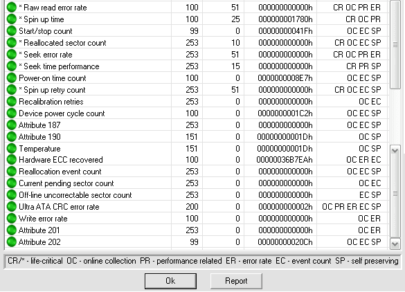

ich hab eine Samsung SP2504C an einem Asus P5W DH Deluxe per AHCI angestöpselt. Seit über nem halben Jahr lief das auch völlig ok.
Seit einiger Zeit jedoch friert das System gern ein, die Plattenlampe leuchtet dann dauerhaft. Alle 30 Sekunden oder so ist der Rechner für Sekundenbruchteile verfügbar. Er schreibt ins System-Ereignisprotokoll: "Das Gerät \Device\Ide\iaStor0 hat innerhalb der Fehlerwartezeit nicht geantwortet." sowie "Bei einem Auslagerungsvorgang wurde ein Fehler festgestellt. Betroffen ist Gerät \Device\Harddisk0\D." Nach ein paar Minuten Kampf gibts dann meistens einen Bluescreen.
Leider kann ich den Fehler nur schwer reproduzieren. Häufig geschieht er, wenn ich den Rechner ein paar Minuten nicht benutze. Dann springt bekanntlich der Prefetch-Defragger an, was dann manchmal zum Hänger führt.
Ich habe schon Samsung HUTIL sowie den Ontrack Data Advisor laufen lassen im jeweils langen Check; beide finden keinerlei Fehler. Ich habe auch schon XP neu installiert um Softwarefehler auszuschließen.
Ich bin echt ratlos, ob nun die Platte, oder das Board, oder was auch immer kaputt ist. Wäre für jede Idee dankbar.
Meine Paintkünste brachten dieses Bild hervor :)

Mittlerweile weiß ich, dass die Probleme nur beim Schreiben auftreten. Und zwar kopiere ich eine 4gig große Datei innerhalb einer Partition an einen zweiten Ort und das Systemlog wird zugeschüttet von den Fehlern. Das Kopieren läuft aber (seeeehr langsam) bis zum Ende durch. Kopiere ich dieselbe Datei (oder ihre Kopie) auf einen Netzwerkshare, kommen keine Fehler.
Damit wäre auch geklärt, warum hutil keine Probleme feststellt.
