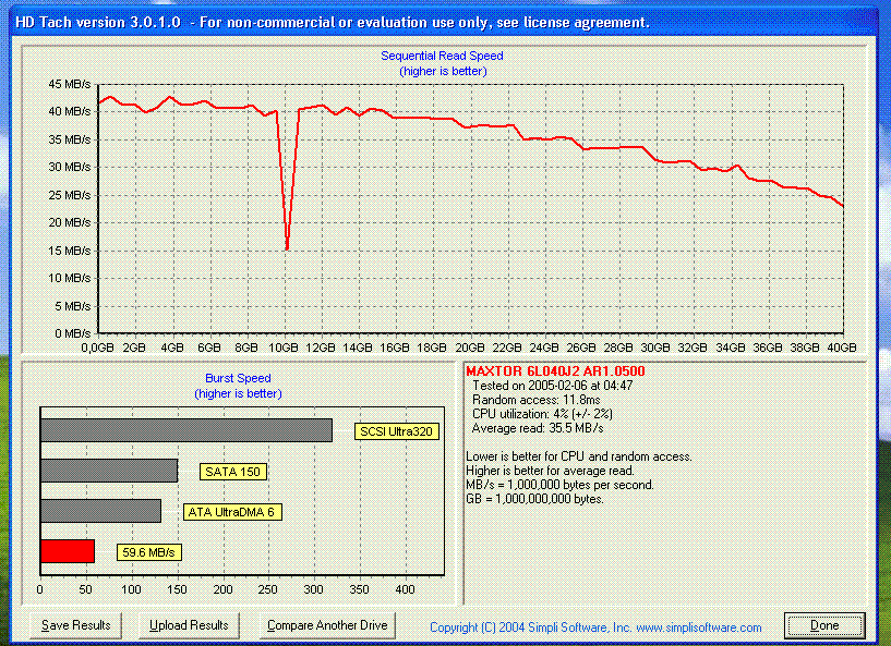

Und was deine PATA Platte von Maxtor betrifft, mach bitte mal ein Screenshot vom HD-Tach Ergebnis und stelle es hier rein. Bitte aber als PNG oder GIF speichern und NICHT als JPG. Tipp: Mit der Tastenkombination ALT + Druck bzw. Print kannst du vom gerade aktiven Fenster ein Bild machen.
rererere
hier der screenshot von der maxtor platte.
