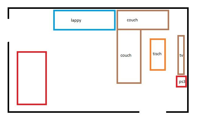

welche von den teufel sets macht denn nun am meisten sinn für mich? also ich hätt gern 5.1 beim filme schauen und sonst halt angenehmen klang beim musik hörn über lappy. muss nicht unbedingt mehr kosten als nötig, da sich hier was leistungsstarkes nicht wirklich lohnt derzeit in meiner wohnung
Also, ob Du nun das E200 oder 300 nimmst: das 300er hat halt vor allem nen besseren Sub. Ansonsten ist es aber an sich egal.
