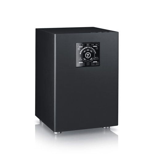

Ich habe mir Bei ebay als B-Ware den Subwoofer + Center + 4 Satelliten Lautsprecher gekauft.
TV Digital Optisch angeschlossen.
Ich kann mit dem Drehrad umschalten zwischen TV - PC - Bluetooth Geräten.
Ein Gerät für alles ohne Verstärker.
Am TV sind Konsolen und PC usw. angeschlossen.
Sprich wenn TV an ist kommt der Ton über die Anlage, zusätzlich habe ich Bluetooth für Musik über Handy z.B.
