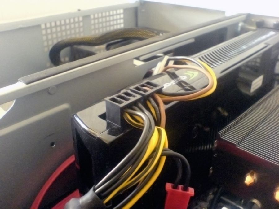

Also vom Gehäuse her reicht auch das normale Antec Fusion Remote Black ... außer du möchtest unbedingt das hohen!?
Eine 5850 macht schon ordentlich Wind ^^ .. eine GTX260 bekommst du mitlerweile recht günstig passt aber ohne modifikation der PCIe-Stecker nicht rein
siehe hier ...
da würde dann das Remote Max dann schon Sin machen falls dir das zu gewagt ist ^^!
Ansonsten ne gelungene zusammenstellung da du damit ja Hauptsächlich am TV zocken willst (da würde ich dann doch zu einer neuen ATI greifen)
.... ups da fällt mir ja ein das man im Originalzustand garnicht solche langen Karten unter bekommt ^^ .. ja ok dann ist das Remote Max io! .. total vergessen :fresse:
Ich glaube das Hauptproblem ist die Höhe, wenn ich mir das Remote Black mal von hinten anschaue ...
Ich weis nicht so recht ob eine GTX 260 noch fürs zocken mit FullHD geeignet ist. Reicht die noch für GTA IV?
?? Da passen ganz normale Grakas rein und der Ninja Mini passt auch! Ich hab das Gehäuse selbst, glaub mir ich weiß wo von ich da rede ;)
Das einziegste Problem ist bei Karten mit Überlänge und die Stromstecker von NVIDIA die zur Seite weg gehen und damit den Deckel blockieren!
Hab meins ja dahingehnd schon angepasst ^^!
