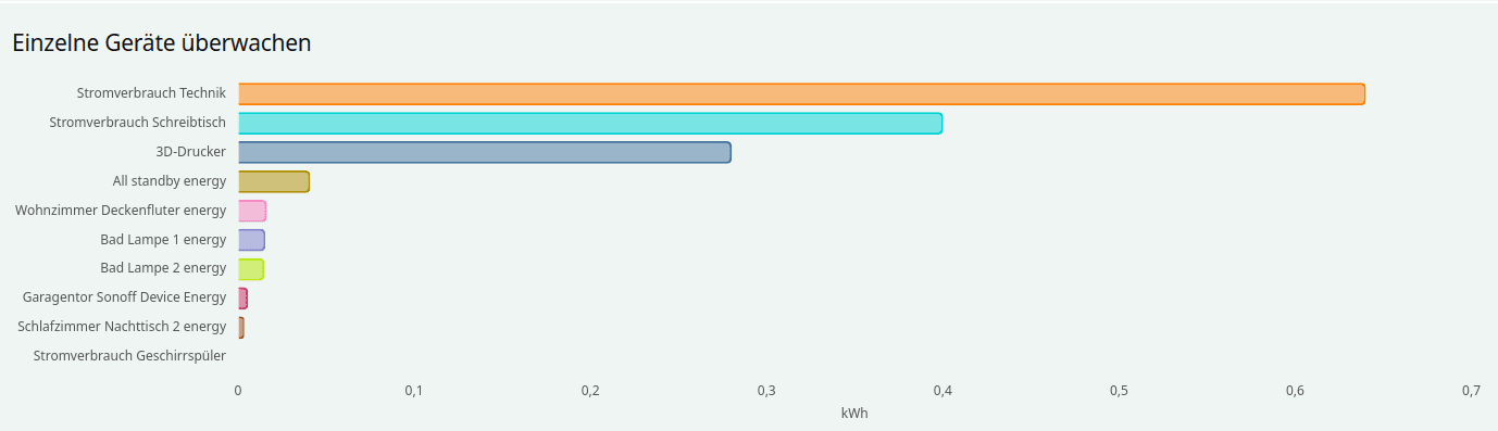

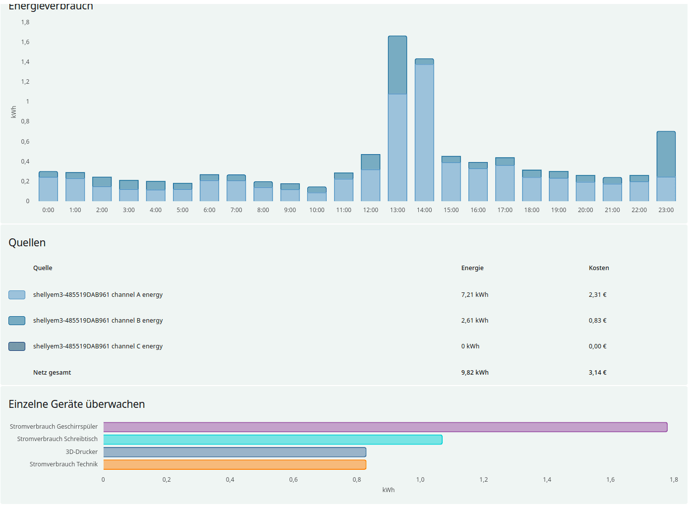

Das mit dem Stromverbrauch ist komisch, kann ich mir eigentlich nicht vorstellen dass das stimmt. Mehrfachsteckdosen hab ich hier auch oft genug im Einsaty, aber keine Shellys davor. Webinterface haben die alle über die IP, dann gehts auch ohne Cloud :d
Bzgl. Stromverbrauch von sonstigem Kram hab ich noch was in HA gefunden, zumindest für smarten Kram. https://github.com/bramstroker/homeassistant-powercalc
Was für Steckdosen nutzt du mit Energieverbrauchs Messung?
Tasmota ESP Dinger, sind grundsätzlich ja intern quasi alle die gleichen. Hab hier 3 oder 4 verschiedene Modelle die sich mit der Zeit angesammelt haben und die ich dann umgeflasht hab

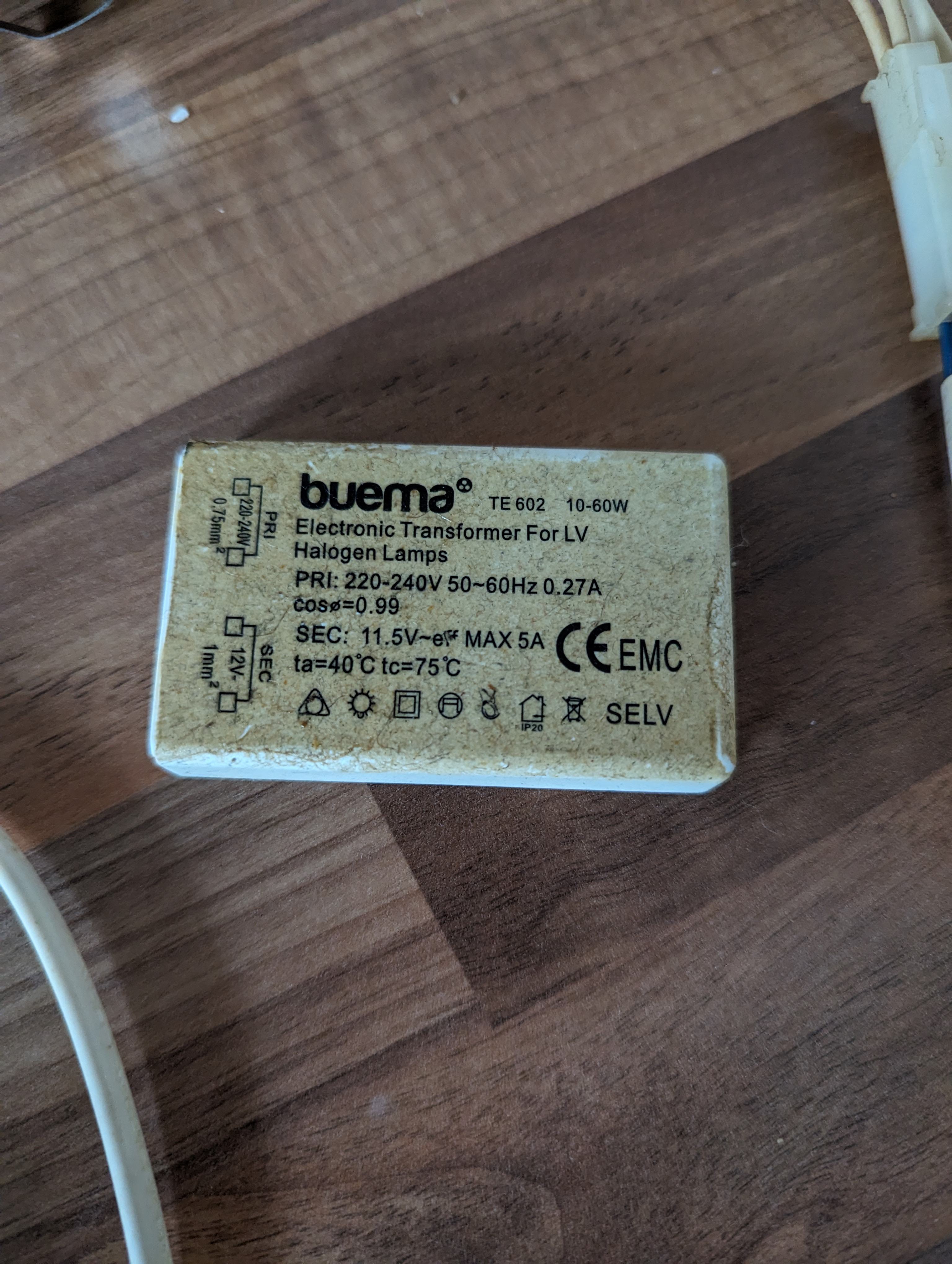

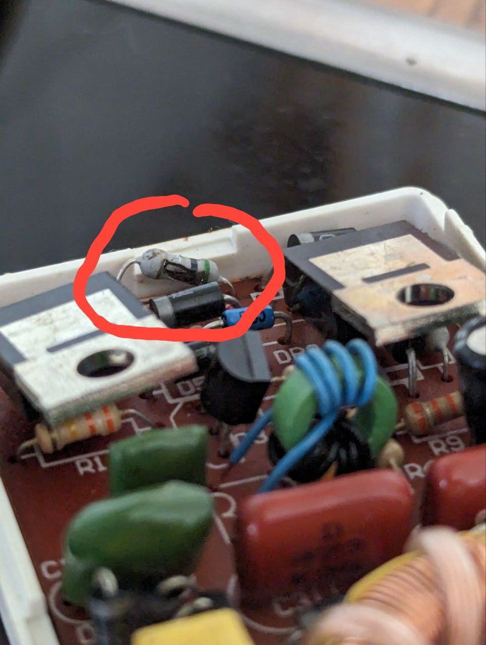

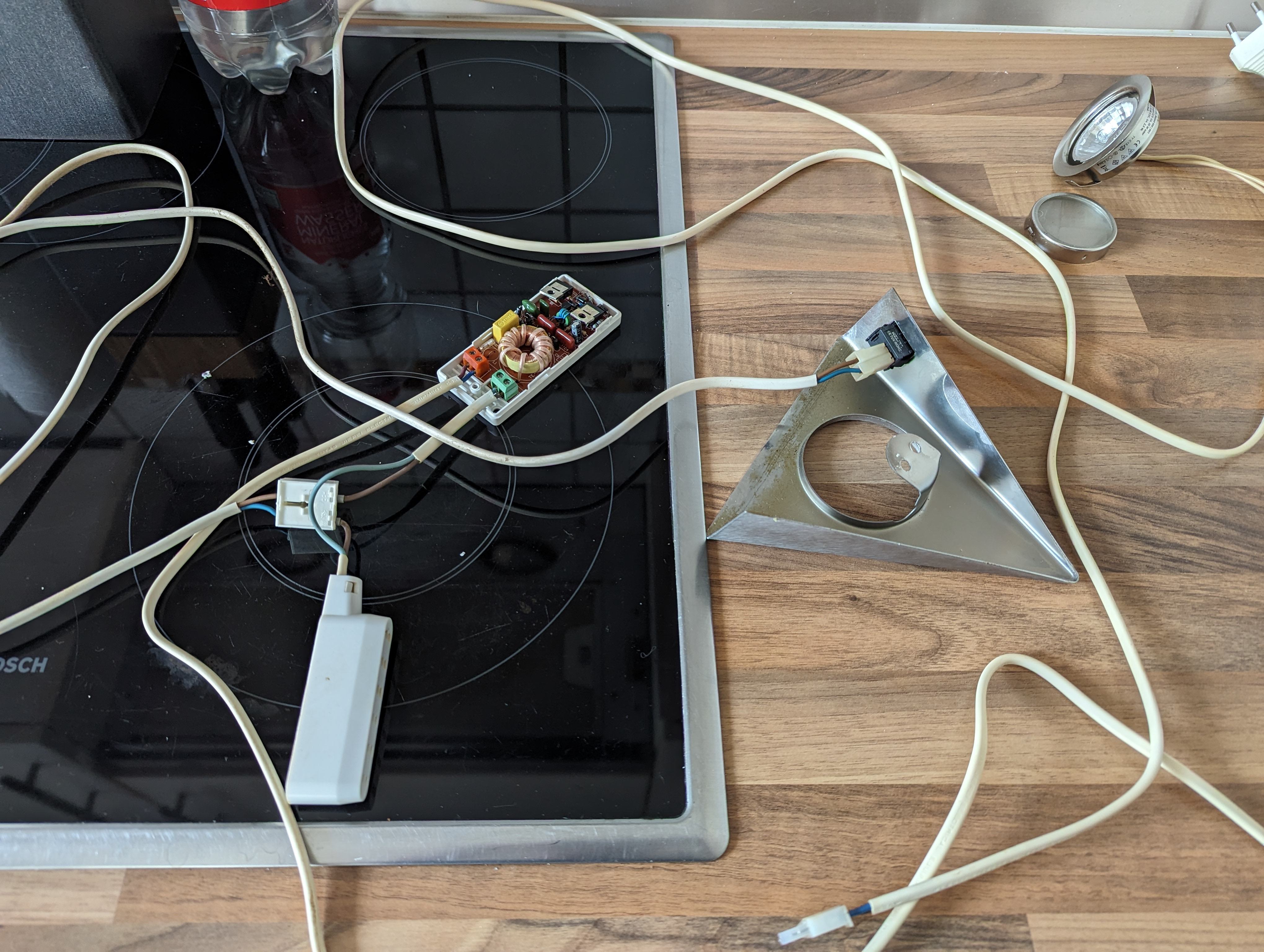

Jemand ne Ahnung ob das durch ist?
Falls ja kann man sowas in smart, vorzugsweise von Shelly, problemlos austauschen?
Zur Info: aktuell kein Licht mehr 😉

Das ist wenn mich nicht alles täuscht ein Vorschaltgerät für Halogenlampen. Wenn du die Lampe durch LED ersetzt, dann kann da auch nen Shelly hin.
  • Danke
Reaktionen: def
Da sind so low volt halogen dinger drin. Hatte ich vor Jahren mal ersetzt, pro Birne so 4-5 watt.
Das würde ein Shelly nicht packen?
Falls doch, was Brauch ich dafür? 😅
Zusammenbau ist nicht das Problem, ich hab nur kein plan was für teile ich brauche.

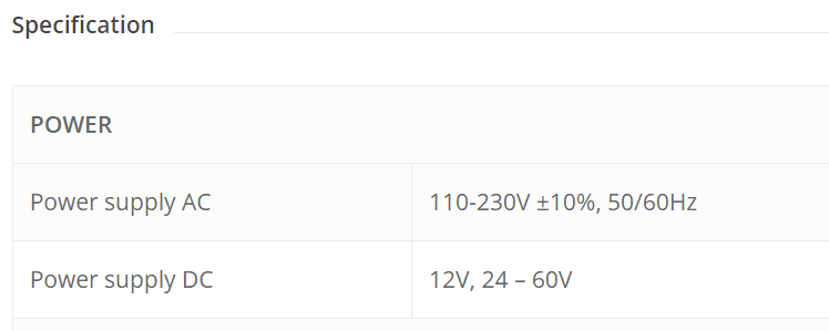

Doch das packt der an sich Shelly schon is ja keine wirkliche last, aber wenn du den Shelly mit 230V speist, dann schaltet der auch 230V; das ist kein Spannungswandler.
Außerdem kann der 12V DC oder 24-60V DC.
  • Danke
Reaktionen: def
Sieht ja aus, als ob das Gerät schon ein paar Jahre in Betrieb war. Aber so wie es aussieht, könnte ein Austausch des defekten Widerstandes dem Teil wieder ein zweites Leben verschaffen. Den entsprechdnen Wert sollte man noch ermitteln können.
Ich würde die Leuchten nicht einfach so gegen 230V LEDs tauschen. Dafür ist der gesamte resliche Aufbau nicht ausgelegt (Isolierungen und so).
Alternativ könnte ein entsprechender LED-Treiber mit passenden Leuchtmitteln eine Option sein. Vor diesem könnte dann der Shelly als Lichtschalter sitzen.
Das ginge natürlich auch mit einem neuen Halogenvorschaltgerät, sofern du noch ein paar Ersatzleuchtmittel zum aufbrauche hast.

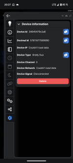

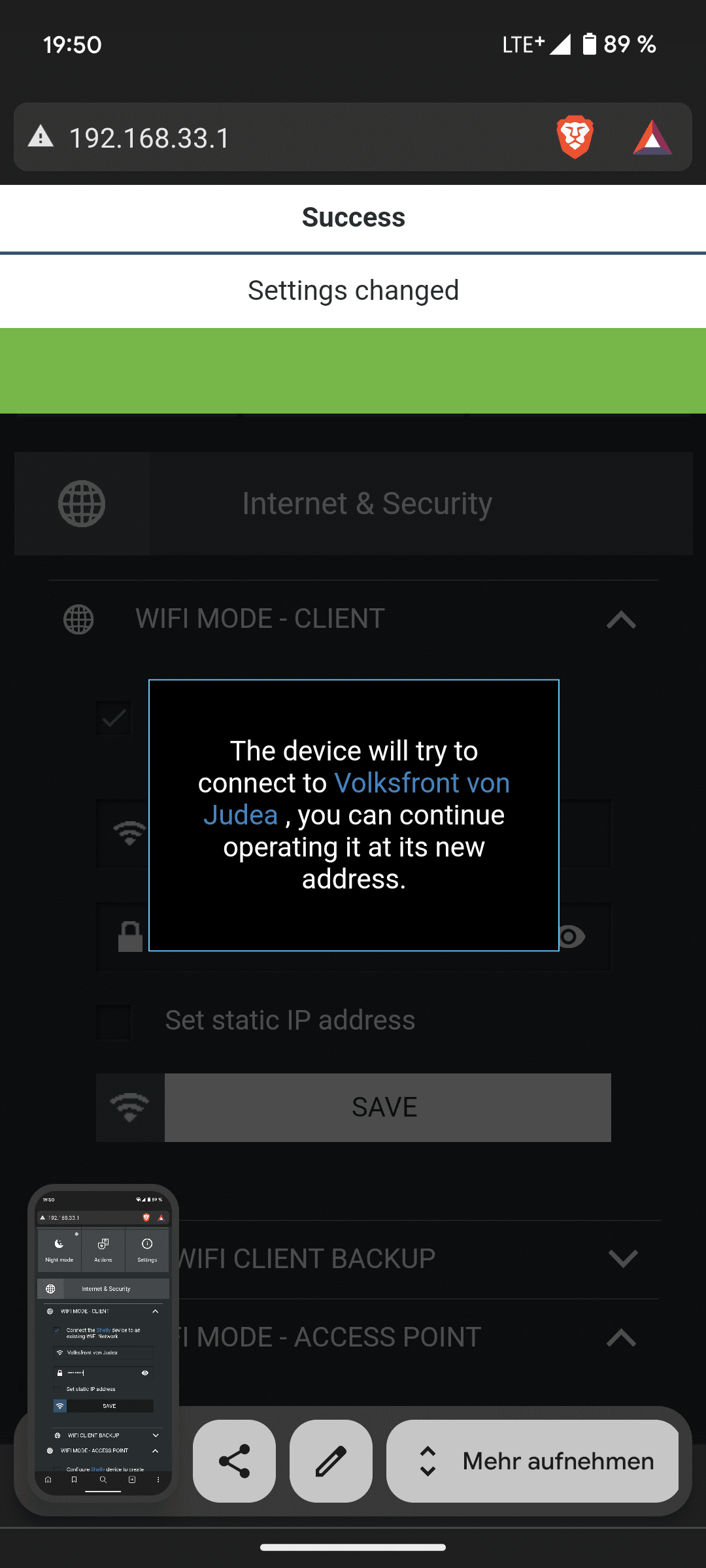

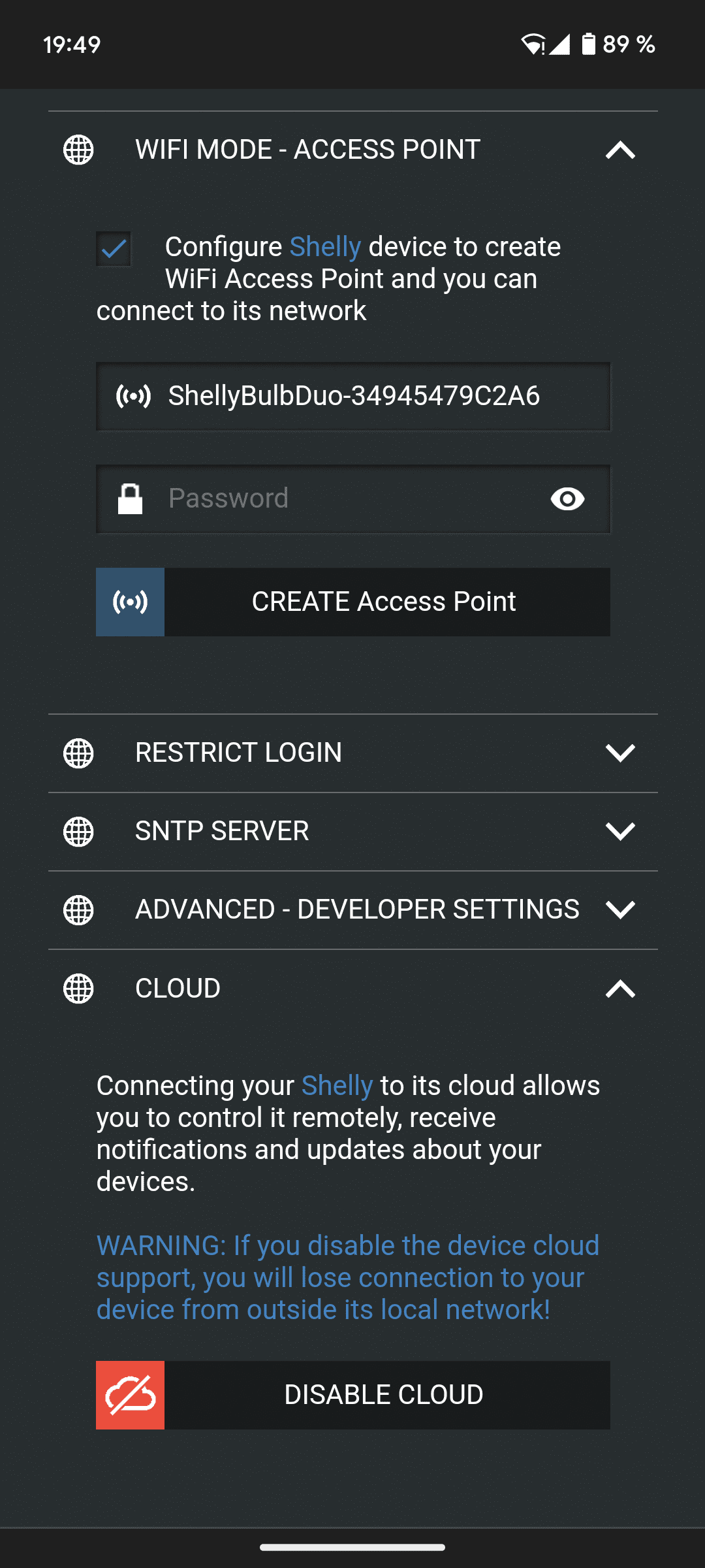

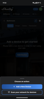

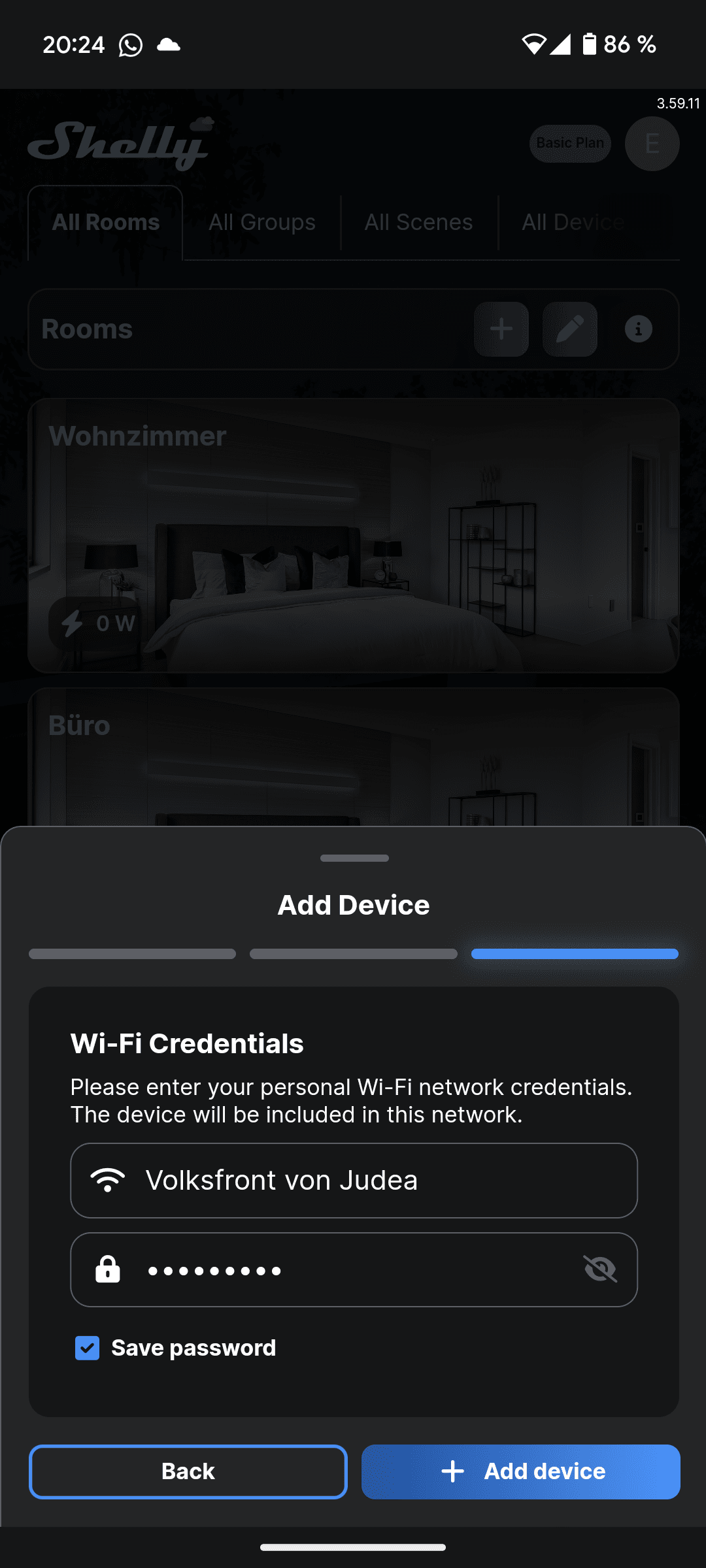

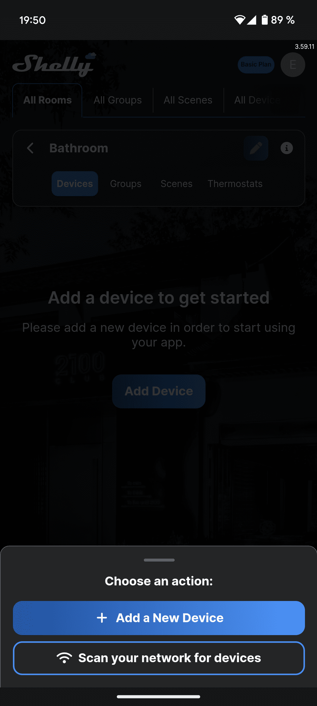

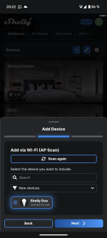

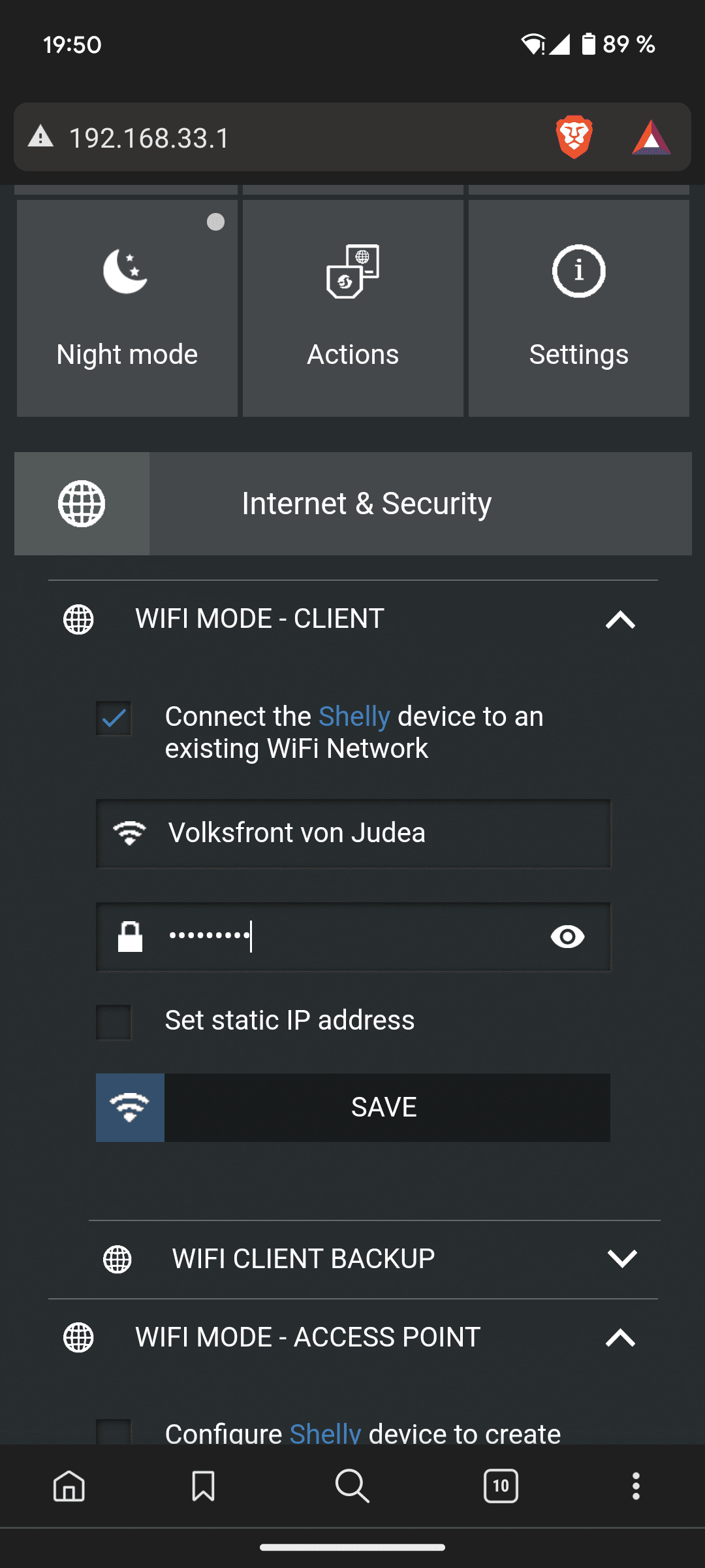

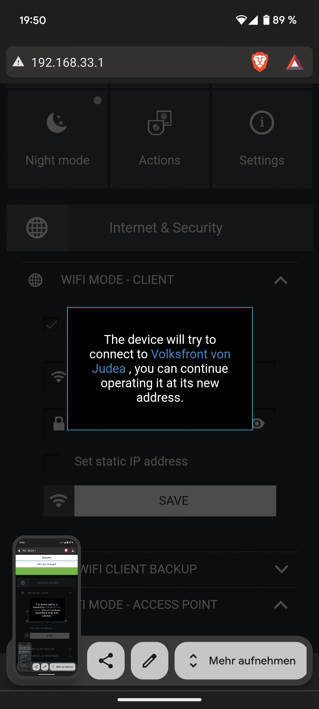

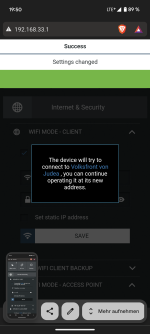

Mal ne blöde Frage an die Shelly Experten hier...
Hab mir jetzt testweise eine Shelly DUO ( https://geizhals.de/shelly-duo-smart-led-5w-gu10-a2659939.html ) kommen lassen.
Soweit sogut... Lampe installiert, auf den AP eingelogged und wollte sie meinem WLAN hinzufügen.
In meinem WLAN ist sie nie aufgetaucht, auch nicht unter fehlgeschlagene Versuche in der Fritzbox zu finden. Der eigene WLAN AP ist aber auch nicht mehr aufzufinden von der Lampe.
Sie existiert einfach nicht mehr. An und aus geht sie noch über den Lichtschalter, aber irgendwie ohne WIFI Funktion.
Hat jemand für mich ne Lösung parat? So ist es einfach nur ne recht teure Glühbirne grad
Update: hab sie resetten können und komme wieder auf den AP. Wlan connect immer noch nicht möglich. Verbindet sich nicht mit der Fritzbox.
Update2: Hat geklappt über die nachfolgende Anleitung. -> https://www.reddit.com/r/homeautoma...=web3xcss&utm_term=1&utm_content=share_button
PS: es muss Cloudfunktionalität im Gerät beim Setup auf Off sein, dann manuell mit WLAN verbinden (dann gehts) und dann aber per "add IP" in der App hinzufügen. Wer denkt sich so einen Scheiß aus?!
