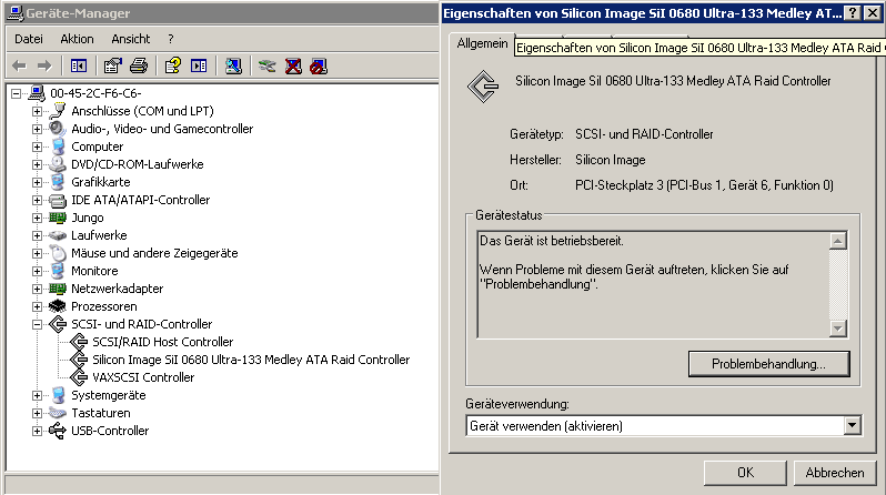

Leider half nix bis jetzt, hab die Karte ausgebaut , rechner gestartet wieder eingebaut 2 mal hintereinander geflashed , was ohne Probleme geht. Dann unter windows Treiber installiert geht auch , aber der Punkt mit dem flashen erscheint nicht.
Never touch a running system .... langsam wird mir der Begriff viel klarer ... so ein mist :wall:
Nee so siehts bei mir aus !
