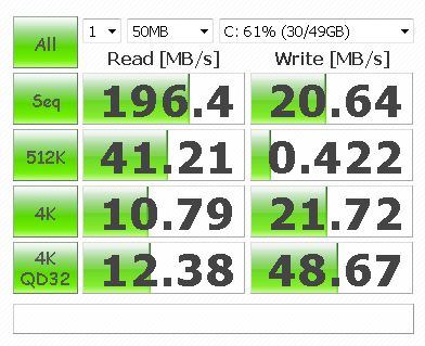

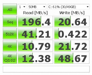

Mein System [Win7, 4gb Ram, iCore 5 2,6 GHz] hängt immer wieder mal total. Man sieht das SSD Lämpchen leuchten, nix passiert. Im normalen betrieb, also Surfen oder Office, fällt das Problem weniger auf, aber beim Kopieren von Dateien oder Extrahieren von Archiven umso mehr.
Die Festplatte hat noch Garantie, soll ich sie austauschen lassen, mit der Begründung DEFEKT?
Oder kann man das Problem mittels Firmwareupgrade oder anderen speziellen Einstellungen beseitigen?
SMART status ist gut, Datenverlust fürchte ich keinen - aber mit einer SSD auf alles ewig warten zu müssen darf nicht sein.
Vielen Dank!

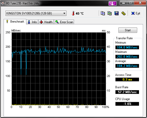

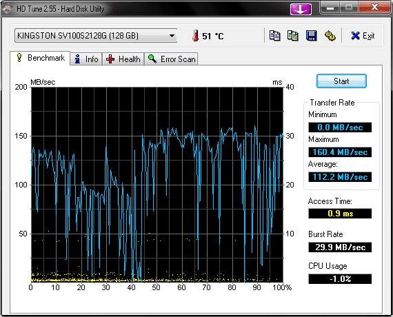

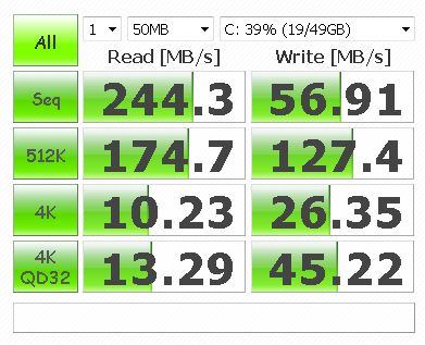

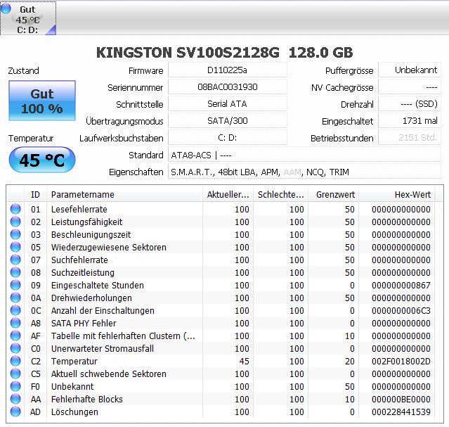

Mach mal einen Gegentest mit CrystalDiskInfo und CrystalDiskMark, beides als Portable Version laden.
die 51°C würden mir schon Sorgenfalten bereiten...

EDIT: Okay während ich geschrieben habe kamen Deine Screens. Mach mal das mit LPM deaktivieren und mit dem freischaufeln, m.E. liegt das an der GC / TRIM bzw. dem LPM. Die Lesewerte sind okay, die Schreibwerte nicht. Der Controller muss evtl. erst freie Blöcke umordnen.

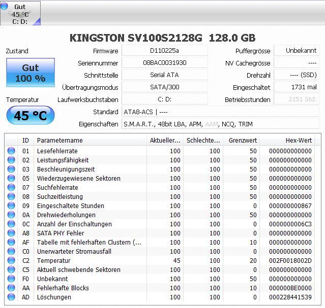

Release Notes for SV100S2, Firmware Rev. 120229 (03/29/12)
• Resolves an issue where the drive becomes unresponsive after continuous usage for 2982 hours
and 37 minutes without power cycle. Issue does not occur if drive is power cycled prior to the
2982 hour limit.
http://www.kingston.com/us/support/...roduct=sv100s2&filename=SV100S2_64_128_120229
Du hast 2181 Stunden, wobei stop! Continous Usage, das hast Du sicher nicht!
Würde trotzdem das Update fahren! WEnn ich die richtige SSD gesucht habe! Check das bitte unbedingt nochmal!

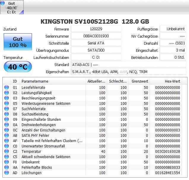

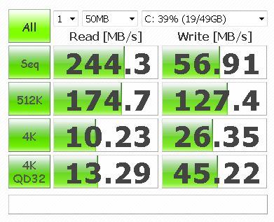

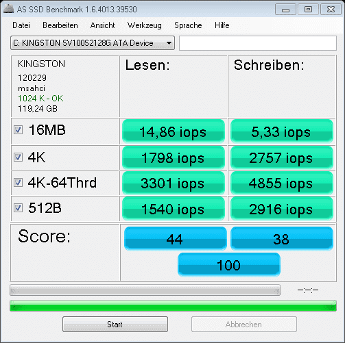

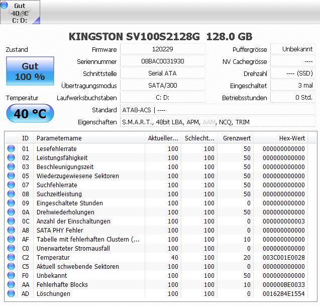

Vielen Dank! Ist ja interessant wie sich die Ergebnisse veränderten. Ich hab ein Clonezilla Backup gemacht, dann die Firmware aktualisiert (damit wird eh alles formatiert) und dann wiederhergestellt.
Also gleiches system, gleich volle Festplatte (35GB frei von 120), aber weit bessere Benchmarkdaten.
Sollten die Hänger dennoch nicht verschwunden sein, werden ich das LPM deaktivieren. Bis dahin, lass ich alles mal so wie es ist.
