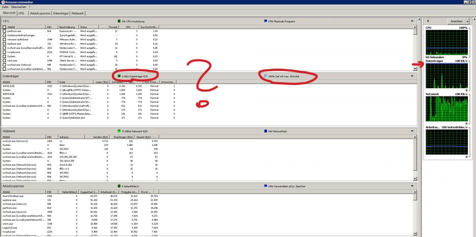

Nun intern von System-HDD aufs RAID: hängt wieder. Dabei find ich auch komisch, dass im Ressourcenmonitor kaum was passiert, aber angeblich sind das was passiert 100% Auslastung (In der Detailansicht: 100% bei RAID-Volume, 0% bei System-HDD - die langweilt sich bis sie endlich wieder Daten liefern darf)
Also scheint echt das RAID zu haken.
