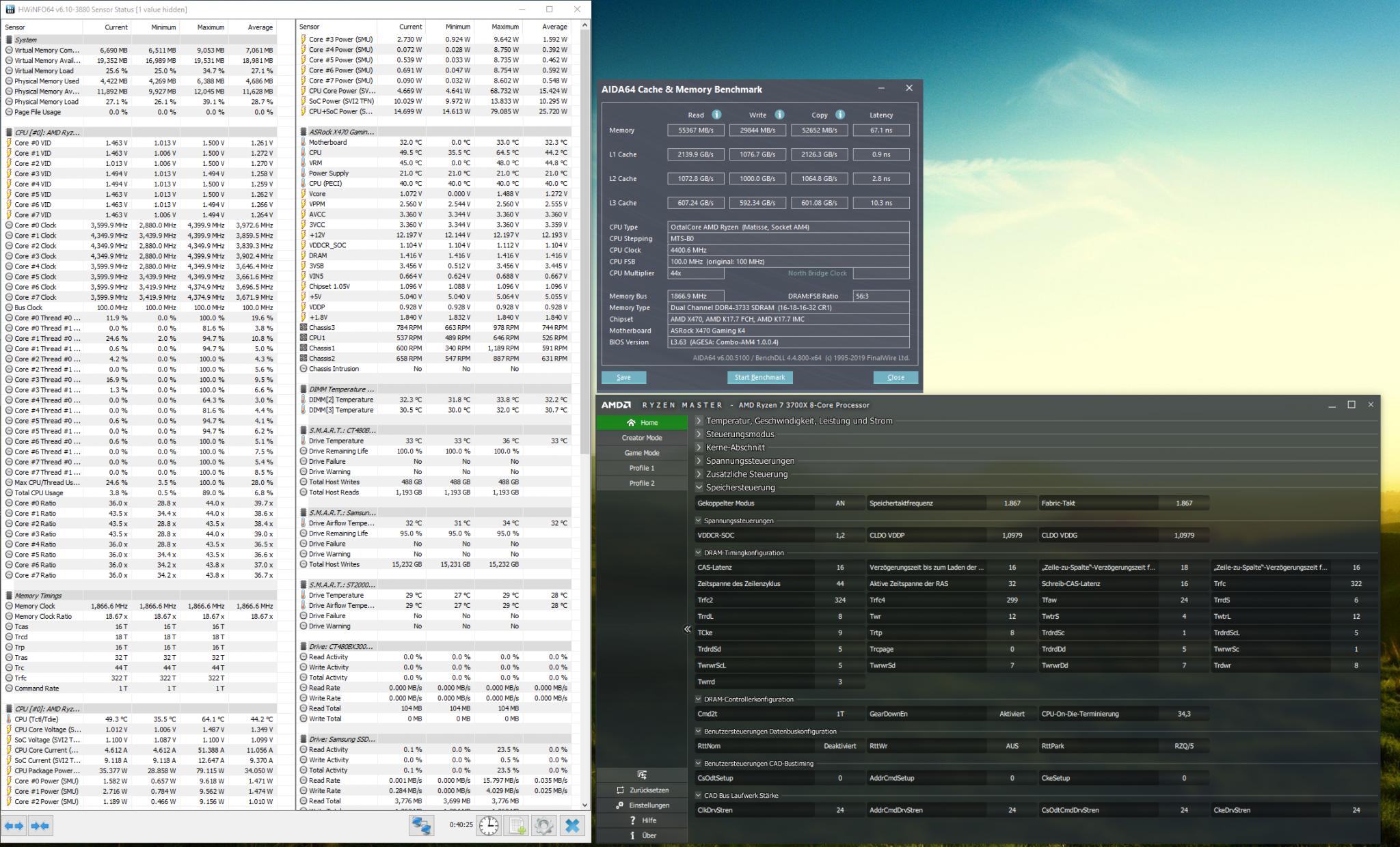

Also den Takt nochmal hochgezogen auf 3.733 MHz. Anbei mal die Ergebnisse, mit denen ich dabei offenbar sicher fahren kann. Die Haupttimings orientieren sich an denen gem. RAM Calc für 3.733 MHz, die Subtimings liegen zwischen den Safe- und den Fast-Timings für diese Geschwindigkeit.
Die Speicherverzögerung ist seit dem letzten BIOS ein wenig schlechter geworden, da komm ich nicht mehr an die 66 ns ran.
Zu beachten ist, dass das Mainboard mit automatischer SoC-Spannungssteuerung 1,2V anlegt (bei Ryzen Master erkennbar), was ich etwas zu gutmütig finde. Ich hab daher ein Offset von -70mV hinterlegt, was - wie in hwInfo ersichtlich - dann zu einer SoC-Spannung von 1,104V führt.
Den RAM hab ich eigentlich bei 1,4 eingestellt, offenbar fließt hier etwas mehr. Die kleine Differenz schadet aber bestimmt nicht^^

Ich lese auch ziemlich viel in der Ryzen / RAM OC Community auf Computerbase mit, und der dort mit federführend tätige Sv3n hat geschrieben, dass im aktuellen BIOS von AsRock keine Spannungswerte, sondern Hexadezimalwerte anzugeben sind. Es gibt zu der Thematik auch ein Video auf Youtube, bei dem die ganzen Spannungsschritte mit den entsprechenden Hex-Werten eingeblendet werden. Also, falls noch jemand das Problem hat... Für mich hat es sich mit Auto-Voltage+Offset erledigt :)
Die Latenz von 66ns ist doch ok. Was den bench angeht hab ich keine direkten Erfahrungen. Hab zwar Ryzen Systeme zusammengebaut aber kein OC betrieben. Buildzoid ist halt meine zuverlässigste Quelle, auch weil er viel mehr Systeme hat als normale Leute und Zugang zu Mitarbeitern von Gigabyte. Wenn deine Erfahrungen von seinen abweichen, kann das an der Testsystematik und ähnlichem liegen.
In der Zwischenzeit gabs - pünktlich zu Weihnachten am 23.12. - sogar endlich das neue offizielle BIOS K3.7 für mein Board, sodass ich das Beta-BIOS L3.63 ablösen konnte. Die geposteten Settings sind weiterhin stabil, was ich schon ziemlich super finde. Und das beste ist, dass die Speicherverzögerung mit dem BIOS wieder im 66er-Bereich liegt (ca. 66.6 ns). Damit bin ich nun wirklich hochzufrieden :d
