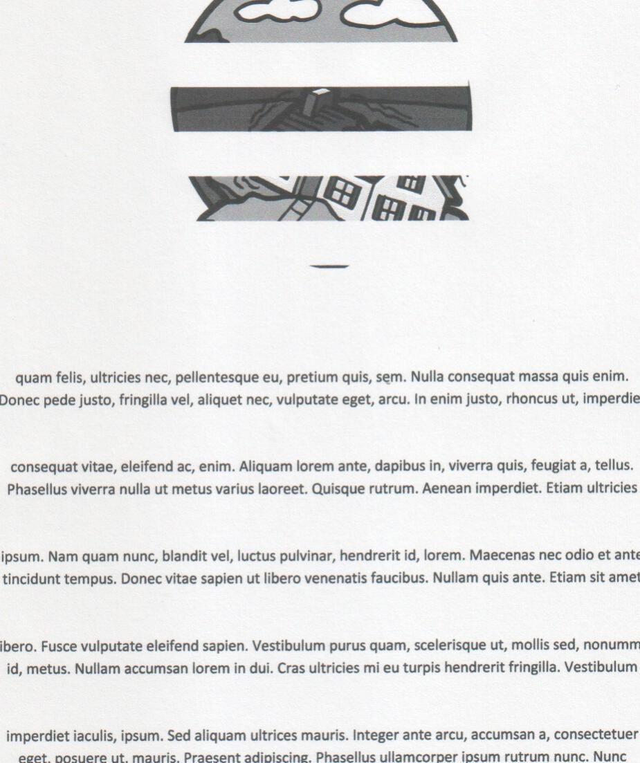

Hiho,
bin ratlos weil mein Drucker eigenartige Ausdrucke rauswirft (siehe Bild). Es sieht irgendwie nicht so aus, als ob da eine Patrone verstopft ist.
Der Text ist komplett durchgängig aber egal mit welchem Programm ich drucke, es werden immer einige Stellen komplett ausgelassen.
Eine mehrfache Druckkopfausrichtung brachte nichts. Habe die Patronen ausgetauscht...kein Erfolg. Mehre Reinigsversuche brachten mich auch nicht weiter.
Hat jemand eine Idee, was ich noch machen kann?

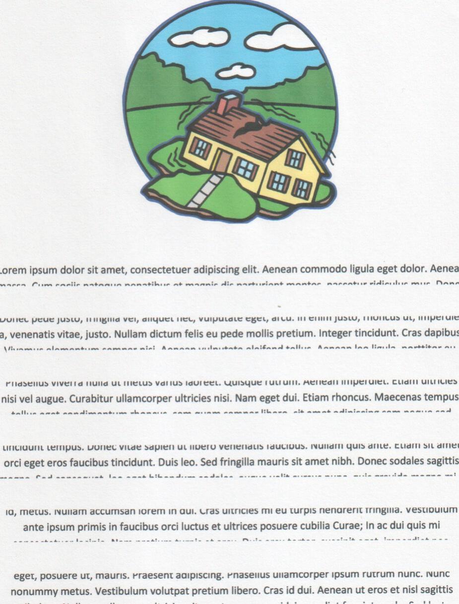

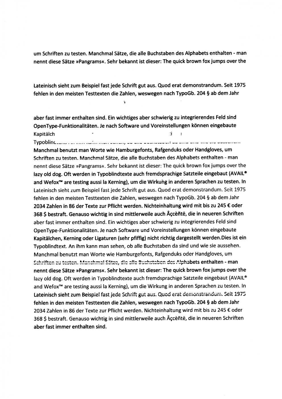

Die Anhänge zeigen meine letzten beiden Ausdrucke. Das eine ist ein normaler Ausdruck mit Farbe und der andere nur in Graustufen gedruckt. Der Text auf den Bildern hat in Wirklichkeit KEINE Lücken und ist zusammenhängend.
