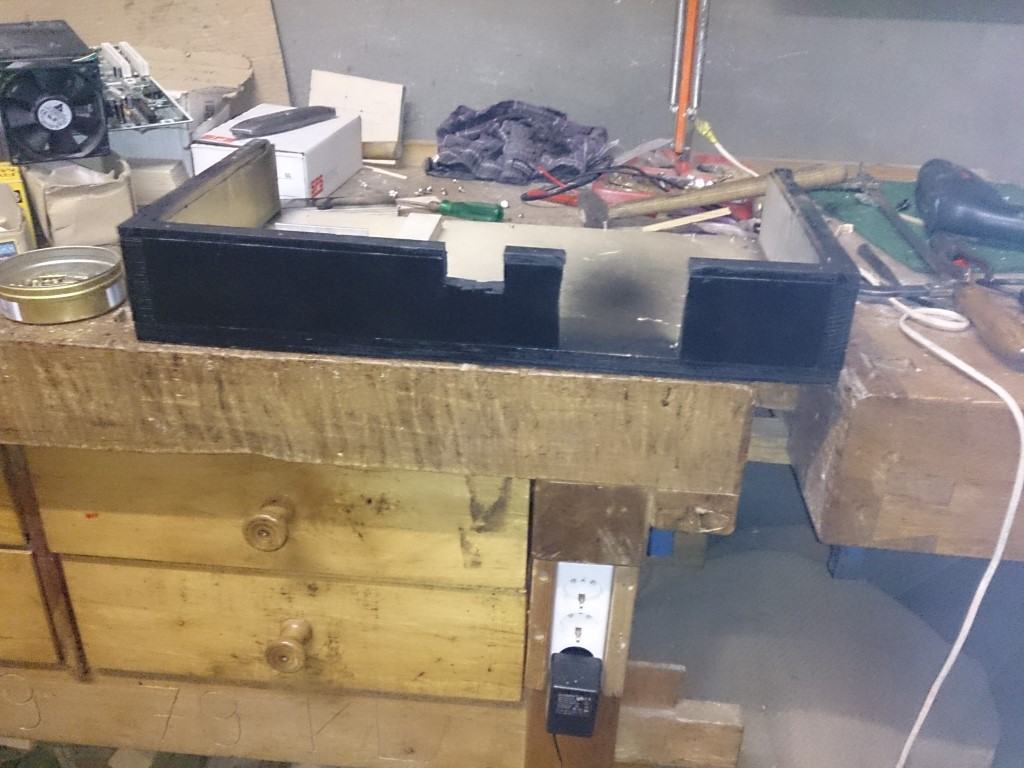

nur mal als Entwurf deshalb nicht ganz so schön zum Ansehen, wird noch geschliffen und lackiert (Schwarz matt)
KONSRUKTIVE Kritik erwünscht.
hm, ich glaub ich hätte als basis kein btx bord genommen, das kann man später schlecht tauschen, aber idee und grundgedanke sind echt gut.
weiter so

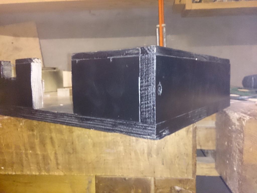

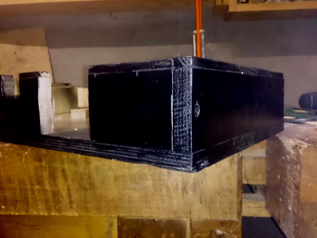

ist mittlerweile geschliffen und schwarz lakiert worden :d

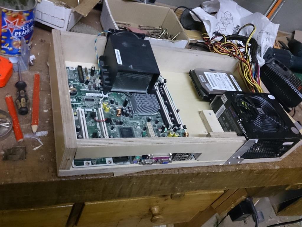

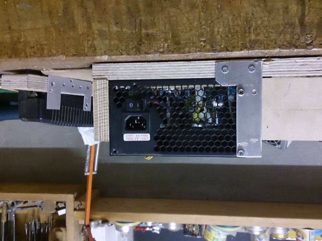

so provisorische mainboard halterung ^^
auf jeden fall besser als direkt auf das holz schrauben :)
