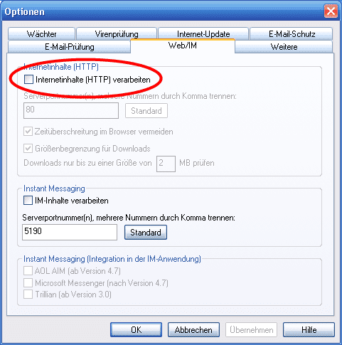

Hallo, ich hab derzeit ein echt seltsames Verhalten von meinem Internet Explorer festgestellt.
Habe Vista HPx64 drauf und IE7
Wenn ich ca. ne Stunde gesurft bin (mal auch länger) dann geht plötzlich der explorer nicht mehr, dh., dass keine Seiten mehr geöffnet werden. als ob ich offline wäre.
es kommen dan verschiedne Meldungen, manchmal"Die Webseite konnte nicht geöffnet werden (404)" dann wieder "Sie müssen sich anmelden um ..." oder letztens stand einfach DICK da "NO SERVERRESPONSE"
Das witzige ist, das Outlook die ganze Zeit weiter funktioniert, also email abrufen geht dann immer noch,m auch wenn ich nicht mehr surfen kann und in ICQ6 bin ich auch weiterhin ohne probs. auch die grünen Balken vom wlanFritzstick sind alle da.
Aber ich kann umsverrecken nicht mehr surfen!
Nach einem Neustart gehts dann wieder...
Wer weiß den Rat?? Hab schon den GdataAVG2007 drüber gelassen, alles iO.
Über tipps würde ich mich freuen.
danke

das antivirenkit ist defintiv besser, also bleib dabei. ;)
... aber schalte mal in den einstellungen die web-prüfung ab!
hab jetzt amal ausgeschaltet, mal beobachten wie sie der ie verhält....
ist das aber nicht eine wichtige Funktion? Kann man die einfach abschalten ohne alzugroße Risiken?
so wichtig ist die funktion meiner ansicht nach nicht. es gibt damit häufig probleme, daß seiten nicht angezeigt werden.
wenn der wächter im hintergrund läuft, dann reicht es vollkommen aus.

lass mein gdata antivirenkit erstmal drauf... mal sehn was der tip von sylveter bringt... bis jetzt läufts schon mal
