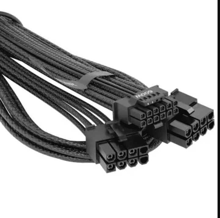

Bei dem Seasonic Kabel bin ich mir unsicher, ob das sleeved ist, oder tätsächlich nur bedruckt bzw. gerändelt(geprägte Oberflächenstruktur in der Kabelisolierung) ist.
Mit gesleevten Kabeln ist das Biegen schwierig. Daher würde ich an der hoch belasteten Stelle nur NT-Kabel ohne sleeve verwenden.
Seasonic hatte mal gesleevete Kabel ausgeliefert. Aber sie haben das geändert in "braid patterned". Siehe https://seasonic.com/prime-px#cables
FOR PRIME PX-1600
Note: The Seasonic PRIME PX Series power supplies have initially been delivered with two 12VHPWR cables with braided sleeving. Responding to feedback from end users, we have started replacing these with braid patterned cables. During this transition period customers may receive either one of these two types of 12VHPWR cables in the box. We are sorry for the inconvenience.
