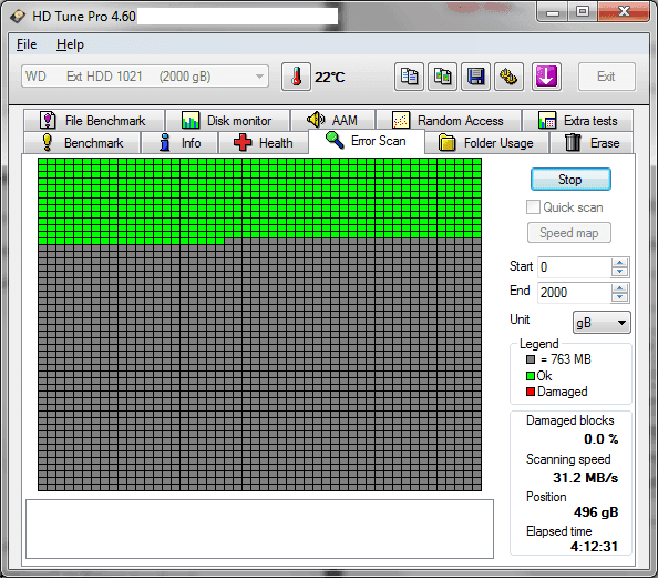

also hab mir jetz erstmal ne neue HDD bestellt, da ich ja so oder so eine neue brauche. bin grad am Testen von der mit HD Tune ... das dauert ja ewig!
attachment.php
das teil läuft jetzt schon seit über 4h und hat noch nichteinmal die hälfte geschafft. ist das normal dass es so lange braucht?
oder meintest du mit "zeigt vor allem den Gesundheitsstatus der Platte und deren Sektoren an" diesen Reiter "Health"? da ist alles ok (mit der neuen Platte). aber denk sonen Error scan ist schon sinnvoll bevor ich da jetzt alle meine daten draufpacke oder?

naja, ok^^ ich lass ma weiter laufen. hatte die gleich platte am samstag schonmal, da wurde sie aber garnicht erst erkannt, also wieder zurück und nochmal ne neue. bin da jetz weng paranoid denk ich^^

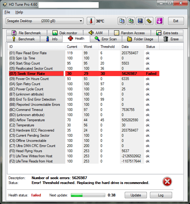

so, heut ist die alte platte mal angeschlossen, und siehe da:
attachment.php
sieht ja schonmal nicht so gut aus, ich kopier mal die daten fleißig rüber ...

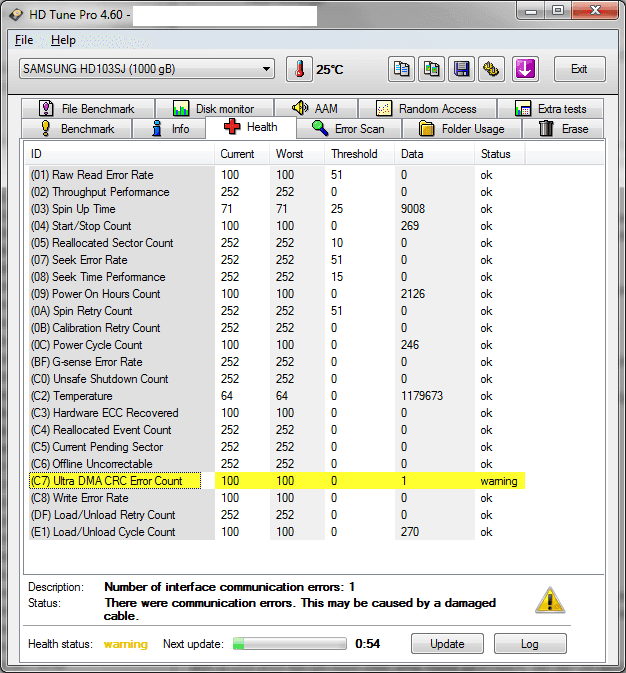

ich hab im HDTune aber auch nochwas gefunden bei meiner internen system festplatte:
attachment.php
was heißt das gelbe? sollte ich mir da sorgen machen oder ist das vielleicht nur ne einstellung / kann mal vorkommen?

Festplattenfehler: "Ultra DMA CRC Error Counter" deutet oft auf ein defektes Kabel hin, ggf. mal austauschen und testen. Allerdings wenn alles läuft kann man diese Warnung vernachlässigen, da diese eher ungenau ist. Evtl. ist aber auch der HDD Controller angeschlagen.
Man beachte: Die S.M.A.R.T. Anzeige wird NICHT zurück auf 0 gesetzt!

in der Zeile Ultra DMA CRC Error Counter steht unter Data 1 für die Anzahl der Fehlversuche ;) - also nicht wundern wenn die bestehen bleibt

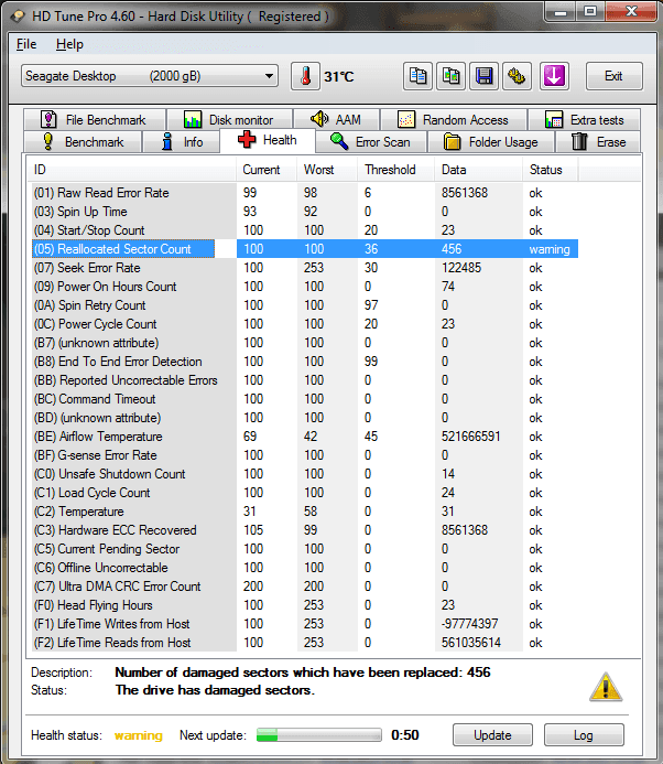

was heißt der Spaß nu wieder für mich?
attachment.php
hat die jetzt auch wieder defekte Sektoren, oder "kann das mal vorkommen" ?
