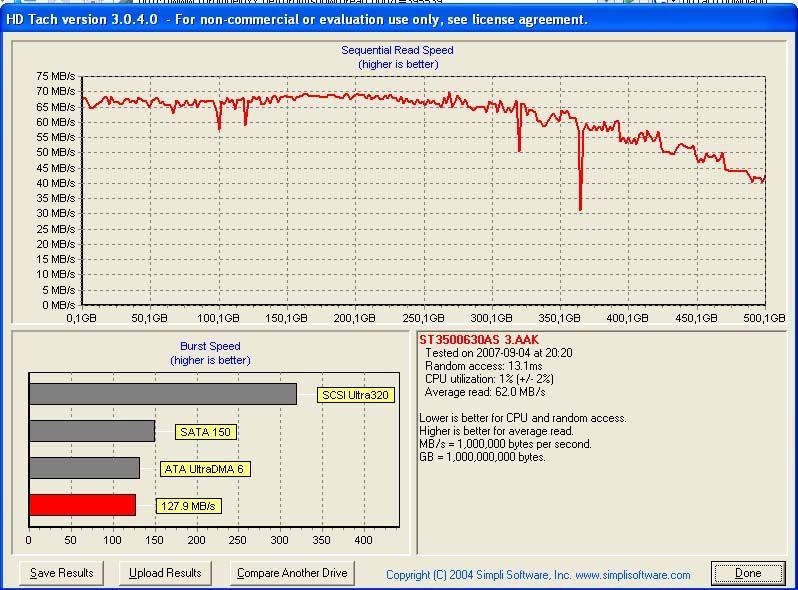

Komischerweise zeigt HD Tach das Geschwindigkeitproblem nicht so deutlich...
Trotzdem - auch hier sollte die Platte wohl deutlich schneller sein, oder?
