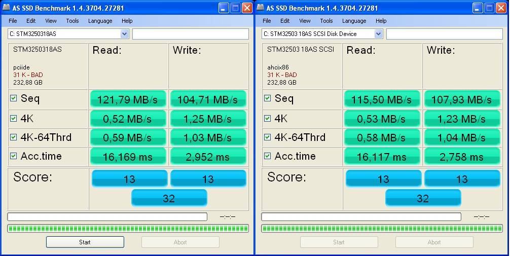

Bei meiner HDD Seagate DiamondMax23 STM3250318AS unter Windows XP SP3 merke ich keinen Unterschied zwischen IDE und AHCI.
Hat es keinen Sinn AHCI für die HDDs zu aktivieren?
