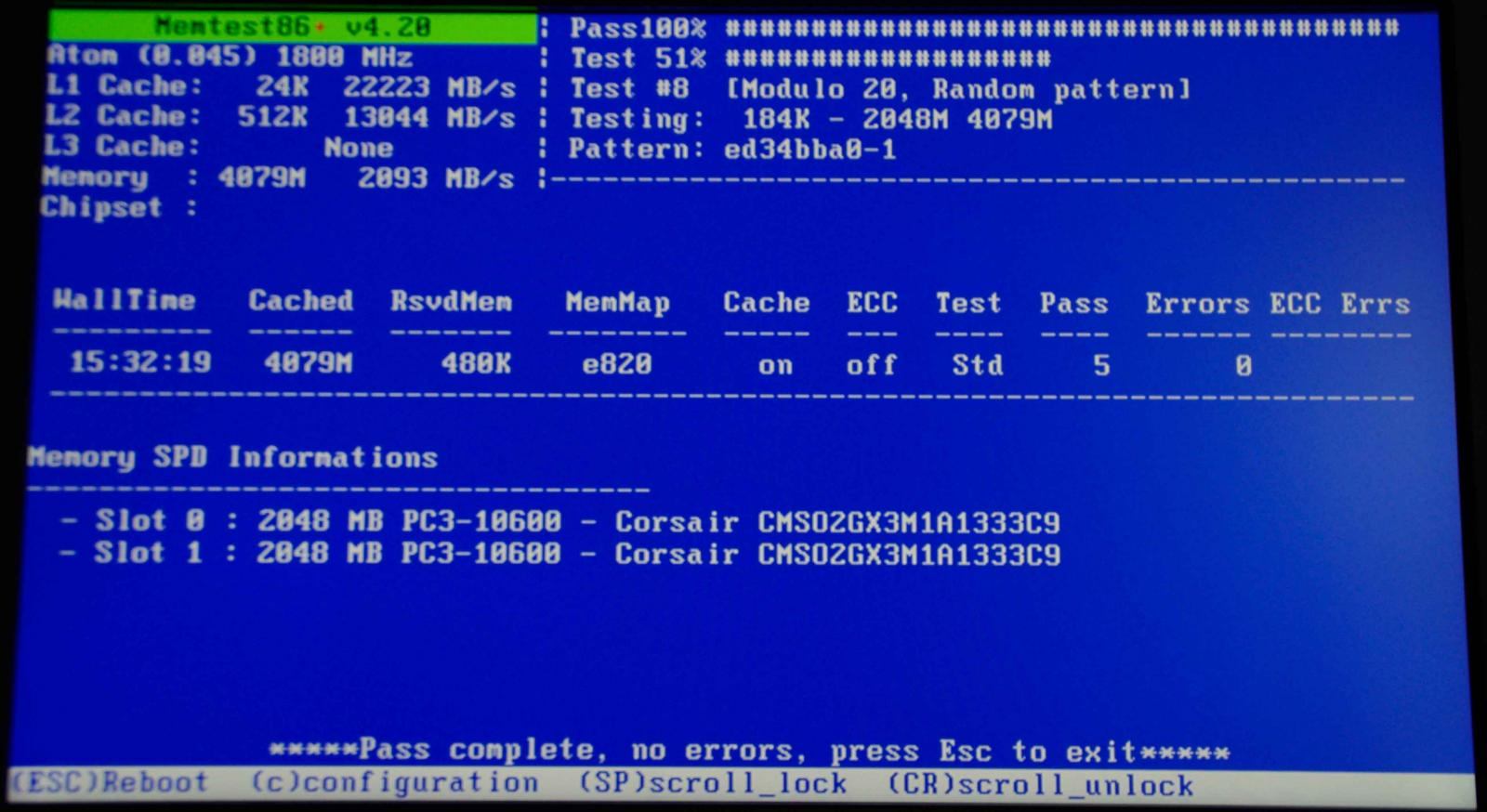

Memtest86+:

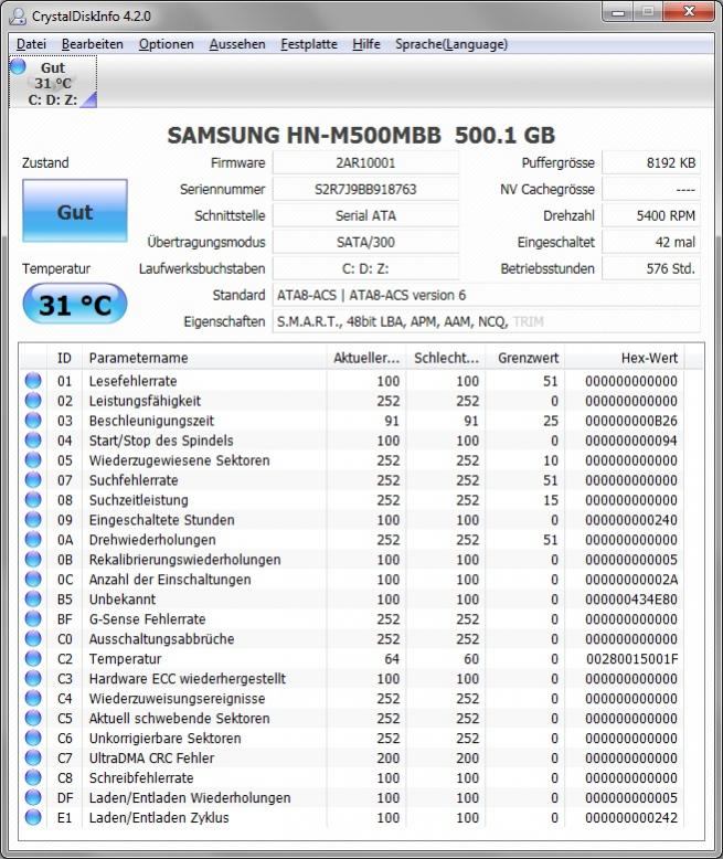

Seatools Log:
--------------- SeaTools for DOS v2.20 ---------------
Device 0 is ATA Device SAMSUNGHN-M500MBB S2R7J9BB918763 On Intel ICH7
Max Native Address 976773167
Device is 48 Bit Addressed - Number of LBAs 976773167 ( 500.108 GB )
This drive supports Security Features
SMART Is Supported And ENABLED
SMART Has NOT Been Tripped
DST Is Supported
Logging Feature Set Is Supported
POH 573
Started Long Test 3/6/2012 @ 12:52.30
Short DST PASSED 3/6/2012 @ 14:35.25
Long Test PASSED 3/6/2012 @ 14:35.25
Smart Werte:
Ich denke also ich kann den RAM und die HDD als Fehlerquelle ausschließen. Die Temperaturen scheinen auch OK zu sein. Unter last ist die CPU bei 50°C und die HDD bei 31°C.
