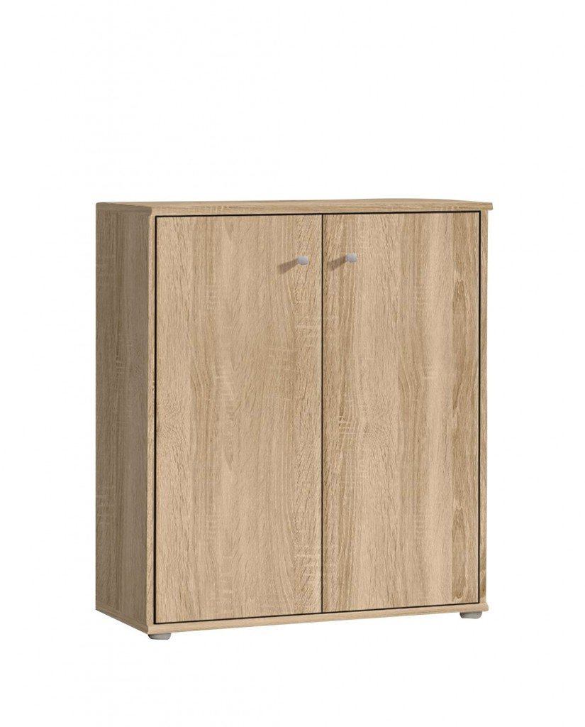

Mein vorhaben möchte meinen PC auf 2 Ebnen aufbauen , und den Schrank als Computer gehäuse nutzen
nun die Frage was gibt es zu beachten ? Hatt Jemand es schon mal so versucht zu Bauen wie sind die Erfahrungen ...
Danke
Was du auf jedenfall beachten solltest, eine gute Belüftung von dem Schrank... Genügen Ein/-Auslässe.
Naja Fragen die man sich stellen muss:
- Abtransport der Wärme
- Strahlen und Brandschutz
Wegen dem Abstransport der Wärme ja die Lüfter... Nun sag mir mal bitte wo 0-8-15 OEM Gehäuse nen - Strahlen und Brandschutz haben ?!.
Mit nem Vernünftigen Luftstrom wirds aber möglich sein. Und ich denke die Teile werden nicht direkt aufs Holz genagelt. Bissel Abstand sollte schon drin sein. 24/7 würde ich das dann aber dennoch nicht betreiben wollen. Wie große ist den der Schrank? Da müsst man dann ggf. die Anzahl und Lüftergröße dran Anpassen.
Dieser Schrank hat evtl das vierfache an Volumen, als die meisten Gehäuse hier ;) Temperaturprobleme gibt es nur, wenn die Abwärme nicht vernünftig nach außen abgeführt wird.
