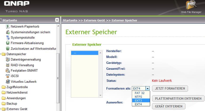

...meine Medien liegen auf einem QNap TS 410 ,das ist recht sparsam im Stromverbrauch, 15 MB/s schreiben , 30MB/s lesen, im GBLan ist zwar langsam aber selbst für aufwendige Bluerays ausreichend schnell, das Befüllen dauert deshalb , ist aber zu verkraften.
...man kann auch selbst ein NAS basteln , es wird sicher schneller sein , aber auch mehr kosten.
...mit NTFS kann der kleine Linuxserver auch umgehen
