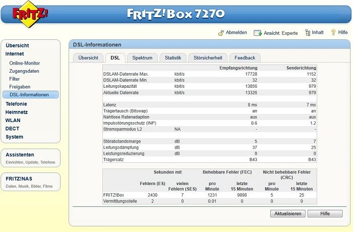

Hier mal der Screen von der 7270, meine Reservebox (auch7270) zeigt gleiche/identische Werte an.
Oder Interprätiere ich da etwas falsch?
MfG
Zombieeee

Gibt eine errechnete Dämpfung von 31 dB, wobei die Angaben von der Fritzbox nicht unbedingt genau sein müssen.
Um den alten Thread mal hochzuholen und Zombieeee zu fragen. Meine Fritzbox 7270 zeigt folgendes: Fritz.jpg
Wie kann das sein, dass ich weniger reinbekomme, trotz schlechterer Werte?
Der hat nen niedrigeren SNR als du. 5 dB ist eigentlich schon grenzwertig.
Vereinfacht ausgedrückt: Zombies DSLAM erlaubt mehr Rauschen auf der Leitung und erreicht dadurch höhere Bandbreite, was aber durchaus in einer instabilen Leitung resultieren kann.
Außerdem ist's durchaus möglich dass bei dir noch irgendwelche Frequenzen weggestört werden was sich nicht unbedingt auf die angezeigte Dämpfung auswirkt... wie siehtn das Spektrum aus?

Was sollen die hochstellen?
Deine Fritze sagt du bist am Maximum, mehr geht nicht. Ich nehme mal nicht an dass die den Target-SNR beim DSLAM verringern. :d
Spektrum ist unauffällig.
Die Leitung von Big Dunker laeuft zudem auf 'Fast' Interleaving.
Das schluckt nochmal etwa ~3db SNR im vgl zum andern user mit dem hoeherem Sync.
Zudem weiß man nie welche Querschnitte die TAL besitzt.. Also man kann an Hand der Werte aus der FB relativ schlecht sagen
ob die Leitungen miteinander Vergleichbar sind oder nicht.
@BigDunker: Du koenntest das TelNet bei deiner Fritte aktivieren und mal folgendes absetzen:
ctlmgr_ctl w sar settings/ControlBitfield 36
Dadurch zwingst du deine Box ne Latenz im Downstream zu setzen - der Sync sollte dadurch hoeher gehen.
Google einfach mal n bisschen nach FB Sync tweaks. Die 7270 eignet sich hervorragend dafuer.
