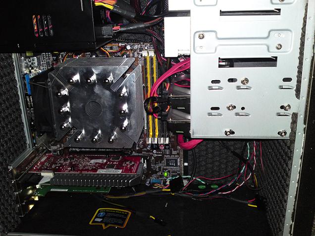

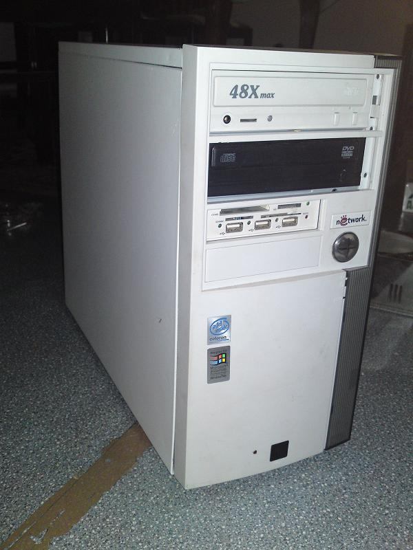

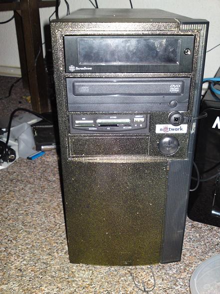

Moin Leutz,
Hab da mal wieder was geschräubelt...
Der Ursprung ein altes Mikro ATX Case.
Verbaut hab ich jetzt
Asus M4A78-HTPC/RC
AMD Phenom X4 9950
Vier 1 GB Riegel von Geil
Sytemfestplatte
Datenspeicher
Silverstone Fernbedienung
Dazu dann noch einen Cardreader , TV Karte, W-lankarte...
Das Netzteil ist von OCZ, leiser als die Festplatten und gekühlt wird die CPU durch einen:
Scythe Ninja Mini
Dieser war eigenlich für meinen Barbone gedacht, aber leider zu hoch, wollt ich doch am Gehäuse nichts Flexen.
Die Graka ist eine Asus HD3450 Silent (passiv).
Da sich aber in dem kleinen Gehäuse kein richtiger Airflow entwickeln kann und ich nicht unbedingt eine lärmende ( Lüfter ) Windmaschine, sondern einen wirklichen Silent-PC, wie eigentlich schon ist. im Schlafzimmer haben will, werd ich wohl auf wasserkühlung zurückgreifen.
Im Idle bin ich offenem Case bei 36°C CPU und 39°C MB, bei geschlossenem Case beides um die 70°C oder mehr...
Löcher und Lüfter kommen nicht in Frage, da Schlafzimmer und 2. viel schlimmer, Ofenheizung, also Staub.

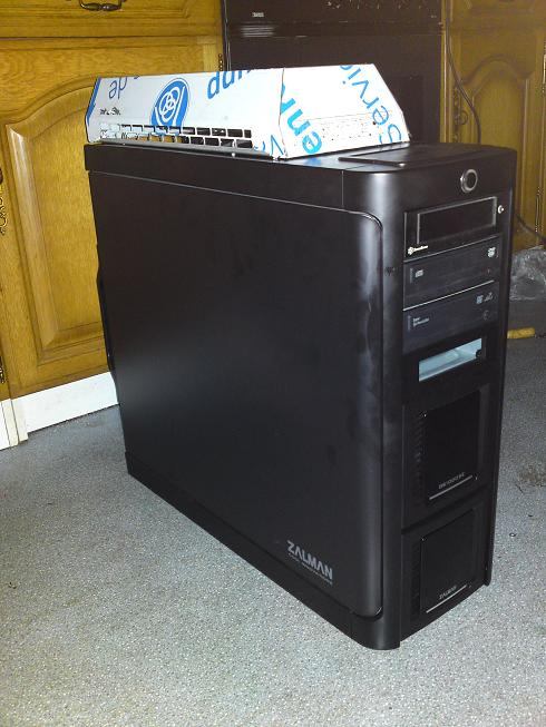

Ich be nach langem hinundher nen neues mir gefallenes Gehäuse gefunden:
Zalman
die Zalmanlüfter werden gegen diese:
Sharkoon Silent Eagle
getauscht.
Auch der Radiator wird mit diesen ausgestattet...bleibt nur die Frage, kann ich die drei lüfter zusammenfassen, macht ja dann 7,8 Watt und auf nen Lüfter anschluss...zum Beisspiel CPU vom Mainboard stecken...kann der das ab? oder doch lieber irgendwo nen Poti verstecken? Ich will auf eine Lüftersteuerung verzichten.
Grüße

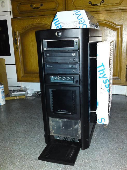

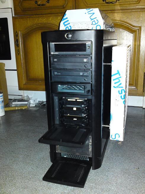

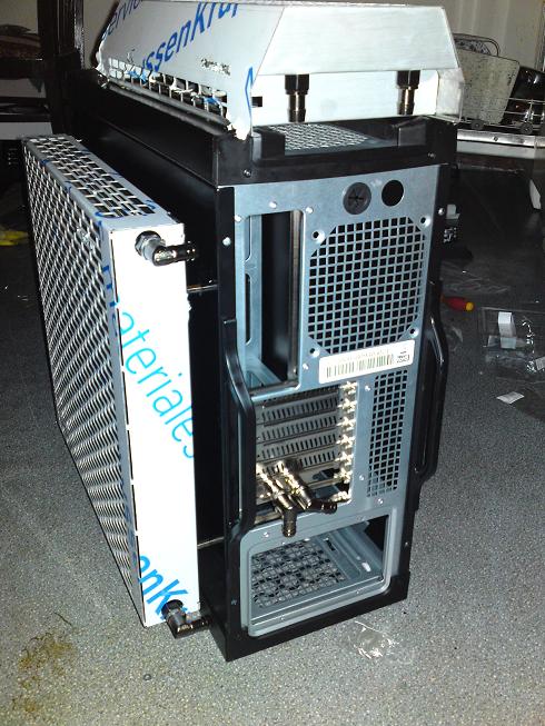

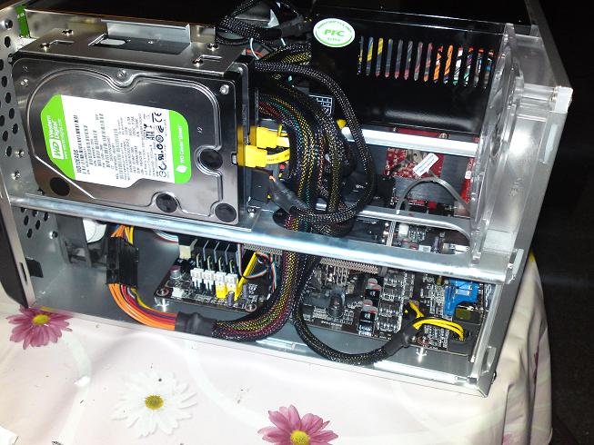

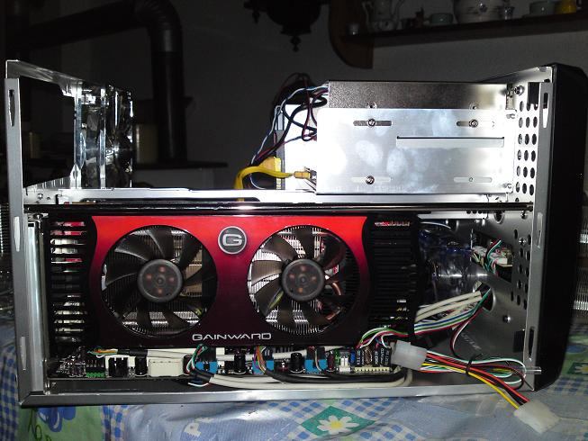

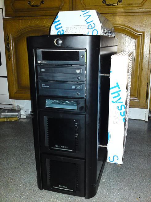

Moin,
Nur mal kurz ein par Bilder aus der Schrauberküche, ein kleiner Vorgeschmack, auf das, was kommt....
Grüße

ich hoffe du planst lüfter ein, das sind beides keine passiv-radis ;) sondern eher wärmespeicher, wenn man die nicht belüftet.
moin,
der obere ist bereits mit 3 silent eagle ausgestattet...wie ich den anderen belüfte weiß ich noch nicht so recht... aber erstmal testen
---------- Beitrag hinzugefügt um 00:12 ---------- Vorheriger Beitrag war Gestern um 23:58 ----------

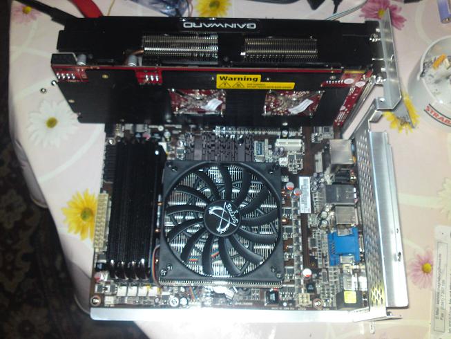

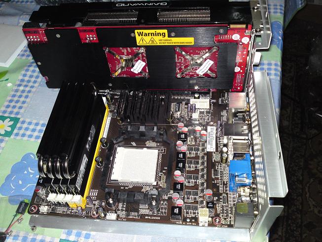

Achso, damit z3rb beruhigt ist, hier mal ein paar Bilder von meinem "HTPC" mit ner 4870 X2...8GB Ram und nem AMD Phenom II X4 955
