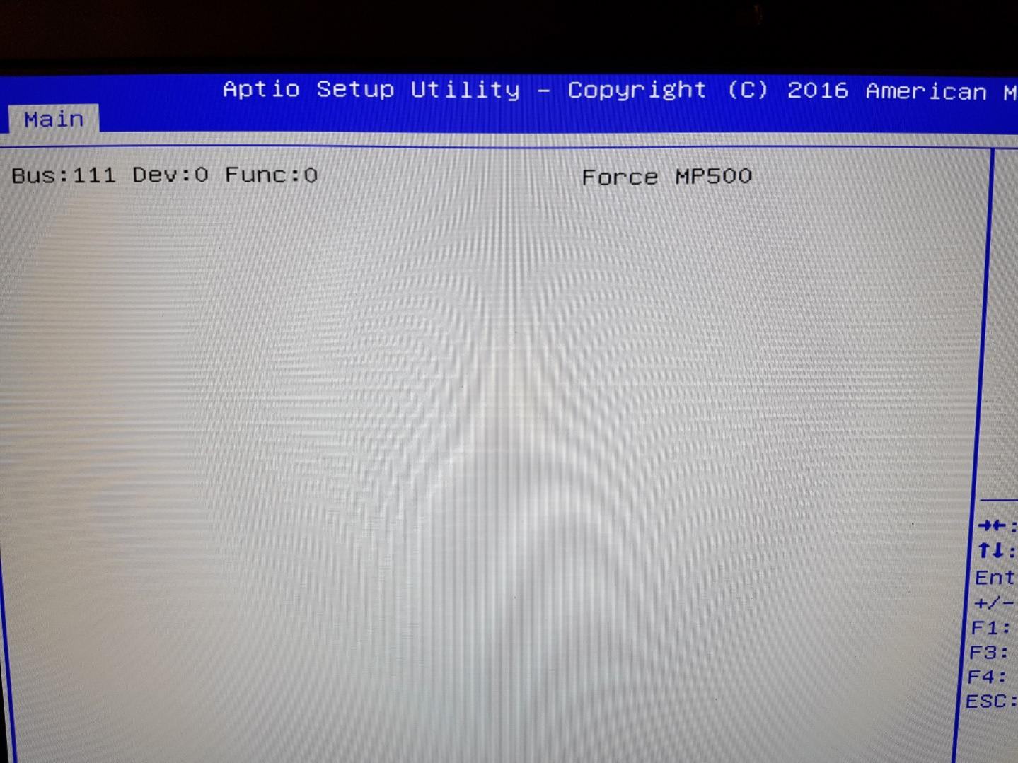

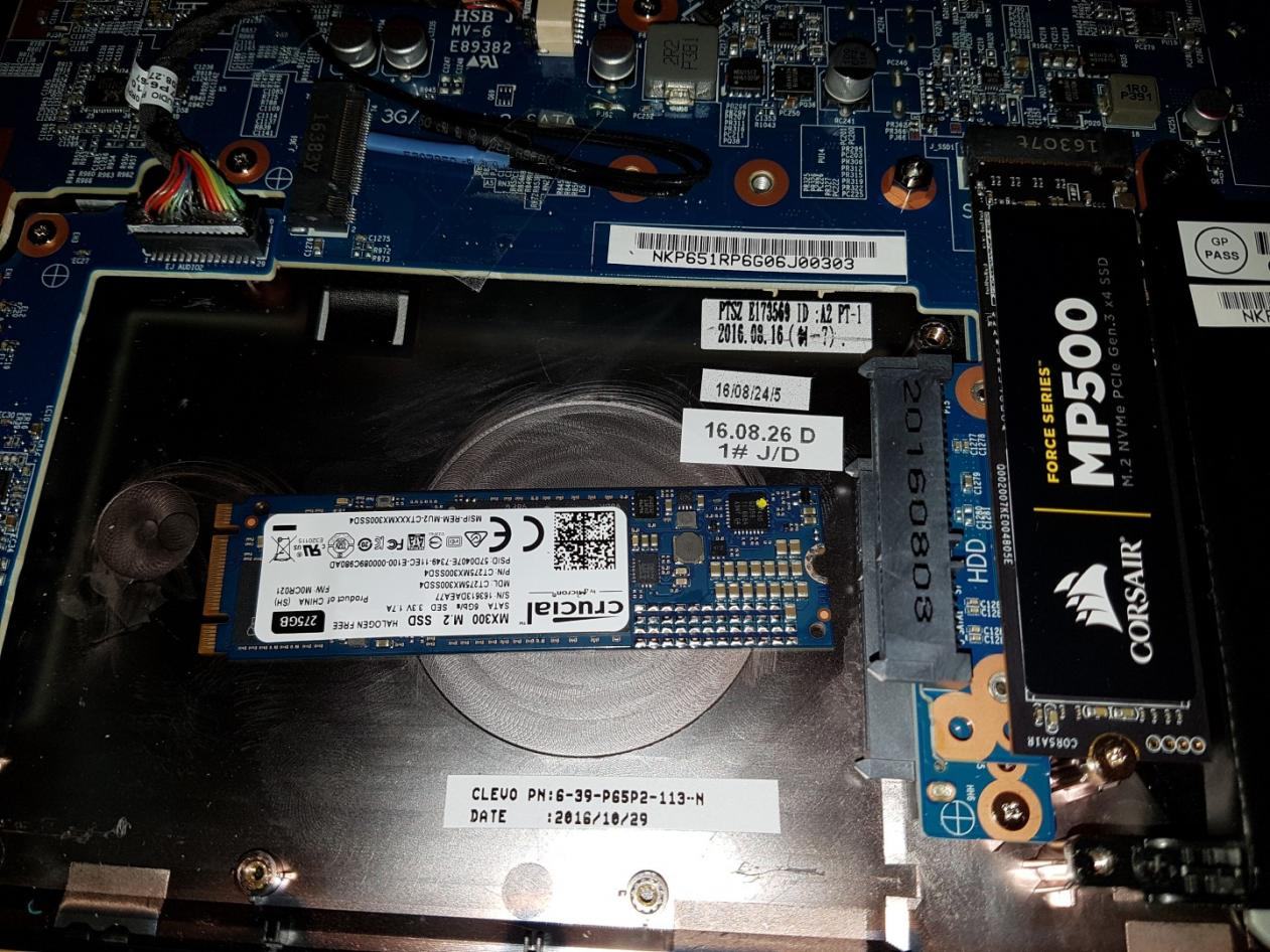

ich wollte meinem Laptop etwas gutes tun und habe neben den schon 3 vorhanden HDDs noch eine 4 gekauft.
Da ein slot M.2 PCIe kann, habe ich auch so eine schöne schnelle gekauft.
Schön und gut. beim installieren entferne ich immer alle festplatten, außer die system festplatte, dmit nichts passiert.
da lief auch die neue festplatte.

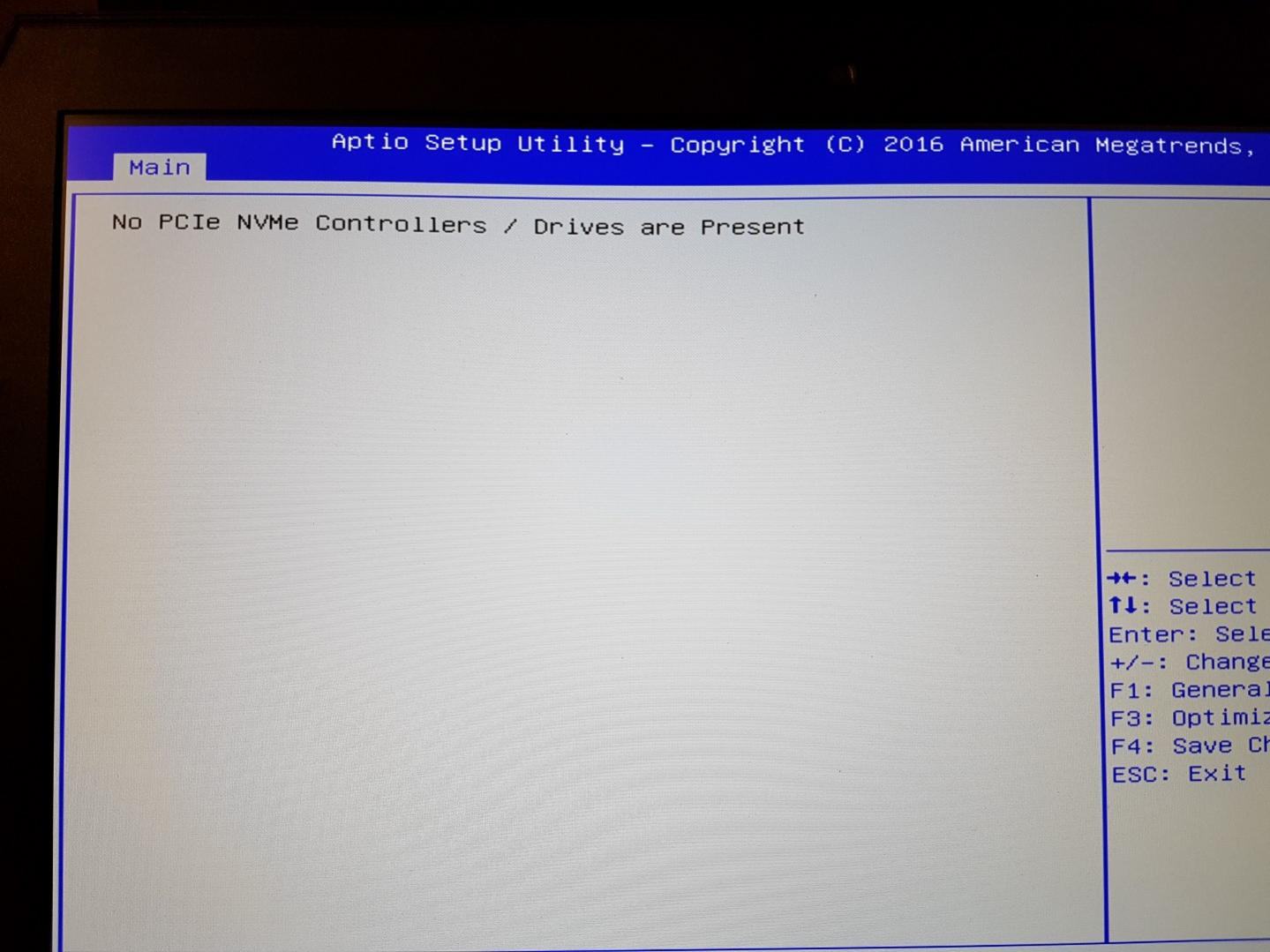

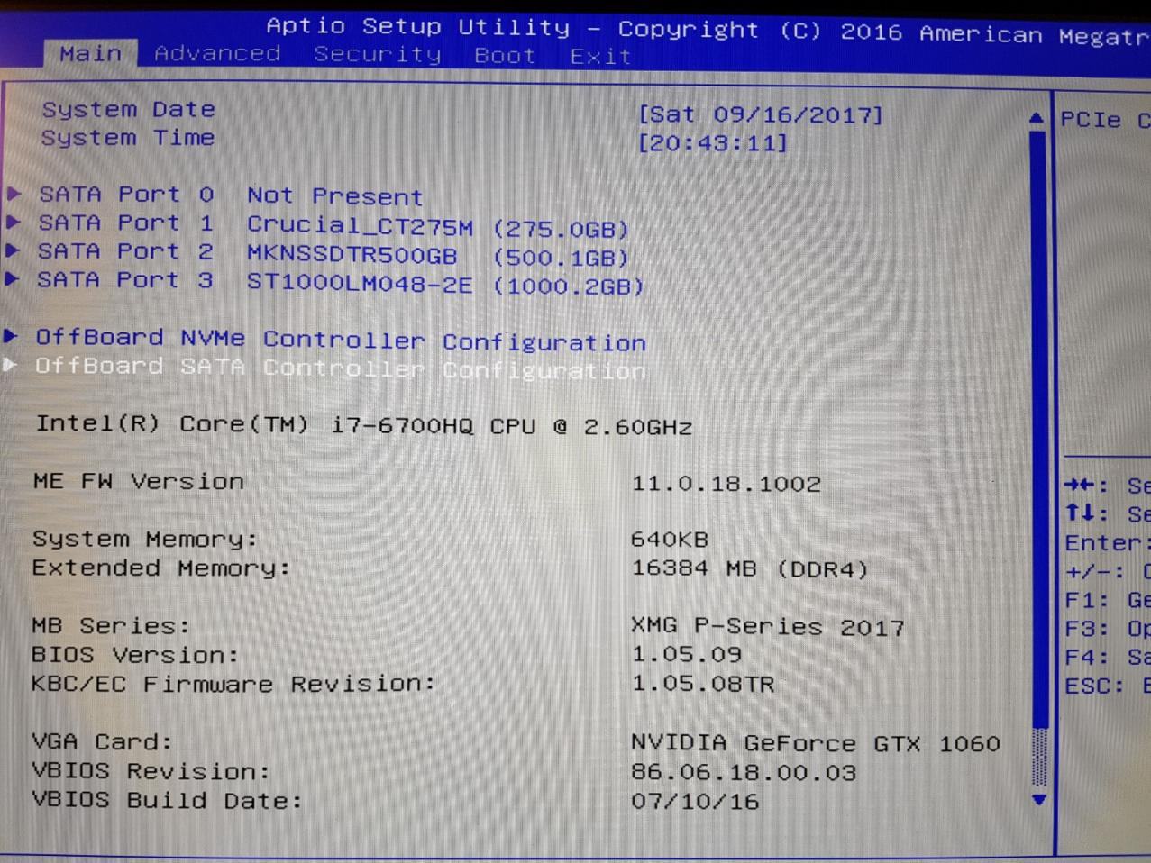

heute wollte ich dann alle 4 laufen lassen, da wird die nicht erkannt.
entferne ich wieder alle außer die eine, wird sie erkannt.
woran liegt das?
darf keine m.2 pcie und m.2 sata gleichzeitig laufen? die andere HDD ist eine m.2 sata und die anderen 2,5" sata.
Besagten Festplatten sind auf den Bildern zu sehen.
Bios ist das neuste drauf.

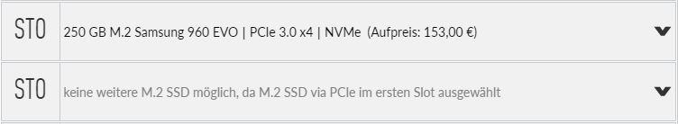

Ich glaube ich habe es gerade selber raus gefunden.
geht wohl einfach nicht.
mach ich auf der mysn seite mal ein XMG P507 als konfig, dann kann ich 2 SSDs auswählen, wenn aber nicht die erste eine PCIe ist ...
mist, hätte ich vorher wissen sollen.
Hallo NomexX,
du hast die Lösung ja bereits selber gefunden. Wenn eine PCIe M.2 SSD verbaut wird deaktiviert sich der zweite M.2 Slot. Für den freien Slot bleibt dir also nur die Möglichkeit eine weitere M.2 SATA SSD zu verbauen.
