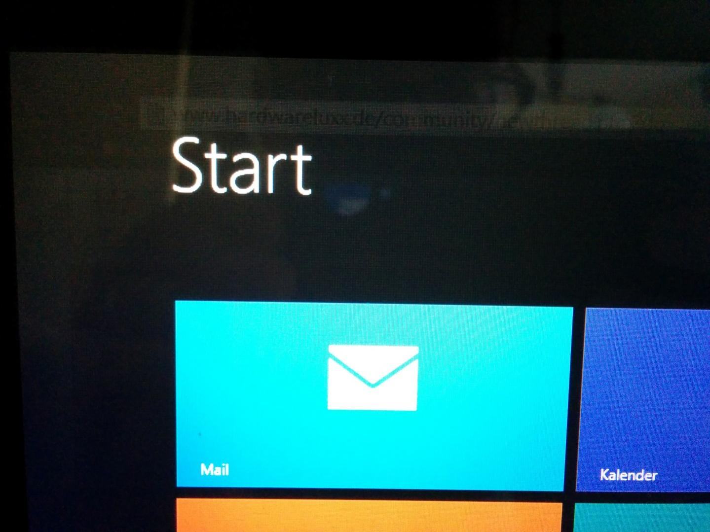

Jetzt ist mir aufgefallen, wenn ich den Browser länger offen lasse und dann mal die windowstaste drücke, wo der hintergrund der kacheln dunkel ist, dann sehe ich immer noch den Browser als schatten.
Muss dieser eingeschickt werden?
Hatte mir den eigentlich als ersatz zum Lenovo S10-3 gekauft und nun ist mir das aufgefallen. finde ich irgendwie ziemlich nervig :(
muss dieser zur reparatur eingeschickt werden?
Danke

Klar ist der unfassbar langsam, ist ja auch nur ne Festplatte verbaut. Tu dir selbst einen Gefallen und setze eine SSD ein. Das bringt selbst bei deutlich schwächeren Geräten einen Riesen-Performancesprung.
Wegen des Displays: Ganz klar ein Panel defekt, da kannst du nichts für. Musst ihn einschicken

display hat acer auch getauscht. nur das neue display fängt auch schon wieder leicht mit schatten an.
was echt schade ist, es ist so ein schönes notebook ansonsten.
Ich werde das mal wieder beobachten.
bei mir läuft halt der browser dauerhaft oder halt office. bei meinem großen acer v5-573g habe ich nie solche probleme.
habe auch schon geschaut, was die für ein display eingebaut haben. ein "AUO_B116XAN03_2" von "AU Optronics"
Ich weiß schon wovon ich rede ;)
Leserate ist für diesen extremen Schub sogar ziemlich irrelevant, es kommt eher auf die Zugriffszeiten an und die sind bei so ziemlich jeder SSD einer Festplatte um Welten Voraus. Sogar alte Core 2 Duo Notebooks profitieren extrem von jeder noch so billigen SSD.
Dann ist das wohl ein Fehler in der Serie beim Display. Würde nochmal tauschen und hoffen dass es dann besser ist. Normal ist das auf keinen Fall. Manchmal habe ich das im Laden auch beobachtet, aber das sollte bei LCDs bei normaler Nutzung (auch Browser dauerhaft auf) nicht passieren. Sonst wären die LCD Monitore von Sekretariaten ja nach wenigen Wochen unbrauchbar. Also lass es nochmal tauschen.

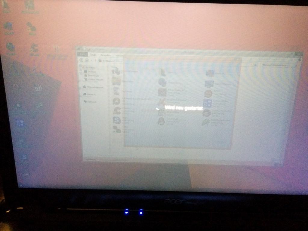

Hier mal wieder ein Update von mir:
also die schattenbildung hatte auf einmal auch mein großer v5-573G und habe beide eingeschickt.
beim kleinen wurde nichts unternommen, es soll kein hardwaredefekt vorliegen.
habe nun raus gefunden, wenn ich in der Intelgrafikkarte in den Einstellungen die Standartwerte verändere (hier besonders die Gammawerte minimieren) werden auch die schatteneffekte weniger. Die sind sogar wirklich fast verschwunden.

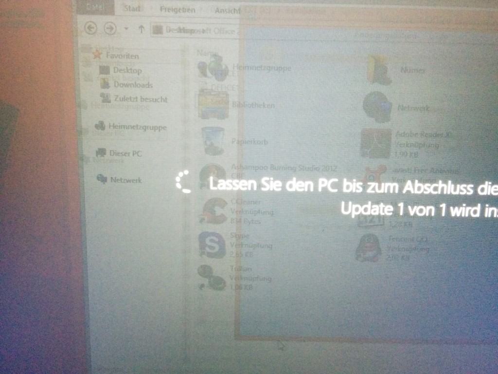

leider haben sie bei meinem großen echt murks gemacht, schaut euch einfach die bilder an, das sollte eigentlich einfach grau sein beim herunterfahren :shake:
Bei dem wurde Display und Mainboard gewechselt.

Das ist ganz klar ein Hardwaredefekt, die Bilder sind ja einfach nur krass. Das Display ist Defekt! Die müssen das tauschen, so ist das ja unbrauchbar. würde solange tauschen bis das Problem VOLLSTÄNDIG gelöst wurde, sonst über den Händler ein neues beantragen.
