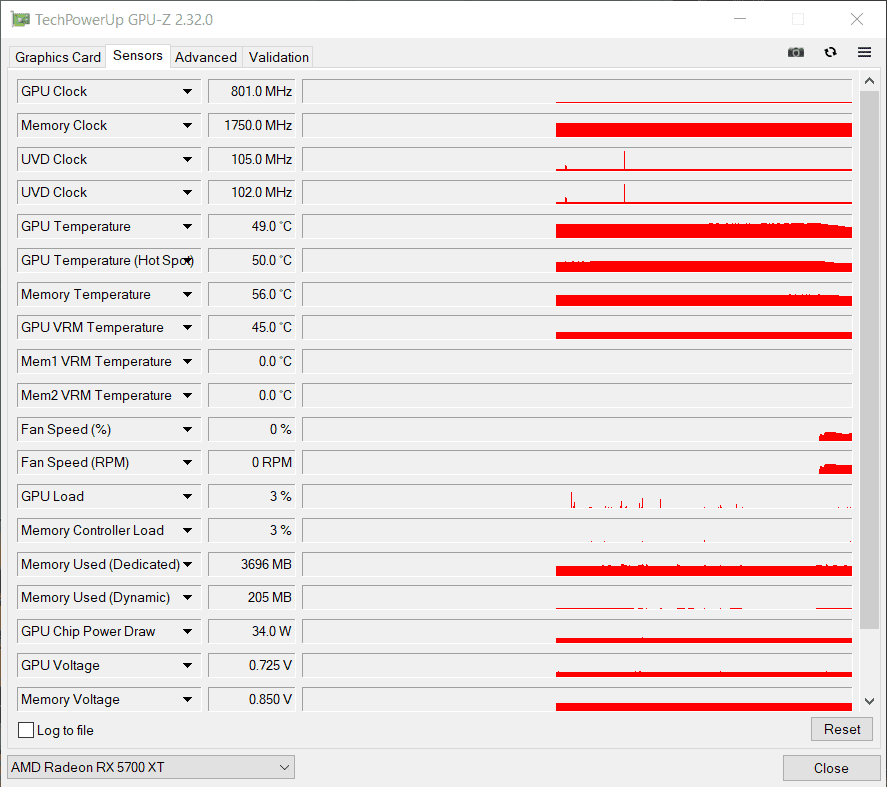

Poste bitte mal ein Screenshot von GPU-Z mit allen Messwerten. Da sehen wir gleich, in welchem Zustand sich die Karte wirklich befindet.
Anbei der Screenshot
Nun man sieht ganz klar, dass der Speicher nicht runter taktet, obgleich sich die Temperaturen unter der Anlaufschwelle für das Aufdrehen der Lüfter befinden.
Das Problem wird also letztlich sein, dass die Karte nicht vollständig runter taktet, die Gründe dafür wurden ja oben schon genannt.
Es scheint wohl tatsächlich an dem zweiten 4K Monitor zu liegen.
Selbst im Dekstopbetrieb ohne Browser oder ähnliches, taktet die Karte bei zwei aktiven Monitoren nicht runter.
Wenn ich einen abklemme, geht der Memory Takt auf rund 200-800MHz runter.
Hat jemand eine Idee, welche Gründe das haben kann? Ich kann mir nicht vorstellen, dass das normal ist.
