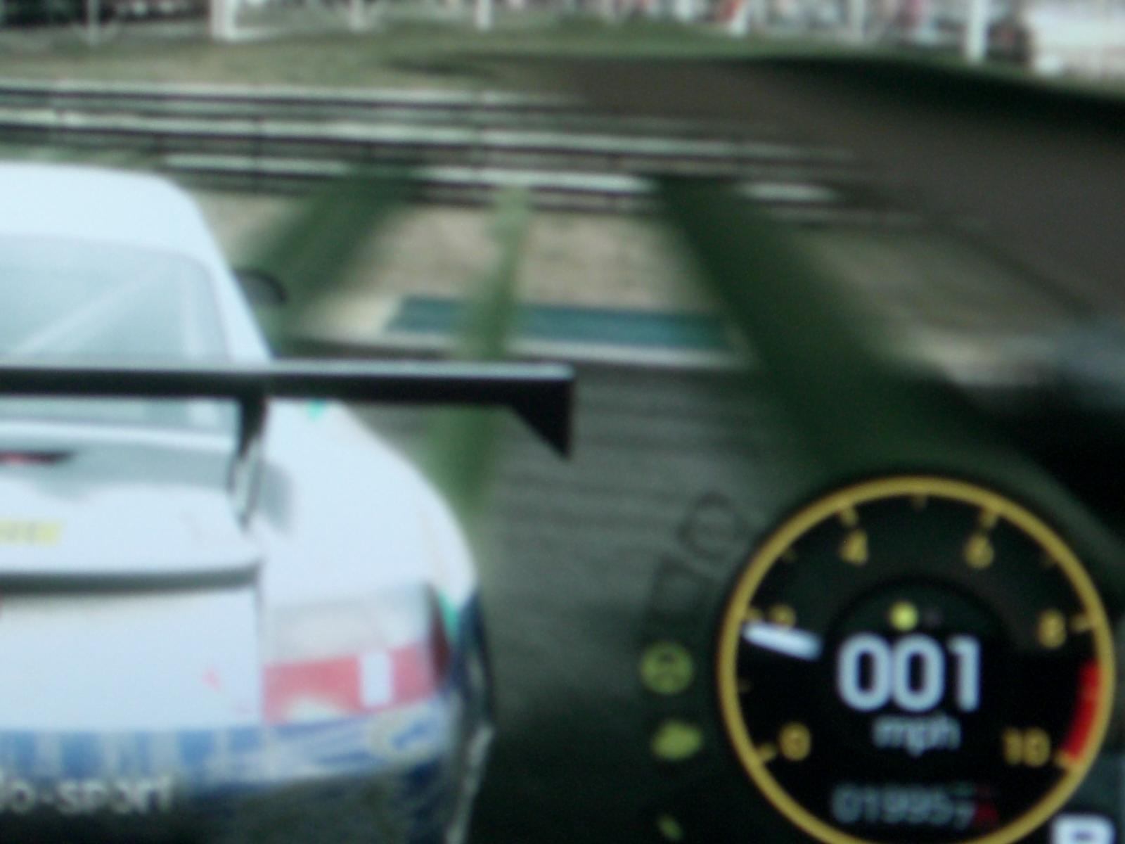

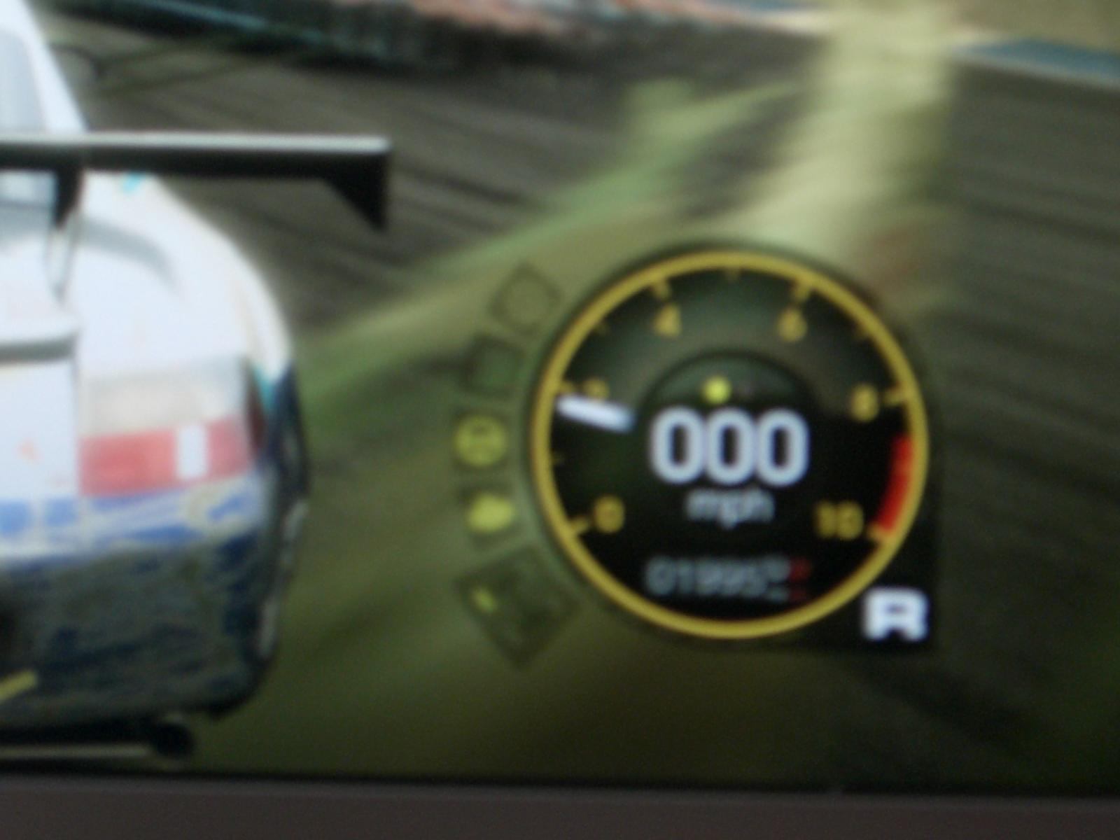

habe heute meine Sapphire 4850 Vapor X bekommen.Habe den neusten treiber installiert 9.6.Nun habe ich immer derbe grafikfehler im Spiel.Mal weniger mal mehr.Spiele wie Bioshock oder Trackmania nations laufen ohne Fehler genauso wie Furmark.liegt es am Treiber?Habe Vista 64bit alles auf dem neusten stand.Mehere mit dem prob?
im zweifelsfall alt+druck drücken und dann in paint oder irfan view (oder ähnliches) strg+V ^^ dann speichern als jpeg
oder gerade mit der kamera mal den tft abfotografieren meine cam liegt hier auch immer rum und im zeitalter der 5mp handys ...
Also Furmark ohne Fehler genauso wie 3dMark06 und Vantage.Könnte echt amTreiber liegen.
Hier ein paar Bilder

Ich kann da jetzt keine Fehler entdecken. Am besten wäre es, wenn du dir mal Fraps runterlädst. Damit kannst du am besten Screenshots machen.

Ich hatte die selben Fehler auf einer anderen Strecke mit einer HD4850. Entweder in einem anderen PC ausprobieren, oder direkt zurückschicken.
also meinste die karte ist defekt?
Wenn du andere Treiber ausprobiert hast und keine Möglichkeit hast, die Karte in einem anderen PC zu testen, dann wirst du sie wohl zurückschicken dürfen.
Was hast du für ein Mainboard? Ich hatte auch Fehler, komischerweiße nur bei Grid, auf nem billigen ASRock-Board (welches mittlerweile weichen musste gegen ein EP45-DS4). Solltest du ein ASRock-Board haben, stell im Bios mal PCIe Downstream Pipeline ab, das macht Probleme.
Habe auch das Ga EP45 DS4 Board.Neustes Bios ist drauf.Nur in Grid sind die Fehler.Wenn ich aber im CCC die Taktrate auf normal Referenztakte einstelle dann nichts mehr.Wird wohl irgendwann mal behoben.Alle anderen Spiele und Benches laufen 1A ohne Fehler auch mit hohen Taktraten.Haste irgenwas bei deinem Board eingestellt?
Hast du die Karte übertaktet?
Hast du mal deinen Kühler abgebaut?
Denn dann könnte es sein, dass der Kühler irgendwo nicht richtig anliegt und ein, oder mehrere, Teile überhitzen.
