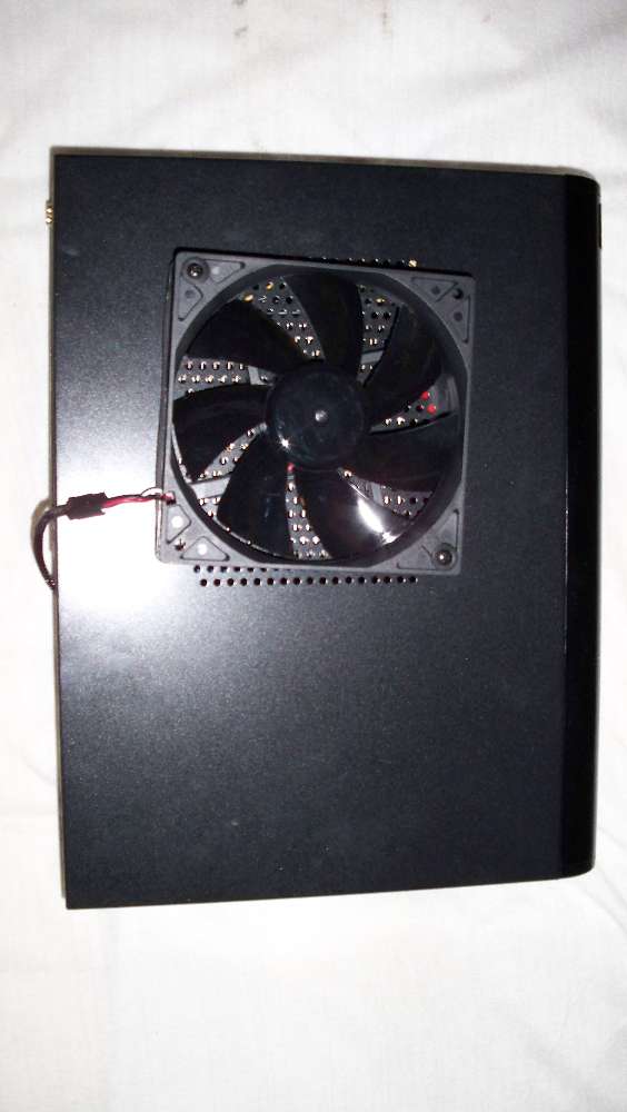

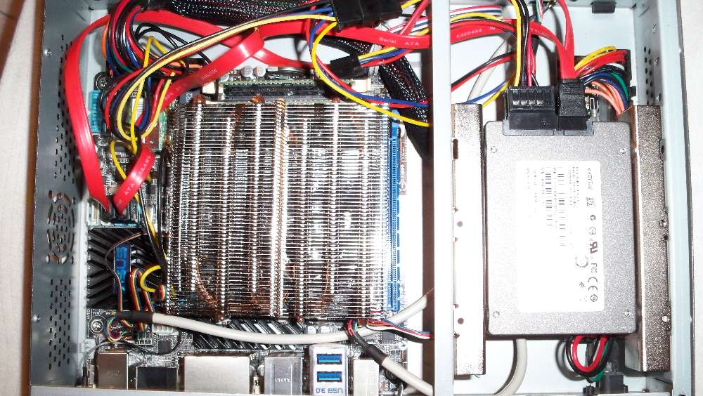

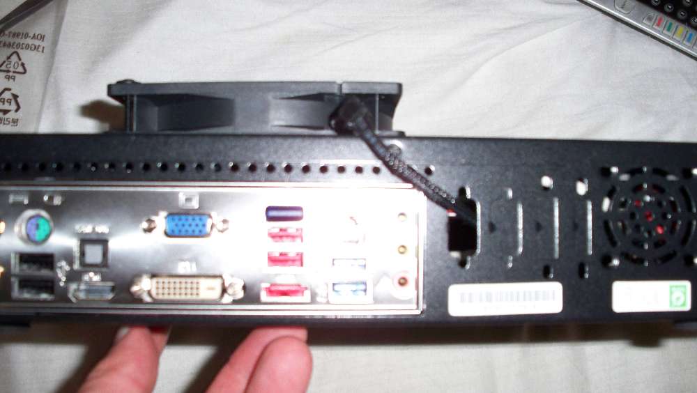

So... heute habe ich genau so wie geplant das ASUS P8H67-I Deluxe mit einem Core i3-2100 in ein LC-Power 1300mi eingebaut.
Als Kühler habe ich den Scythe Kozuti verbaut. Unterstützt wird der Kozuti durch einen auf dem Deckel befestigten 12 cm-Lüfter (Noiseblocker PL1), der direkt durch die Belüftungslöcher direkt auf ihn drauf bläst. Die Positionierung des Noiseblocker ist wirklich optimal, der Kozuti bekommt die volle Ladung für die Kühlung ab.
Das Asus-Mainboard kann selbständig untervolten (EPU: maximales Stromsparen gewählt), so dass er vor allem unter Last nochmal 7-8 Watt einspart. Ohne weitere Einstellungen habe ich so schon mal idle 20 Watt und unter Last (Stress-Test AIDA) 55-57 Watt (8 GB, eine SSD, eine Notebookfestplatte). Im Bios habe ich als Profil für die Lüftersteuerung einfach "Leise" gewählt. Resultat: Unhörbar sobald die Notebookfestplatte sich ausgestellt hat! :bigok:
Temperaturen idle: 27 Grad, Last: 37 Grad (laut Asus Sensor). :d

Für ein leises System - sicherlich. Wenn ich den 12 cm-Lüfter abschalte habe ich idle schon Temperaturen um die 45 Grad (bei geringster Drehzahl des Konzuti). Wenn der Konzuti aufdreht ist das System nicht mehr leise zu betreiben. Mit diesem "Konstrukt" könnte man wohl selbst eine 95 Watt-CPU fast unhörbar kühlen. Was ich jetzt noch machen werde:
- Den Konzuti-Lüfter komplett abschalten (bei der geringen Fördermenge trägt der nicht viel zur Kühlung bei)
- Ein Lüftergitter für den Noiseblocker
- Lüftersteuerung mittels Fanmate 2 um den Noiseblocker genauer zu regeln, das Asus-Mainboard kann scheinbar nur PWM-Lüfter steuern

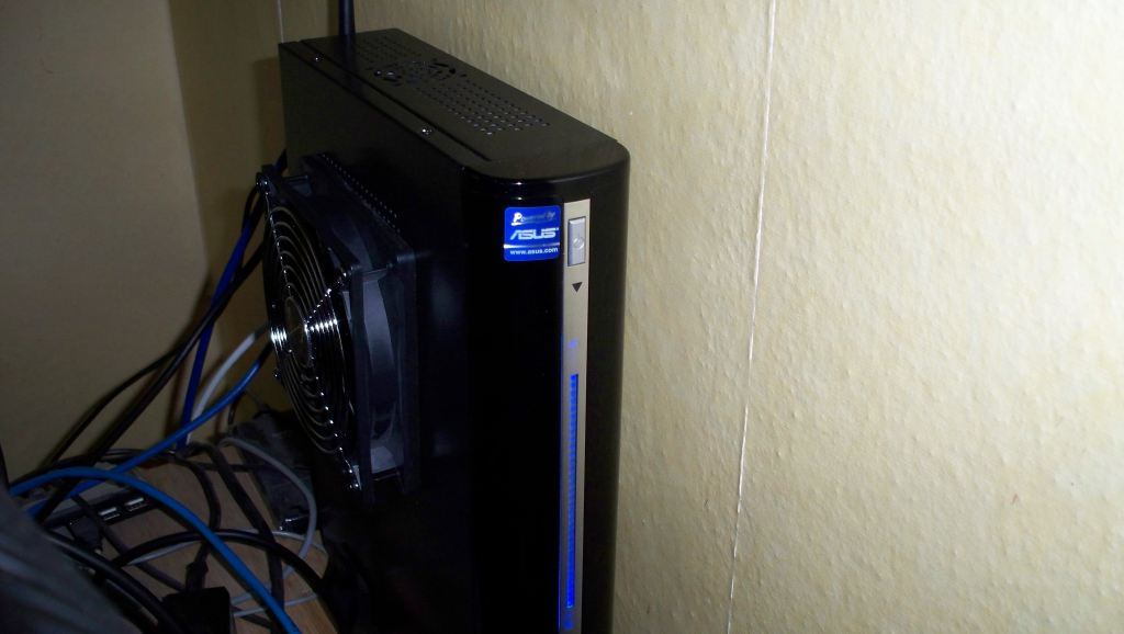

Finale Bilder. Der PC steht hochkant am Tischende versteckt hinter zwei Monitoren. Ein Lüftergitter von Scythe und ein Fanmate 2 habe ich nachträglich installiert. Der Noiseblocker dreht exakt mit 650 Umdrehungen. Bei geringerer Drehzahl hört man ein leichtes Lagerschleifen, dass ab 650 Umdrehungen nicht mehr zu hören ist. Ein guter Kompromiss in Sachen Lautheit / Förderleistung.
Temperaturen: Idle 26 Grad, Last 38 Grad (bei 24 Grad Zimmertemperatur).
Noch eine Info zum Gehäuse: Das LC-1300mi ist für Mainboards bis eine Größe von 245 x 210 mm ausgelegt (kleineres Mikro-ATX, gut geeignet ist hier z.B. das ASUS E35M1-M PRO). Bei Verwendung eines ITX-Mainboards sind noch 75 mm Fläche auf dem Boden frei, wodurch man theoretisch noch weitere 2,5 Zoll-Festplatten (übereinander) verbauen könnte, wobei man der Befestigung improvisieren müsste... :)
Ich bin auf jeden Fall sehr sehr zufrieden mit dem Ergebnis und der Lautstärke des System. Neues Problem: Ich höre jetzt meinen Monitor fiepen... :wall::heul:

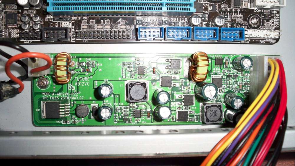

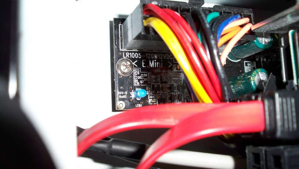

hier ein Bild...
..vom DC-DC Wandler in einem 1320mi...hab' das Teil nicht mehr aber anscheinend stand da als Bezeichnung 'M052-11' drauf..
Hier ein Bild - ich wollte meinen Rechner jetzt nicht komplett auseinandernehmen... zumindest sieht man die Modellbezeichnung und ganz klar das 120W12VDC-Zeichen. In den nächsten Tagen werde ich aber das LC-1300mi noch mal bekommen (geholt von Ebay für 22 Euro), dann kann ich ein komplettes Foto machen. :)
Hier ist es übrigens käuflich einzeln zu erwerben. Es scheint wirklich ein 120 W DC-Wandler zu sein. Laut den technischen Daten hat es eine Effizienz von über 85%. :)
LC-Power hat wohl zu Unrecht einen nicht so guten Ruf, aber die LC13xx-Gehäuse mit dem verbautem Netzteil und Wandler sind ein echtes Schnäppchen. :drool:
Amazon.com: HB-LR1005-120W 12v DC-DC ATX Fanless Mini-ITX Power Supply: Electronics

Ich werde heute Nachmittag das zweite LC1300mi erhalten und dann auch mal schauen, was für ein Wandler drin ist. :)
Im zweiten LC-1300mi ist der Wandler anders. Allerdings ist das Gehäuse gebraucht und der Wandler hat noch nicht mal SATA-Stromanschlüsse (scheinbar schon 3-4 Jahre alt), und auch durch einige andere Merkmale unterscheidet es sich von der 2011er-Version (weniger Lüftungslöcher im Gehäuse, andere Anschlüsse auf der Rückseite, deutlich dickeres und verstärktes Material, glatte Oberfläche, kratzanfällig). Die Effektivität ist trotzdem sehr gut. Mein Asus E35M1-Pro mitsamt einer 2 Terrabyte-Platte von Hitachi verbraucht idle nur 21 Watt (mit LAN, drahtlose Tastatur und Maus).
danke...der unterscheidet sich auch...sieht aber trotzdem besser/aufwendiger aus, als der in meinem _alten_ LC 1320mi.
