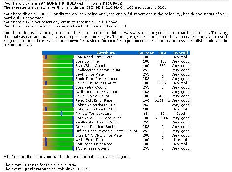

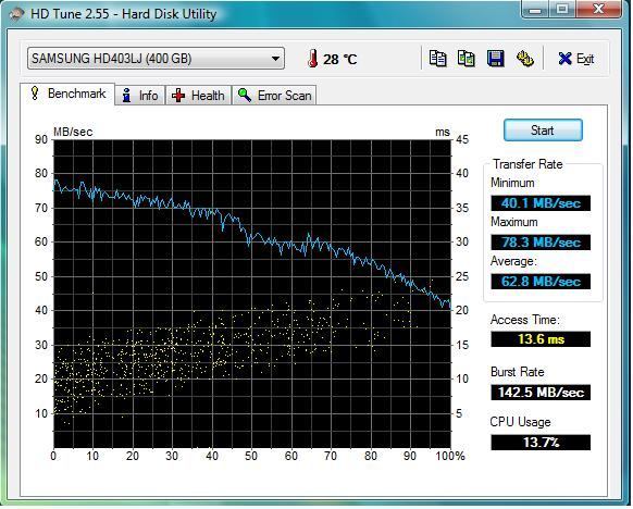

seit längerem habe ich bemerkt das mein PC immer langsamer wurde und zum Beidpiel nicht mehr das schreiben von videodateien mit fraps schafft...
(nur ein Beispiel)
also ich habe 3 Samsung platten eingebaut. die beiden HD502lj funktionieren auch super und der benchmark ist auch ok nur meine hd403lj macht mir sorgen
sie ist wie gesagt in letzter zeit sehr sehr langsam und auch der benchmark ist irgentwie naja entstellt...
nur weis ich nicht woran dies liegt... ist die Platte defekt?
ich hoffe ihr könnt mir helfen.
anzumerken währe noch das die Platte erst 4 Monate alt ist

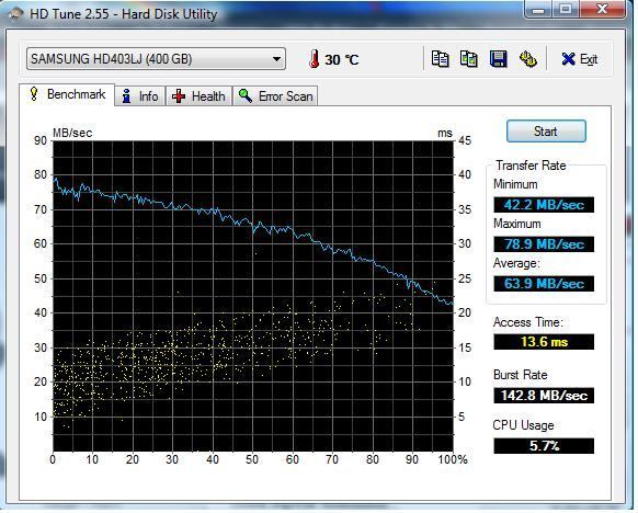

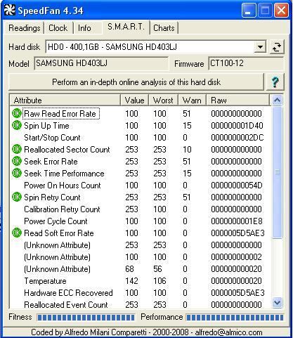

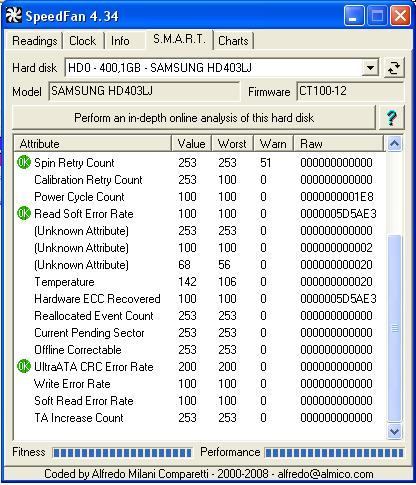

hm wenn ich fragen darf.. mit welchen tool kann man die denn auslesen? bin da nicht wirklich wissend
ich hoffe das ist richtig so :)

über prüfe mall alle kabel
was für ein nt hast du
hängen die HDD alleine an ein strom leitung hats du evtl ein adapter verwendet
ich hab das dark power pro 550 und meine drei platten hängen alle an einem kabel.. sind 4 Stecker dran
Von den Smart-Werten her ist alles Ok.
Kann sein, das ein fehlerhaftes Kabel schuld dran ist, auch das Datenkabel mal tauschen.

ich hab mal das Kabel getauscht und Vista von einer der beiden 500er platten gestarted. und der benchmark sieht jetzt denke ich schon besser aus :)
ich werde das gleich nochmal unter xp testen also von der Platte selber booten

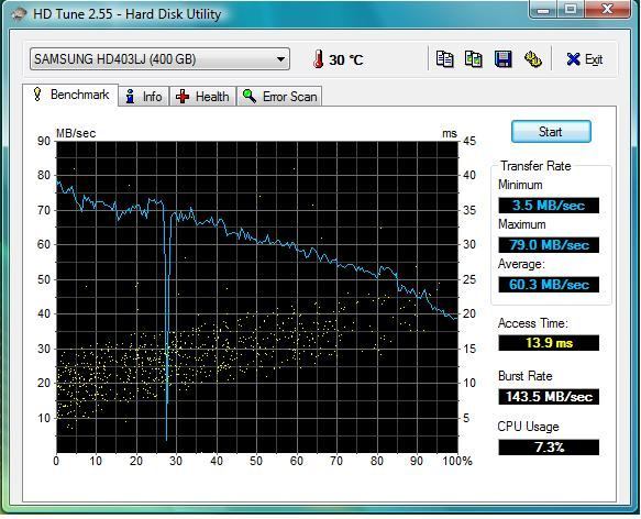

also ich hab jetzt noch mal das alte Kabel rangehangen um sicher zu sein das es nicht am wirklich stark geknickten SATA Kabel liegt.
mit dem alten Satakabel sind da ganz schöne einbrüche und is auch sehr unterschiedlich jedesmal
habe die screens angehangen
