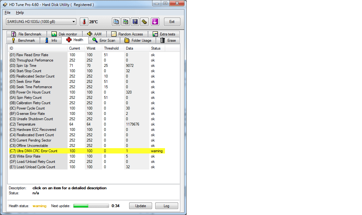

Zieh dir bitte mal die aktuelle Trail Version von HD-Tune Pro oder alternativ Crystal Disk Info und erstelle einen Screenshot von den Smart-Werten (Health-Reiter bei HD-Tune Pro; CDI bitte vorher unbedingt von Hex auf Dec umstellen - Menü Optionen -> Erweiterte Optionen -> Hex-Wert -> 10 [DEC]). Achte bitte darauf, dass alle Smart-Attribute zu sehen sind.

Hier der Screenshot.
Der sagt was von "warning", was ich natürlich verstehe...
Was besagen die Werte genau und kann das eventuell auch am Motherboard liegen, weil beim Einbauen hab ich das n Bisschen gebogen ( aber nur n Bisschen )?

Die Warnung besagt, dass es mal ein Übertragungsfehler gab, weshalb die Datenübertragung erneut durchgeführt werden musste. Das ist aber nur ein einziges Mal passiert und nicht weiter kritisch.
Ansonsten sehen die Smart-Werte noch gut und unbedenklich aus.
