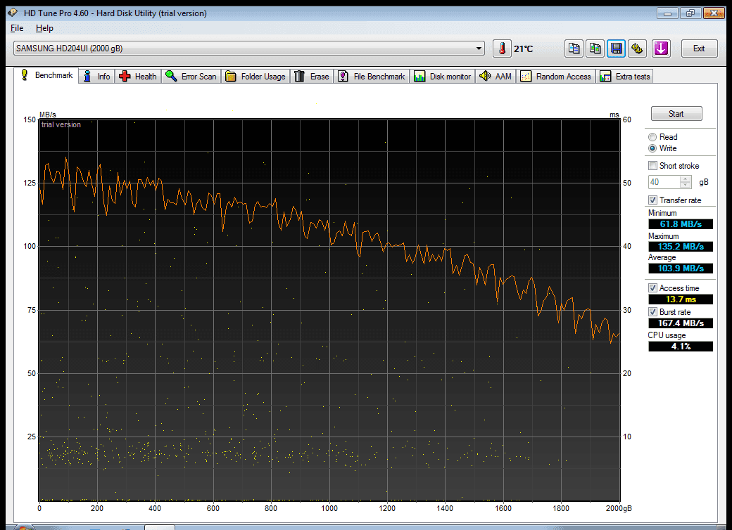

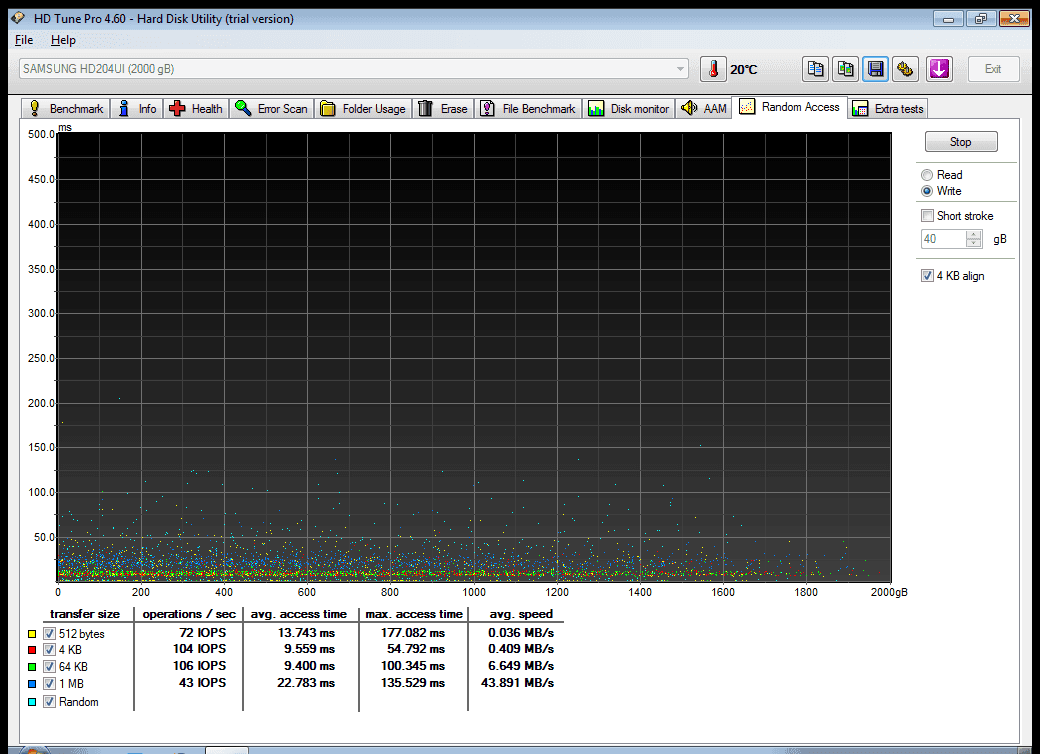

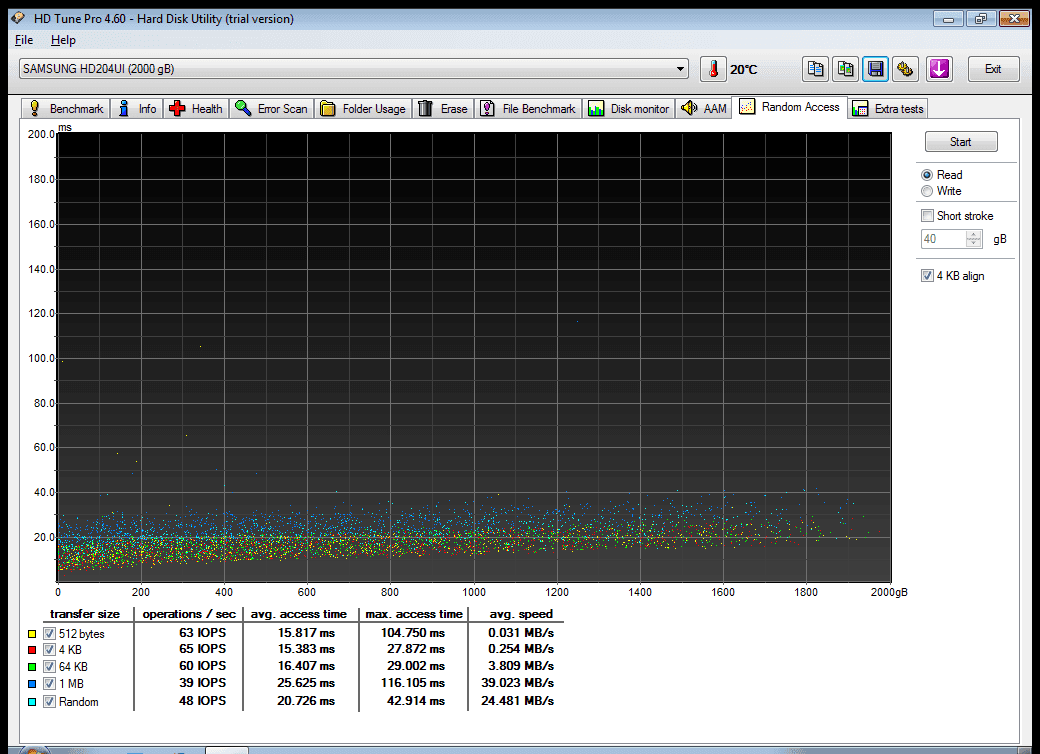

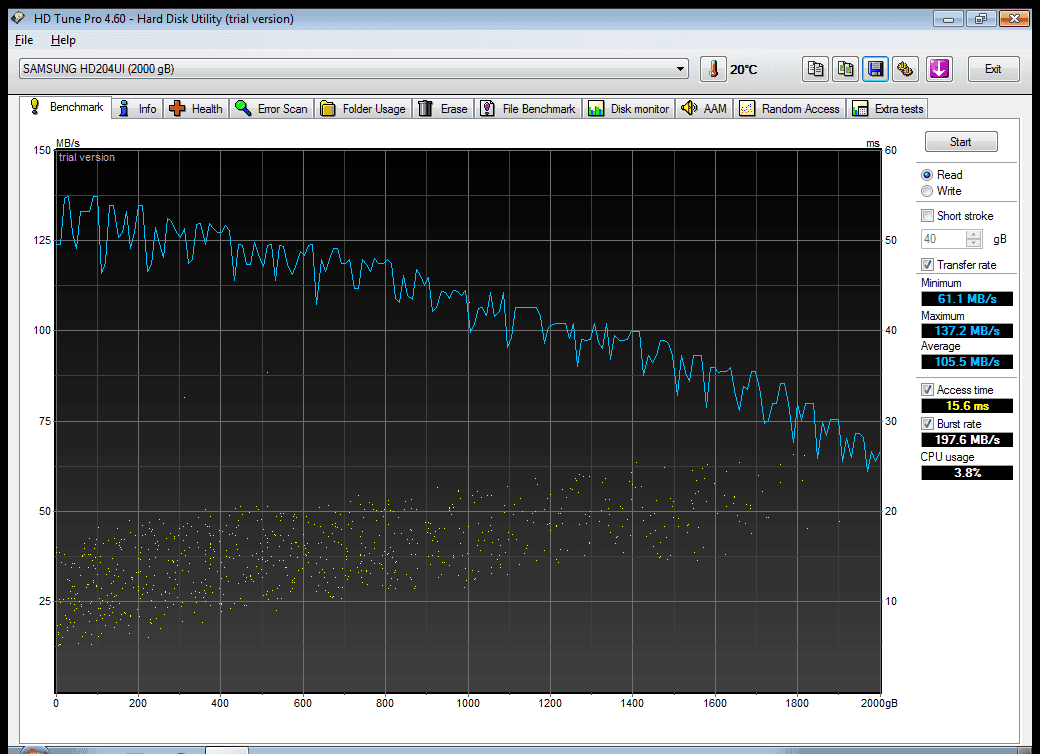

Habe die neue Firmware draufgespielt und dann mit HD Tune ein paar Tests gemacht.
(habe die Read- und Writetests nach dem Umstellen auf "Accurate" unter "Optionen" durchgeführt)
Die Screenshots sind im Anhang.
Sorgen machen mir folgende Werte:
(B5) Program Fail Count: 171874 (sehr hoch, oder?)
und
(C8) Write Error Rate: 30
Was haltet ihr davon?
