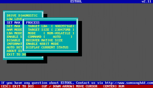

Damit die Tools richtig funktionieren solltest du
die SATA Ports in den IDE Modus umschalten (also nicht AHCI), falls du das noch nicht gemacht hast.
Das ES-Tool als Floppy- und als CDROM-Version gibt es hier:
http://www.samsung.com/global/business/hdd/support/utilities/ES_Tool.html
Mit dem ES-Tool musst du einfach den Punkt "RECOVER NATIVE SIZE" unter "SET MAX ADRESS" ausführen, siehe Anhang.
Wenn das nicht hiflt/geht kann ich dir noch eine Anleitung für MHDD geben.

ich konnte gestern auf nem anderem Rechner mit dem ES-Tool die Festplattengröße wiederherstellen. Keine Ahnung, warum das auf meinem PC nicht funktioniert hat. Mit dem Tool konnte ich, wie in der Anleitung beschrieben, alle Daten wiederherstellen! Danke Luxxer!
