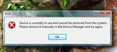

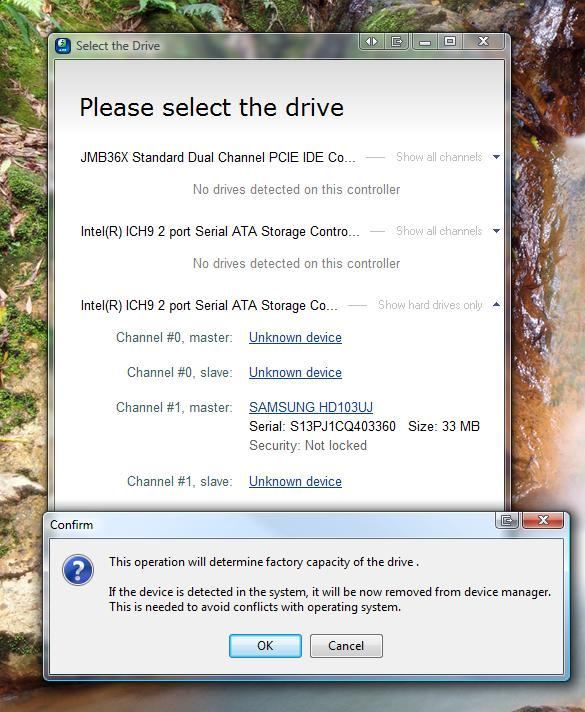

So habe jetzt einfach mal mein Bios geupdatet und das Tool HDD Capacity Restore angeschmissen.
Er erkennt auch die Platte ohne Probleme nur dann kommen folgende meldungen.....
Da meine Englisch kenntnisse dafür nich ausreichen, wüsste ich gerne was das heißen mag....

Läuft die Platte (und deinen anderen auch) im AHCI Modus?
Bei mir ging es nur ohne AHCI.
Das Betriebssystem kann er jawohl nicht von einer 32MB Platte laden... beschweige denn das OS überhaupt drauf zu installieren...
oh jo, in dem Screenshot sah es nur so aus wie als ob nur die eine Platte drin ist.
Ich vermute, dass auf der Platte irgendwelche offenen Dateien sind, Auslagerungsdatei o.ä.
Evtl. mal versuchen im abgesicherten Modus das ganze zu machen.
Bei mir hatte er auch was komisches angezeigt, als ich noch den AHCI-Modus aktiv hatte.
Ohne AHCI gings dann ohne Probleme.
Das BS is natürlich nich auf der TB-Platte.
Und der AHCI-Modus (was auch immer das für eine Modus sein soll....) ist auch nicht aktiv.....:rolleyes:
Ich habe jetzt mal die Platte an ein anderes Sys. mit WinXP angeschlossen und das Tool gestartet.
Nun kommt zwar nicht mehr die Fehlermeldung, aber......
"Extracting factory capacity. Please wait..."
Tjo warten kann man lange, denn der PC friert ein und man kann nichts mehr machen als ihn zu resetten:confused:
