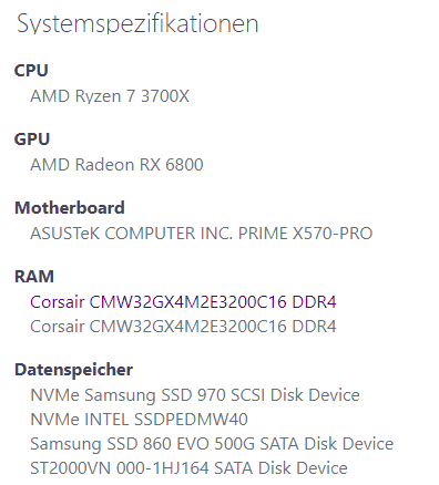

Folgendes System habe ich im Einsatz:
Hat zufälligerweise noch jemand einen Tipp? Vielleicht irgendwelche BIOS Einstellungen? Wobei mich das wundern würde, da die 970 ganz normal erkannt wird -.-

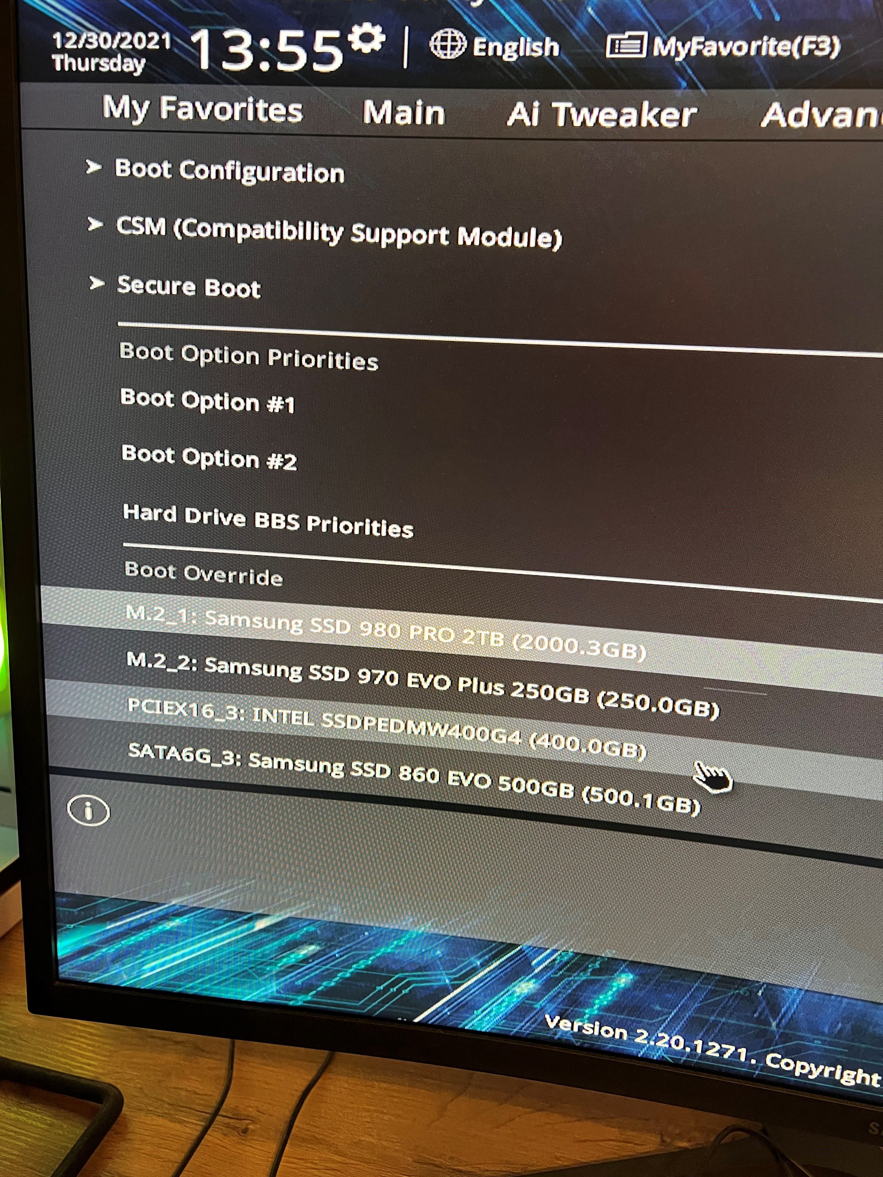

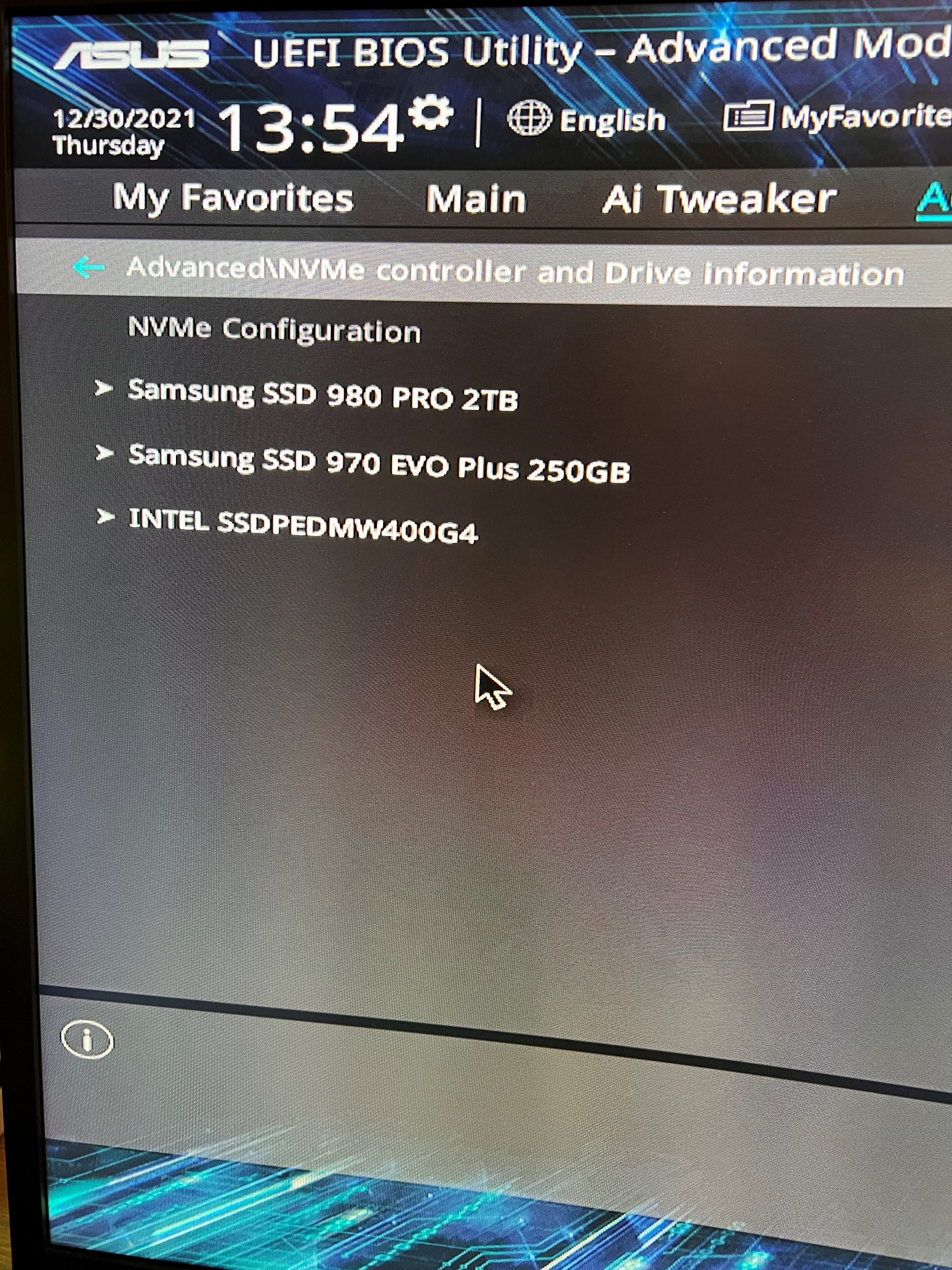

Hier noch die Ergänzung aus dem BIOS

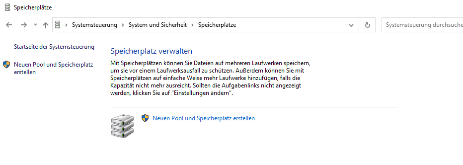

Einen Speicherpool gibt es auch nicht - habe ich schon überprüft.
Dann schau da nochmal nach, denn die Storage Spaces sind der Klassiker, wenn eine neue Platte verbaut wurde und im BIOS, aber nicht in der Datenträgerverwaltung erscheint. Schau hier und klappe unten "Wie entferne ich ein Laufwerk aus einem Pool?" auf.
Bei mir ist die Option gar nicht da.
Ich kann nur einen Pool oder Speicherplatz erstellen.

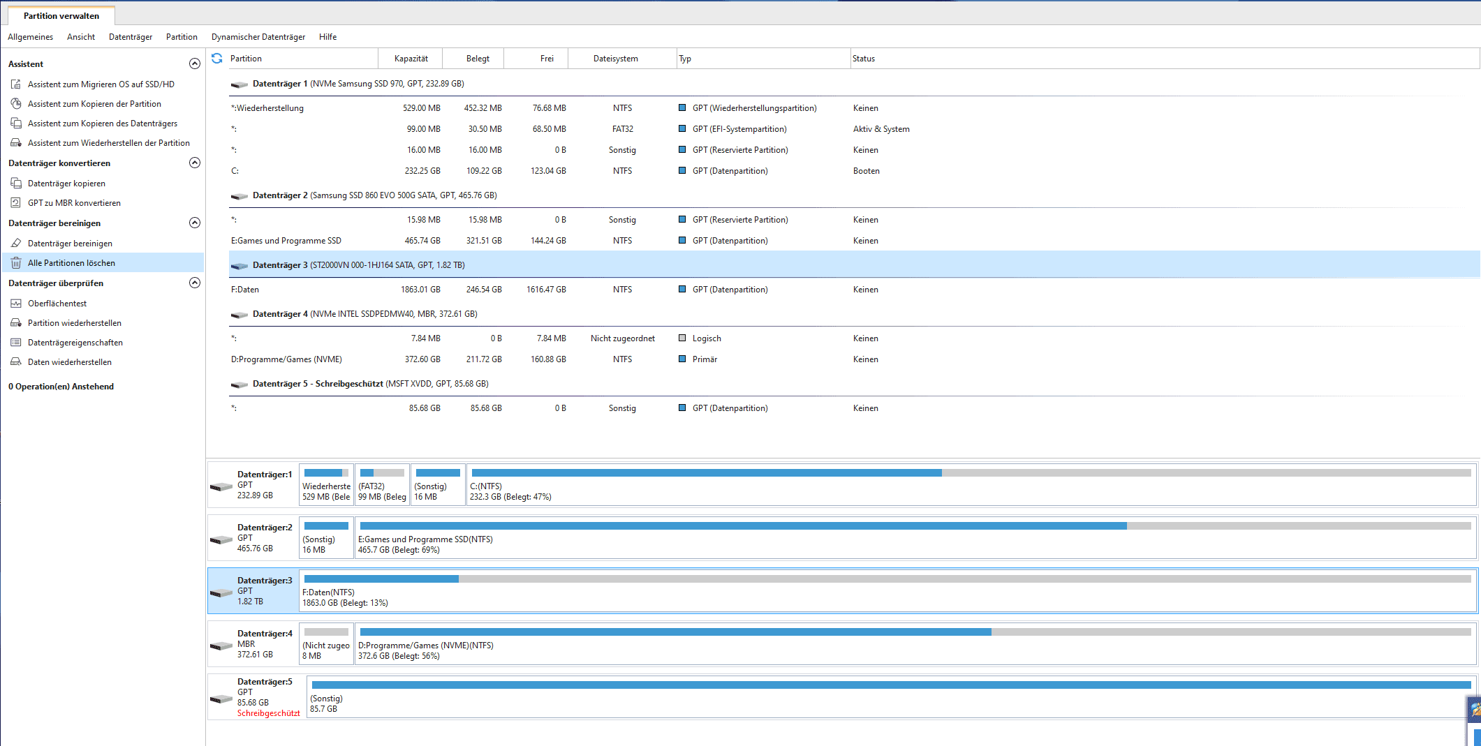

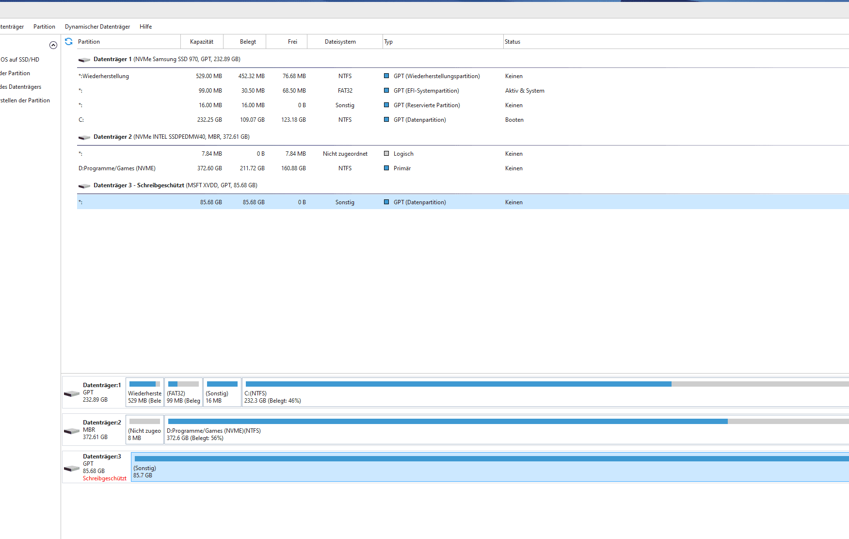

Wird sie denn im Gerätemanager angezeigt?
bzw. nimm mal minitool partition wizard. da sollte dann die ssd auftauchen. Dort kann man die dann auch dementsprechend formatieren.

kannst du mal schauen was passiert wenn die 2 Sata Laufwerke abgeklemmt sind?
Macht leider keinen Unterschied:

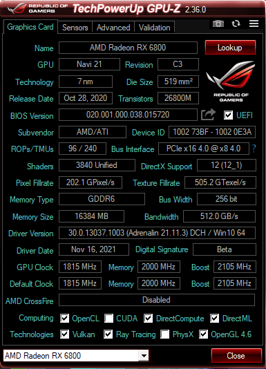

Evtl. Die graka auf 8 Lanes stellen?
Ich kann bei mir im BIOS nur zwischen Gen 1,2,3,4 umstellen. Von x16 auf x8 finde ich nicht :(
Aber das wäre auch übel, wenn das die Lösung ist…
Sehe gerade die Karte läuft schon automatisch nur mi x8. Dann versteh ich es noch weniger. Ich habe die 980Pro mit nem Adapter in dem zweiten Slot. Also sollte das ohne Probleme funktionieren.
Weil das bei dem Board nciht vorgesehen ist. Bei AMD 3xxx CPU wird der zweite PEG-Slot abgeschaltet, sobald eine Karte im ersten steckt (wenn ich das aus dem Überfliegen der Anleitung gestern richtig in Erinnerung habe)
