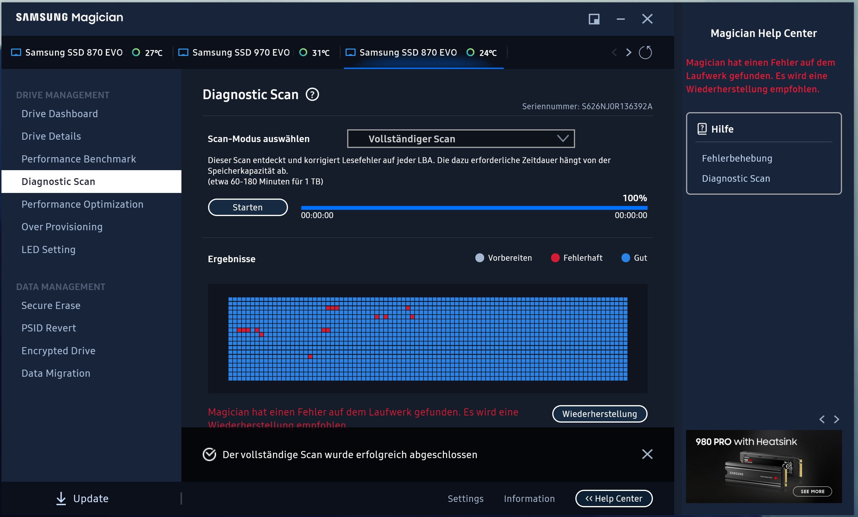

Ich habe hier eine Samsung 870Evo 1TB die mir per Samsung Magician 15 Fehlerhafte Sektoren lieferte, ich wunderte mich warum ich viele Dateien nicht kopieren konnte, jedenfalls habe ich alle Daten auf eine andere SSD geschoben und die 870Evo formartiert und nochmal getestet mit Samsung Magician und es werden keine defekten Sektoren mehr gemeldet???
Ich hatte schon mit Samsung telefoniert und RMA wurde angestoßen. Ich bin nun unsicher was mit der SSD ist, weiter verwenden oder doch einschicken? Screens von dem Vollständigen Scan mit den 15 Fehlern habe ich auch der Smarttest brach ab mit LBA konnte nicht gelesen werden.

Ich zögere weil nun keine Fehler mehr anscheinend von Magician gefunden werden nach dem Formatieren aber der LBA Fehler von Smart Test bleibt wohl bestehen, naja werde die Schritte der RMA "abarbeiten" und dann geht die zu Samsung hoffe ich.
Sobald auch nur der kleinste Zweifel an der Fehlerfreiheit/Integrität von Datenträgern besteht, wird das Teil zurückgeschickt.....

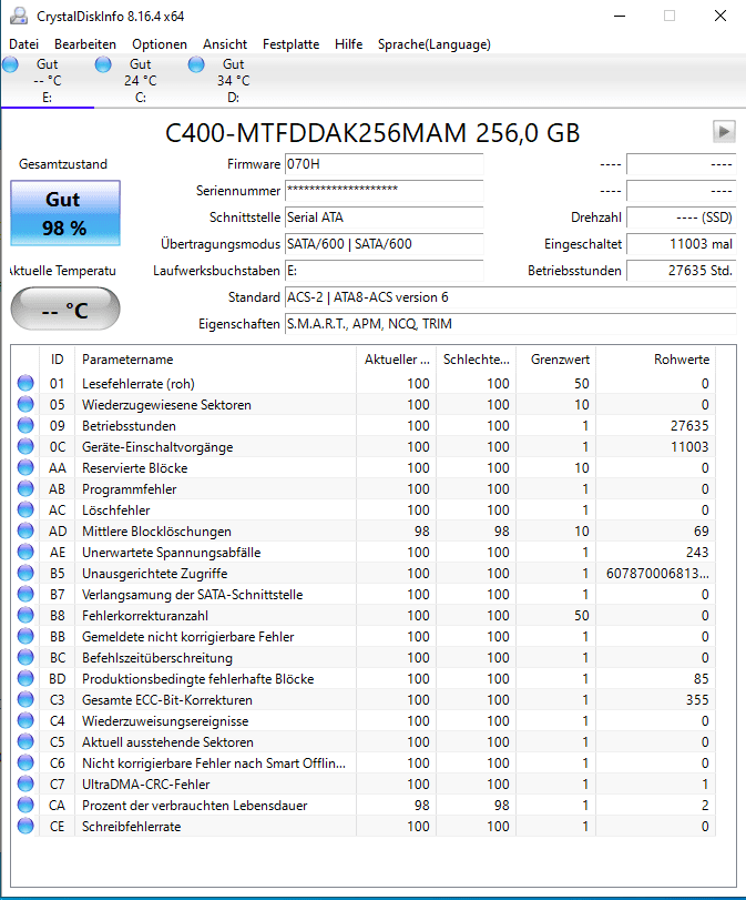

Ab Werk gibt es eine Liste für von Anfang an fehlerhafte Blöcke. Dieser Check-Vorgang wurde beim Hersteller "vergessen". Der Kunde hat das mit seinem Scan nachgeholt. Nun stehen da 15 Blöcke drin und er oder ein anderer Kunde bekommt nun diese "einwandfreie" SSD geliefert? Jedenfalls habe ich eine alte SSD, wo CDI in den SMART-Werten 85 solcher Blöcke anzeigt.
Es gab bei einigen SSDs ein S.M.A.R.T: Attribut welches anzeigt wie viele NAND Blöcke ab Werk als defekt markiert waren, aber dieses Attribut gibt es schon länger nicht mehr. Bei der Crucial m4 war es Attribut BD und da waren bis so grob ein Block pro GB Kapazität durchaus im Rahmen des üblichen. Die m4 256GB die ich immer noch täglich nutze, hat z.B. 261 und in über 62000 Betriebsstunden ist noch kein weiterer NAND Block ausgefallen.
