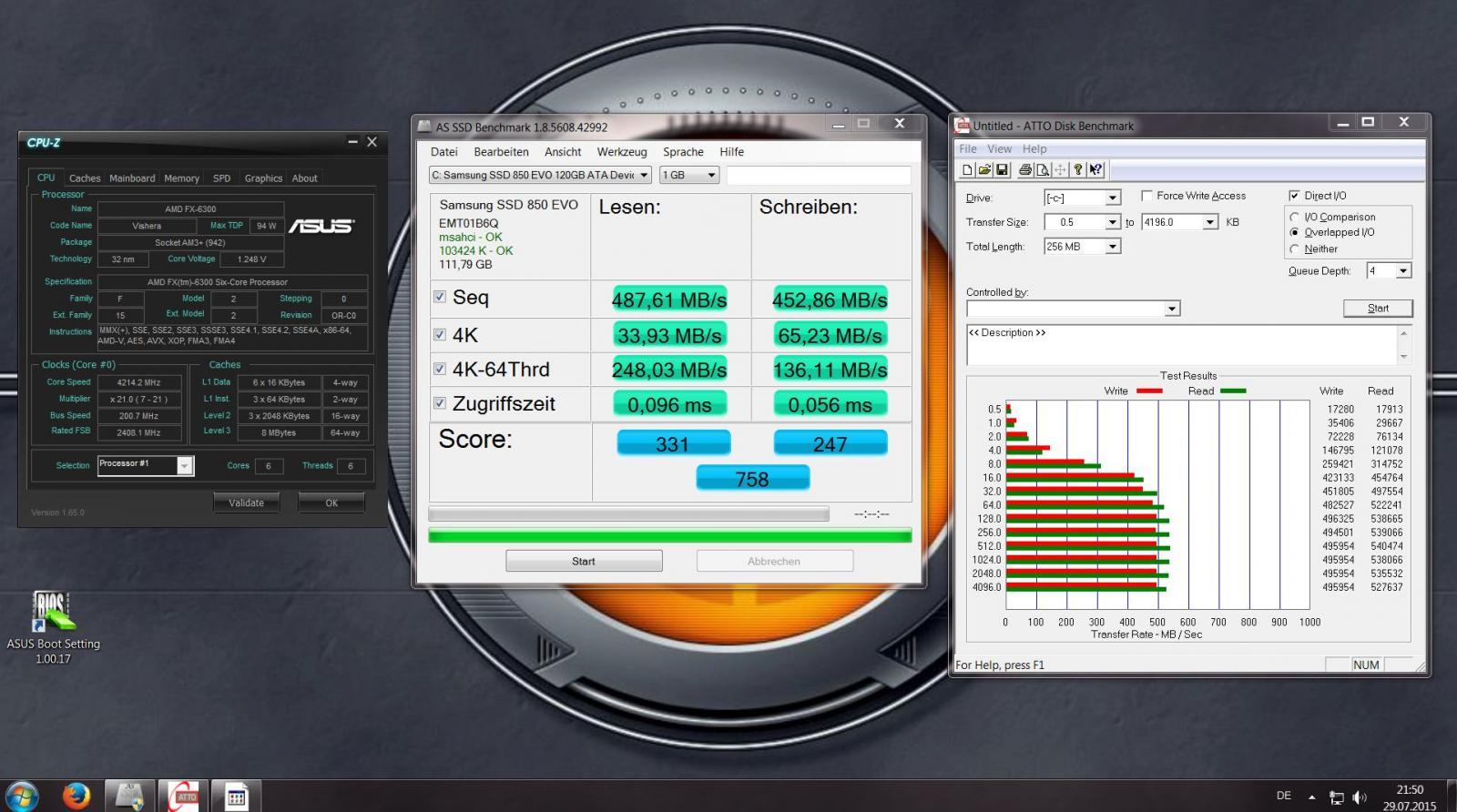

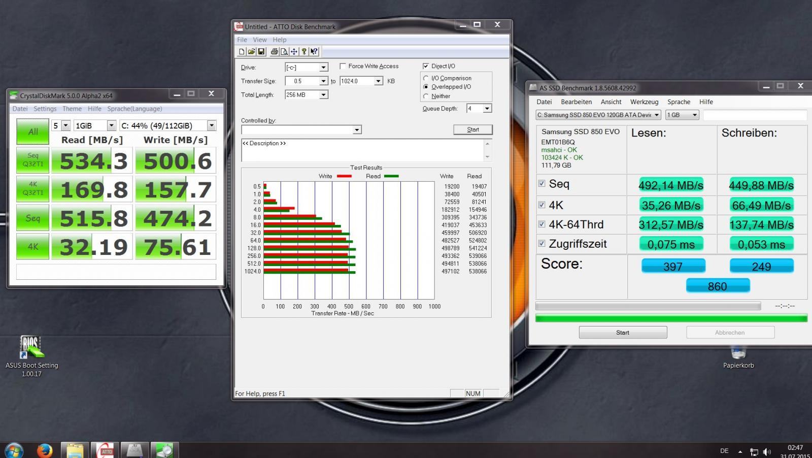

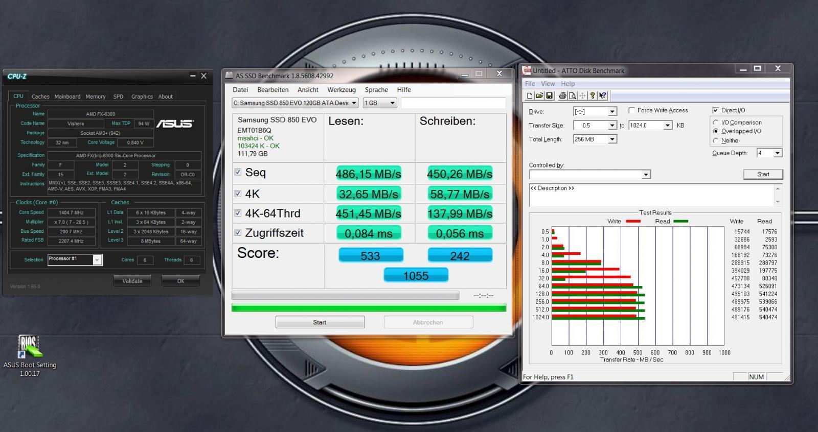

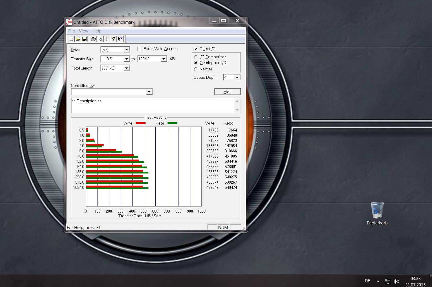

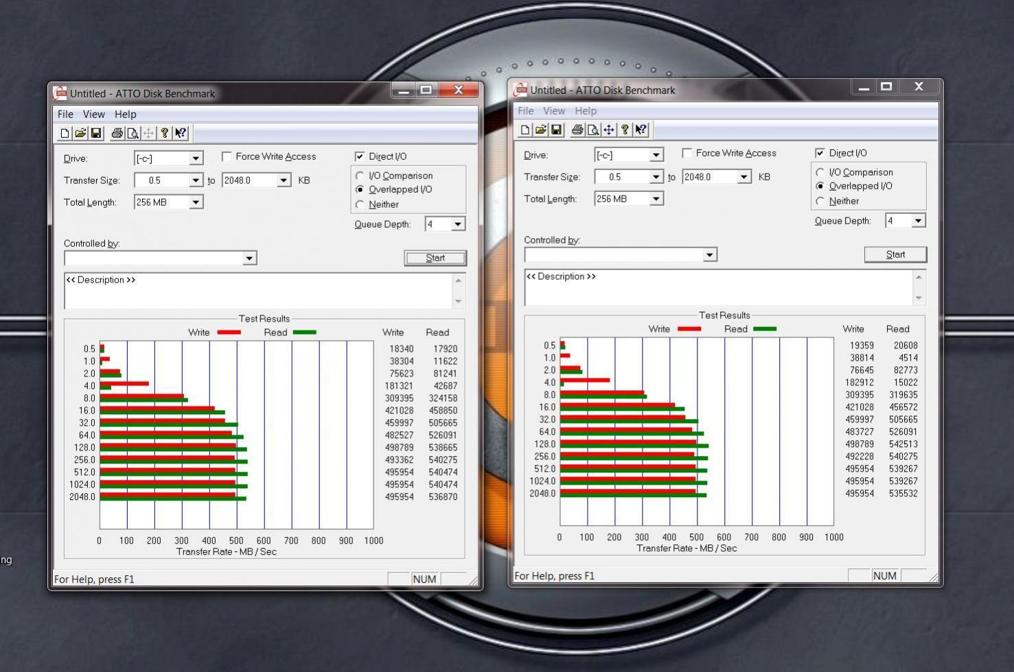

wie im Titel schon steht, werde da nicht schlau draus. Die Leseleistung bricht relativ willkürlich ein. Die SSD ist neu.

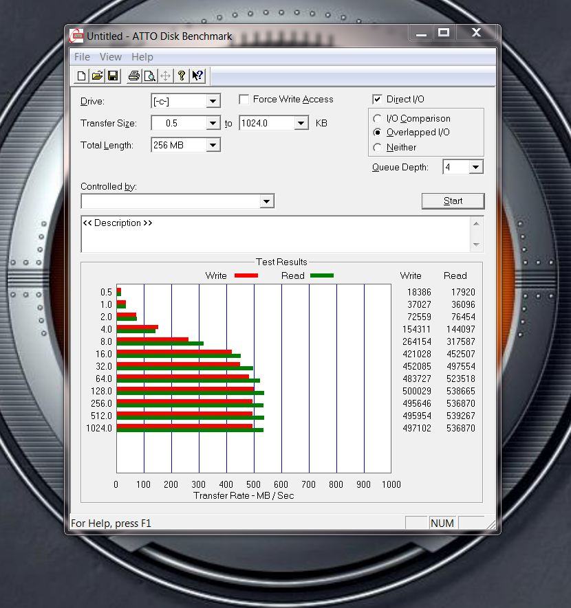

Atto:
Bei 0,5 bricht sie nie ein ....ab 1,0 - 16,0 sehr variabel, aber einbrechen tut sie da immer. Ab 32,0 bricht nix mehr ein, relativ konstant.

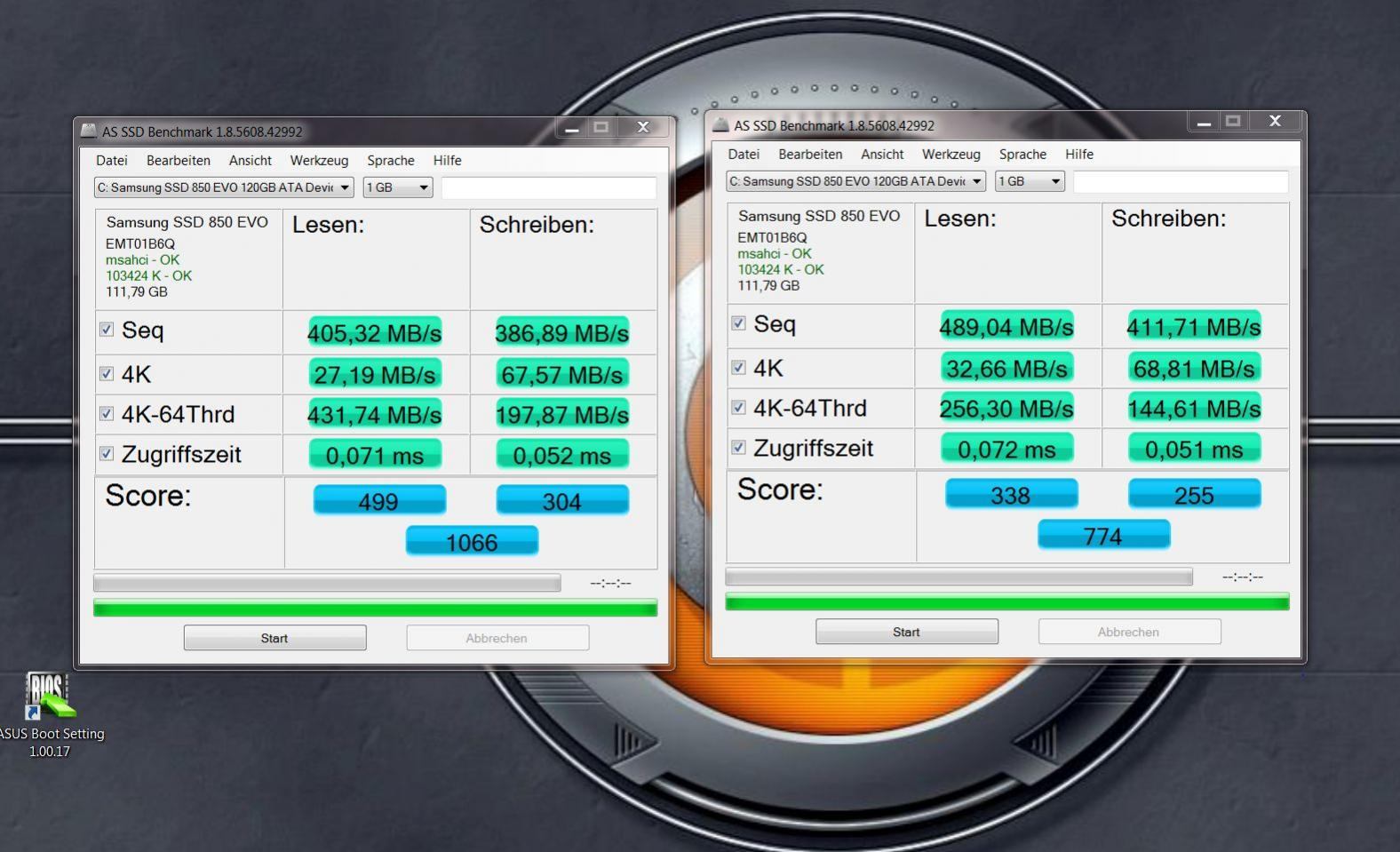

AS SSD :
Direkt nach Windows Install hatte man da mal über 1100 Punkte, mehr als 20% sind jetzt weg davon.
Seq : eigentlich relativ stabil, aber wie man an der Grafik sieht gibt es auch da Einbrüche.
4K : die letzten Messungen waren stabil, Leseeinbrüche auf 10MB/s sind dennoch schon vorgekommen.
4K-64Thrd : nicht genau genug beobachtet, totale Einbrüche weiss ich jetzt nicht.
Zugriffszeit : stabil
Subjektiver Eindrücke :
Es hakt, also so das die Messung kurz stockt/anhält/kein Leseecho kommt .....bisweilen auch viel zu hohe Fabelwerte innerhalb des Messvorganges, welche sich dann zum Ende hin der Messung deutlich nach unten korrigieren.
Gegenmaßnahmen:
Treiber Neuinstall, Defrag, Defraggler, Rapid Mode, ASmedia SATA Controller deinstalliert.......alles nicht geholfen gehabt, die Einbrüche kommen dennoch.
Laut Hardwaremanager haut alles hin, man weiss momentan auch nicht sorecht weiter. Rapid Mode wurde deaktiviert, die Werte können einfach nicht stimmen, viel zu hoch, zumal die Anfangseinbrüche bzw. das Problem ansich nicht gelöst werden konnte dadurch.
Tests mit den sekundären Festplatten ergaben keine negativen Auffälligkeiten. Evtl. hat der eine Port/das Kabel ne Macke, glaube ich aber nicht. FW für die 850 Evo müßte die neuste sein. Tja, schon komisch .....muss mal gucken ob beim alten PC der SSD Bench Durchlauf ebenfalls kurz stockt.
Das ist nicht nur bei den Benchs so wie ich gerade sehe. Das System allgemein hat bisweilen einen kurzen Hänger, sieht man schön an dem Kreis der "Warten" symbolisiert. Jetzt beim schreiben kurz warten, das ist nicht normal oder? Eigentlich nichts kritisches installiert gehabt, aber da stimmt nicht was.
OC könnte vll. die Ursache sein, bei den 1100 Punkten gab es noch kein OC. Aber weshalb dann immer innerhalb von 1,0 - 16,0 bei Atto - alles aufwärts war doch immer okay?

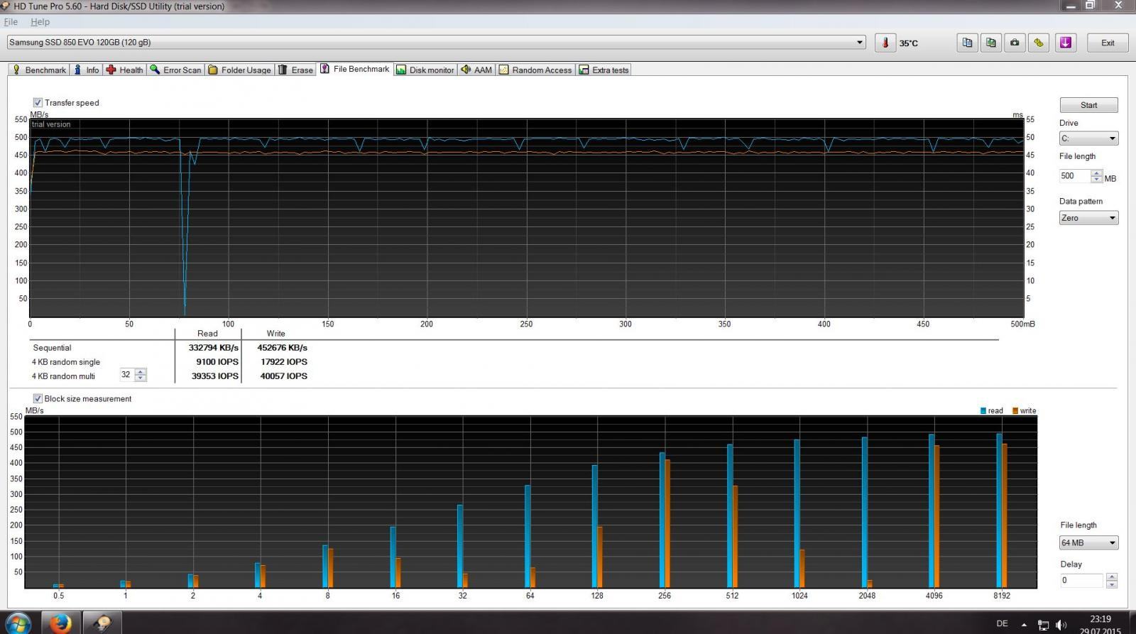

was noch aufgefallen ist : es geht augenscheinlich um die Leseleistung, die Schreibleistung ist eher konstant ohne so grosse Ausreißer. Was kommt beim lesen mehr zum Tragen als beim schreiben? Überschlägt sich da irgendwas u. es wird gepuffert?
- - - Updated - - -
Habe mal im UEFI auf IDE umgestellt, etwas homogener die Werte, aber Gesamtleistung zu schwach.
Bus auf 202 anstatt 200....einfach mal so. Anfangs sah es besser aus, später nicht mehr.
