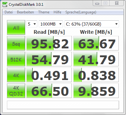

Gefühlt kaum ne Beschleunigung, Crystal DiskMark angeschmissen. Die Ergebnisse sind ziemlich ernüchternd.

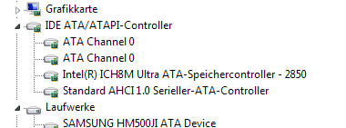

Ein AHCI Treiber scheint da zu sein, im BIOS gibt es allerdings gar keine Option zum Umschalten zwischen AHCI und IDE. Allerdings erinnere ich mich, daß der Unterschied zwischen IDE und AHCI Betrieb nicht in diesen Dimensionen Einfluß hat.
Das sagt der Gerätemanager:
Naja, SATA 1,5 GBit/s, lt. Specs von SATA I max. Datendurchsatz 150 MByte/s.
Das ganze dann noch in einem Laptop, die immer auf Strom sparen gedrillt sind und dadurch bringen die Controller keine Höchstleistung.

Naja, aber die Werte sind schon unterirdisch, speziell die 4k Werte (die bewegen sich auf Festplatten-Niveau). Und da es sich um eine ICH8M Southbridge handelt, wird der 3Gb/s Übertragungsmodus vom SATA-Controller durchaus unterstützt, vorausgesetzt, dass der Modus vom Notebook-Hersteller nicht künstlich auf 1.5Gb/s limitiert wurde, wie beispielsweise bei Santa Rosa basierenden Notebooks von Lenovo.

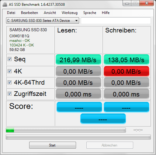

So. Alignment scheint laut AS SSD Benchmark O.K. zu sein.
Energieschema auf Höchstleistung gestellt, bringt keine Veränderung.
(AS SSD Benchmark zeigte höhere Werte an, siehe Grafik, Crystal DiskMark aber die gleichen wie beim letzten Test.)

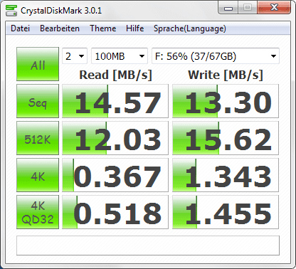

Die Werte der "herkömmlichen" Festplatte sind noch viel extremer
Allerdings steckt die in einem Adapter im DVD-Schacht, der von IDE auf SATA adaptiert und eh nicht so super zu funktionieren scheint, von daher ist das mit Vorsicht zu genießen.
Ächz, habe nun mal die Geduld gehabt, den AS SSD Benchnmark komplett durchlaufen zu lassen. Der Hase scheint tatsächlich bei der 4K-Performance im Pfeffer zu liegen. Dieser braucht 20 Minuten, um durchzulaufen.
Die Zugriffszeiten sind auch unter aller Kanone.

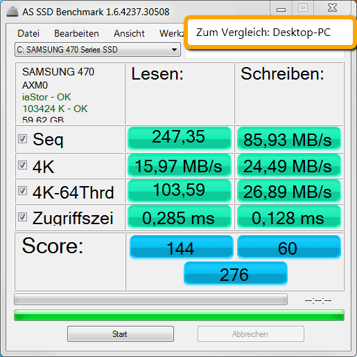

Zum Vergleich hab ich mal auf meinem Desktop PC den Benchmark durchlaufen lassen, da steckt ne Samsung 470 drin. Sequenzielle Schreib- und Leseraten sind hier sogar niedriger, aber vor allem 4K um das dreißig-bis fünfzigfache schneller, das ist schon der Hammer.
