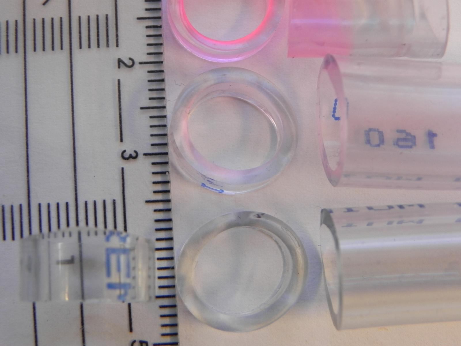

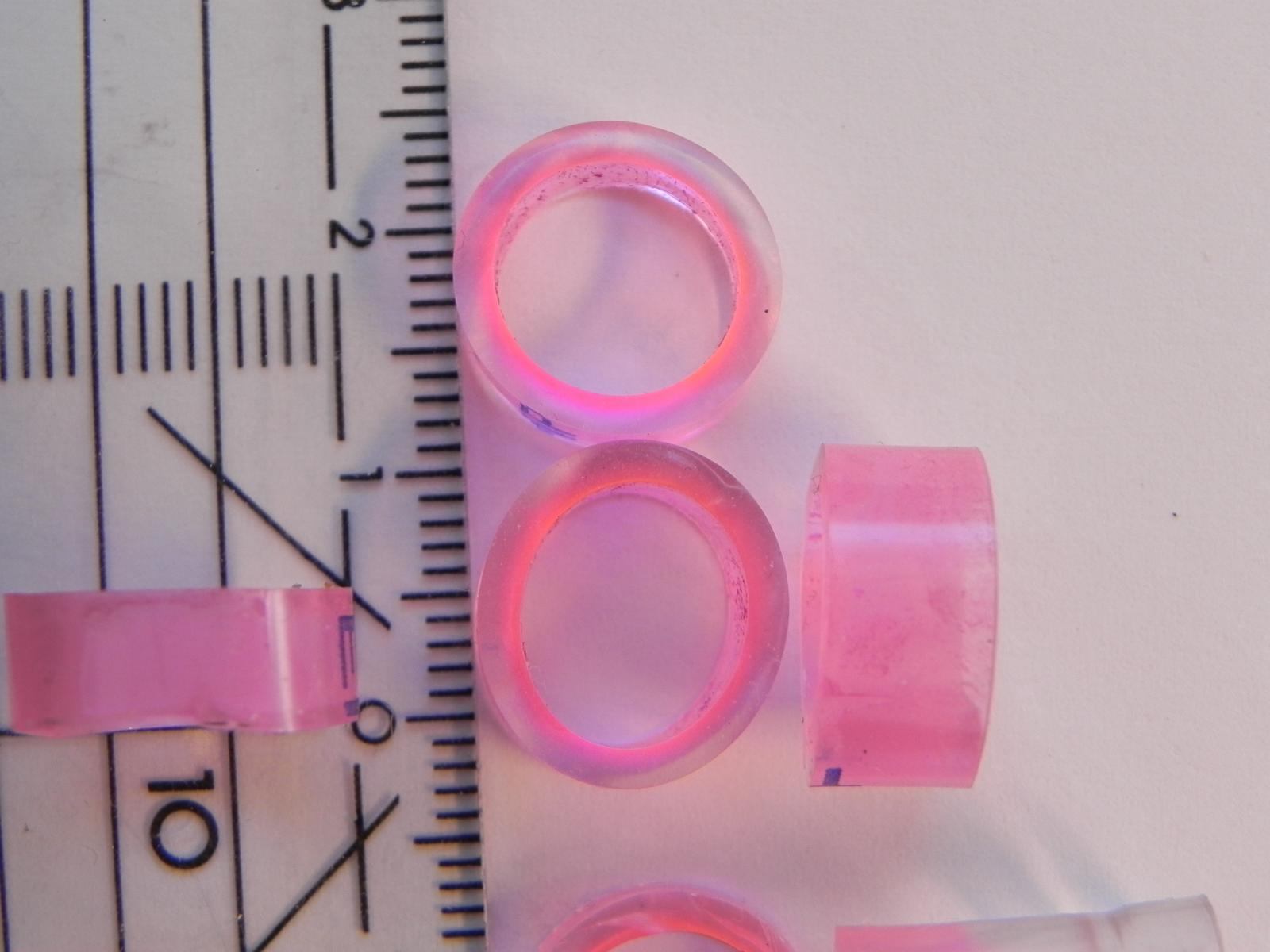

Viele klagen über Ablagerungen im Schlauch und einige halten es sogar für Kalk - lol -aus destilliertem Wasser.
Ich habe meine eingefärbten Schläuche (Clearflex 13/10er, AT-Protect-UV red) mal demontiert und "seziert" -sprich aufgeschnitten und photografiert.
Schlußfolgerung: wo was reinwandert, wandert auch was raus und wenn dann noch gelöster UV Leuchtstoff im Spiel ist, bekommt man schnell Ablagerungen und "Glibber" (ohne UV Mittelchen kann es auch viele Monate dauern).
Sicherlich spielt die Wechselwirkung von unterschiedlichen Schlauchtypen und Kühlfüssigkeiten eine Rolle, ob UV Licht dabei ist oder nicht, ob andere Metalle im Kreislauf vorhanden sind und wenn ja wie groß ist deren Oberfläche und welche (insbesondere Aluminium).
Meine eingefärbten Schläuche haben auch UV Mittel aufgenommen, den sie leuchten im Tageslicht (oder der Farbstoff selbst ist fluorezierend).
Viel Spaß beim Betrachten.
Hallo Glider,
den gleichen Effekt habe ich bei meinen UV-aktiven TFC-Schläuchen (weiß) festgestellt. Inzwischen schimmert es selbst im verbauten Zustand rot durch.
Ich hatte nur destilliertes Wasser mit Innovatec Protect IP im Kreislauf...
