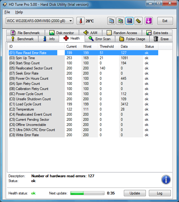

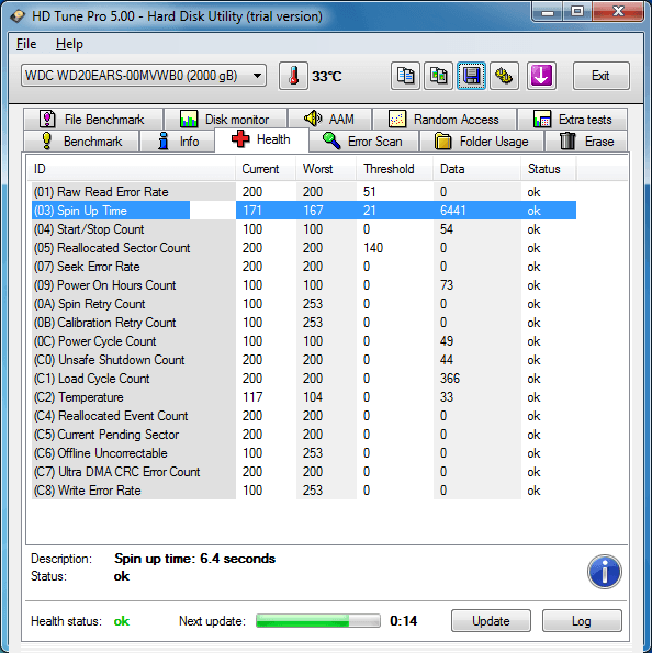

Hallo
ich hatte am Adaptec 6805 Controller 6*wd20ears im Raid 5 bis dahin keine probleme gehabt.
vor kurzen habe ich 2* wd20ears hinzugefügt und auf Raid6 gewechselt.
seit dem spinnt das Raid ( hdd 1 wird mit "missing" markiert und der Controller piept)
laut Controller der hdd status:
hdd / aborted Commands / link Failures / hardware error
1 / 1592 / 36 / 0
4 / 156 / 0 / 0
7 / 7 / 0 / 1
8 / 2 / 0 / 0
bei platte 2,3,5,6 sind keine fehler
was mir zudem auffällt platte 1-7 haben ein spin up von 0.9-1.1 sec , die 8te platte 6,5 sec wieso das ?
als anhang noch die smart werte :
kann ich die Platten weiter nehmen oder eher ein Garantiefall?
