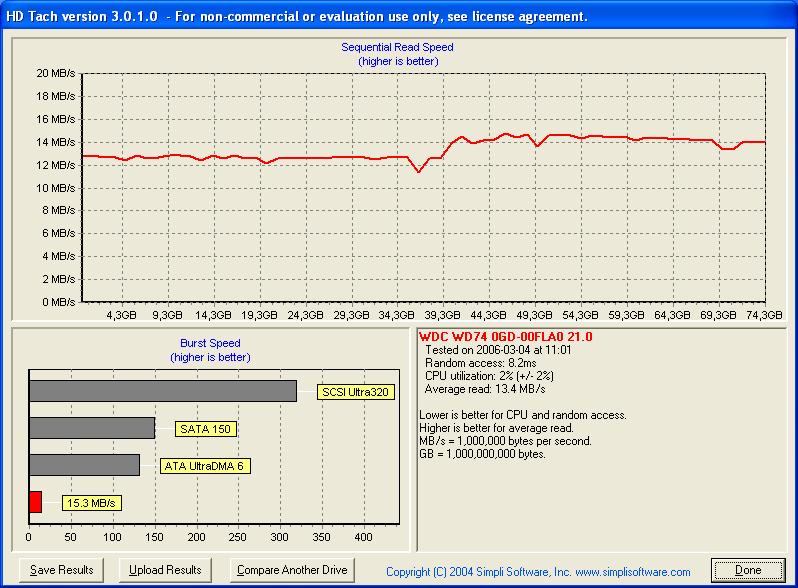

Hallo Leute,
in letzter Zeit ist mir vermehrt aufgefallen, dass mein PC (P4 3GHz, IC7-G, 1024MB Ram) sehr langsam ist, langsamer als früher. Als Problem habe ich meine Festplatte (WD740GD Raptor) ausgemacht. Nachdem ich heute Mittag erst mal defragmentiert habe, habe ich HD-Tach installiert um meine Vermutung zu untermauern. Das Ergebnis des Benchmarks ist sehr ernüchternd wie man im Anhang sehen kann.
Hat vielleicht jemand eine Idee woran das liegen könnte?
Vielen Dank im voraus.
Werde ich morgen mal testen, danke.
Weitere Vorschläge?
Neues Kabel, altes Problem. (siehe Anhang)
Wenn es nicht soviel Aufwand wäre, würde ich ja alle Daten sichern und die Festplatte mal komplett platt machen.
So eine Option wie UDMA, die man irgendwo aktivieren muss, gibt es ja bei S-ATA nicht, oder? :hmm:
EDIT:
Ich habe auch mal einen anderen Anschluss auf dem Board ausprobiert, allerdings auch ohne Erfolg.

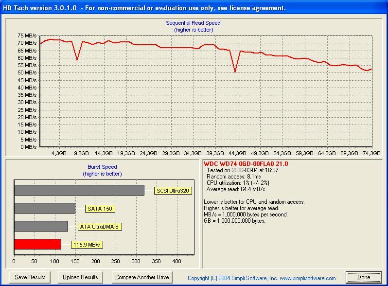

Doch SATA hat UDMA. Was hast du für einen Controller? Was für einen SATA Treiber installiert?
Anscheinend war es ein Treiberproblem. Ich habe nämlich eben noch mal nen Treiber für den Silicon Image Controller an dem sie hängt drübergebügelt und jetzt sieht das zumindest bei HD-Tach wieder besser aus. UDMA-6 wird auch als Übertragungsmodus angezeigt.
Möglich, dass das Kabel defekt war und aufgrund von Übertragungsfehlern der maximale Übertragungsmodus stufenweise herabgesetzt wurde. Durch das Neuinstallieren des Treibers wurden anscheinend die Einstellungen zurückgesetzt. Durch das neue Kabel, das du hoffentlich nicht wieder durch das alte ausgetauscht hast, sollte die Ursache zu diesem Problem behoben sein.
