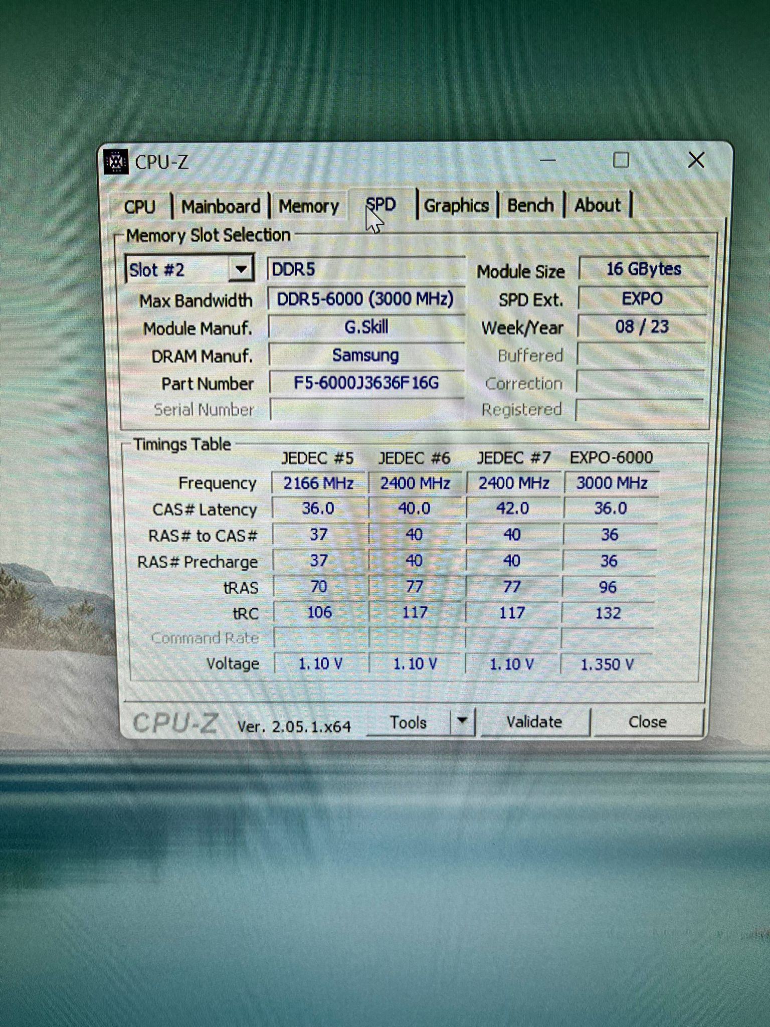

Welcher 2x 16GB G.Skill 4800 Ram ist das, hoffentlich kein G.Skill Ram mit AMD EXPO Ram Profil weil der günstig war? Am besten mit geizhals.de Link: https://geizhals.de/?cat=ramddr3&xf=1454_16384~15903_DDR5~15903_keinSO~256_2x
Doch ist leider Expo.....
Jap
Sorry falls ich auf den Schlipps trete, aber er hat schon den 8 poligen CPU Stromstecker druff ? Siehe z.B. bei diesem MB Handbuch Seite 32.
Ist angesteckt!
Es sieht so aus als liegt es am RAM. Mein Bruder hat mal Testweise im Bios ein anderes Profil als Expo installiert und FarCry 5 lief mehr als eine halbe Stunde ohne Probleme...
Er testet es heute Abend noch mal intensiv.
Das Expo läuft ja auch mit deutlich mehr Spannung...
Doch ist leider AMD Expo.....Es sieht so aus als liegt es am RAM.

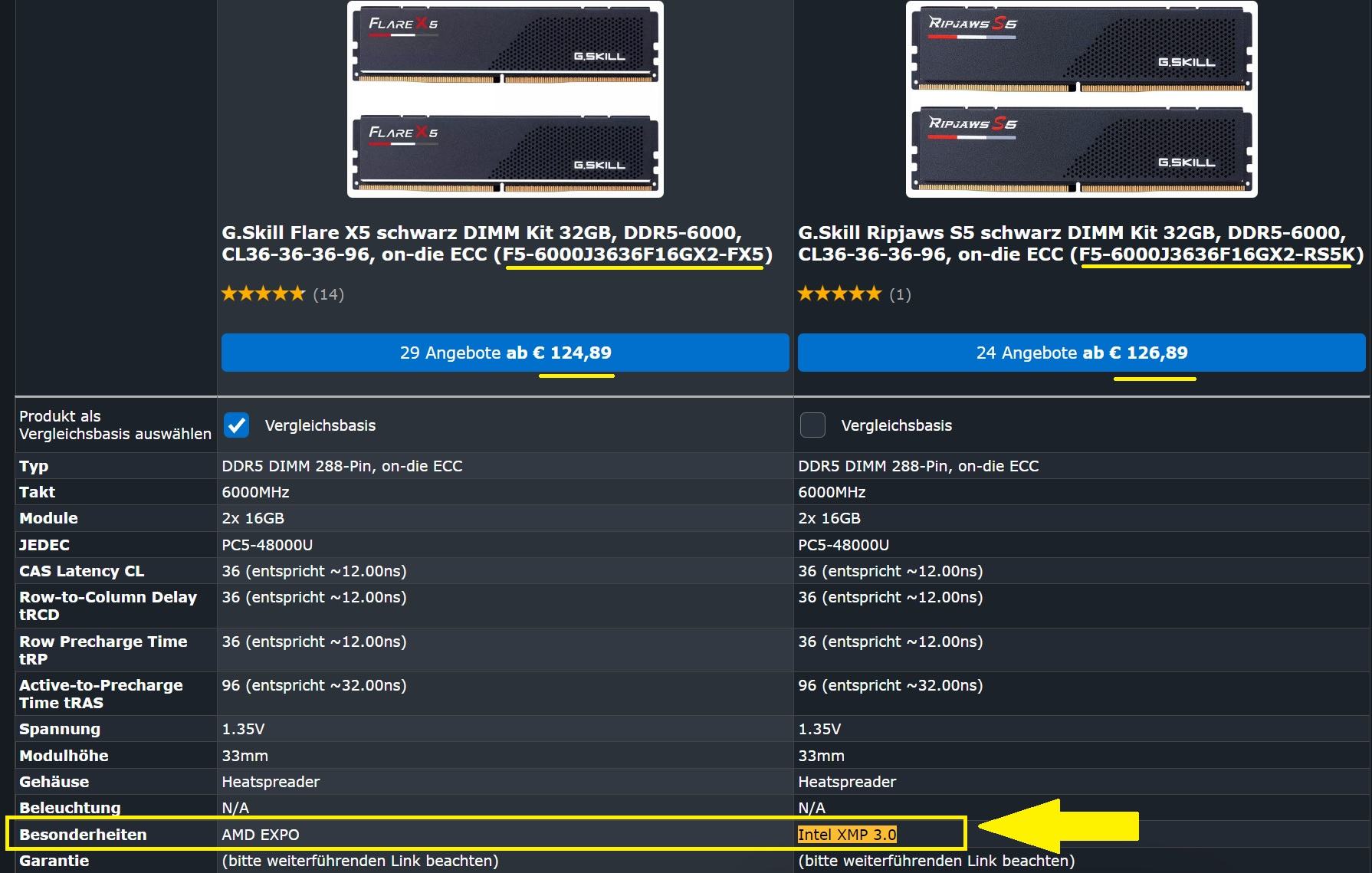

Das ist der G.Skill F5-6000J3636F16GX2-FX5 (G.Skill Flare X5 schwarz Kit 32GB, DDR5-6000, CL36-36-36-96-AMD EXPO)
Ram tauschen in Intel XMP 3.0 Ram und das Problem sollte beseitigt sein.
Richtiger Ram mit Intel XMP 3.0 Ram Profil kostet nur 2 Euro mehr:
G.Skill F5-6000J3636F16GX2-RS5K ab 126,89 Euro (G.Skill Ripjaws S5 schwarz Kit 32GB, DDR5-6000, CL36-36-36-96-Intel XMP 3.0)
Edit:
Die Ram Spannung beim Intel XMP 3.0 Ram Profil 1 (DDR5-6000, CL36-36-36-96) ist auch 1,35 Volt.
Das AMD Ram Profil mit Intel CPU ist das Problem.

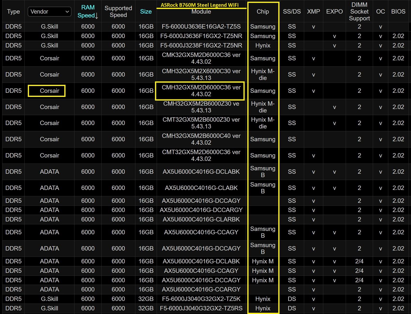

Laut QVL scheint der RAM freigegeben. Bei den Corsair ist es ja leider immer so ein Problem mit den Versions vom RAM:
CMH32GX5M2D6000C36 ver 4.43.02
Nicht nur beim Corsair Ram werden die Ram Chips mit angegeben in der ASRock Ram Liste.

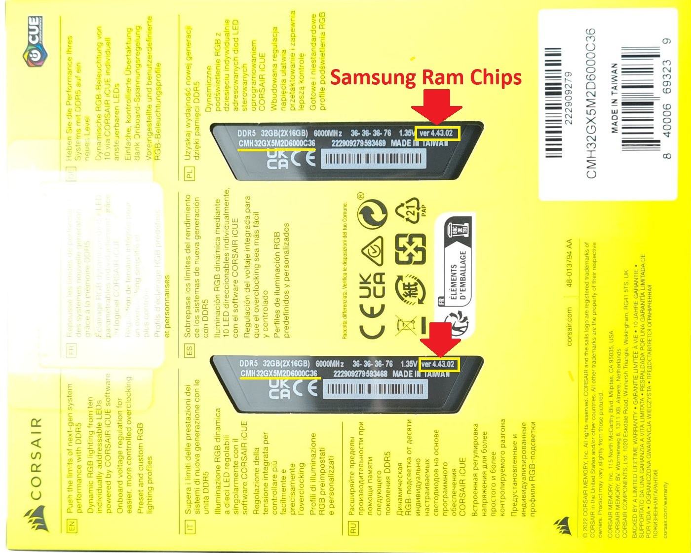

Version 4 sind Samsung Ram Chips, das kann man direkt auf dem Ram Riegel schon in der geschlossenen Ram Verpackung erkennen.
Beim Corsair Ram kann man auf dem Ram Riegel an der ersten ver Nummer erkennen welche Ram Chips verbaut sind.
3- Micron
4- Samsung
5- Hynix
8- Nanya
Beispiel Bild im Spoiler Samsung Ram Chips mit der 4 vorne:
samsung-ram-chips-jpg.760426
