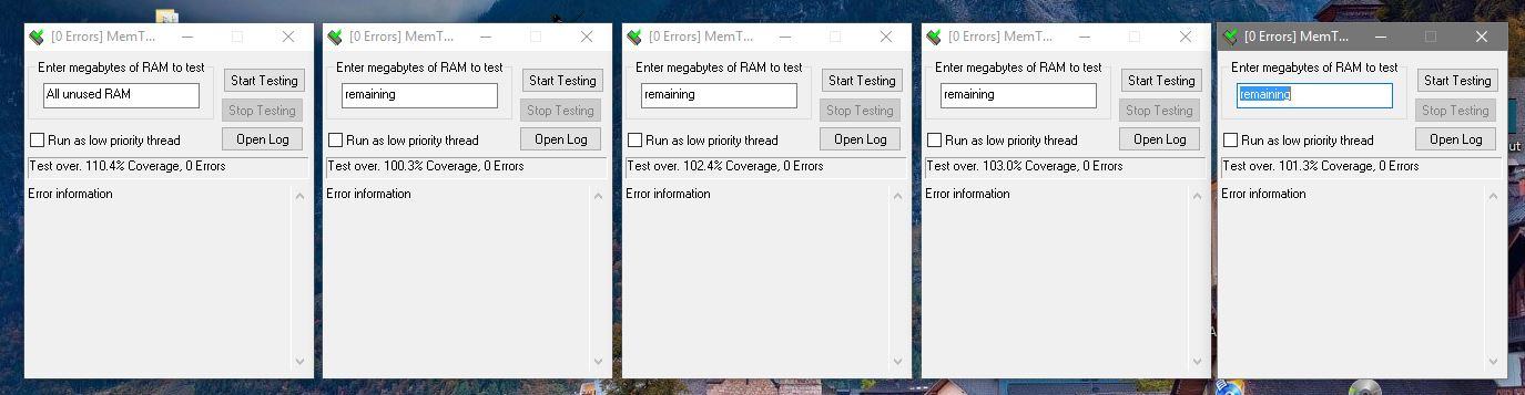

Windows Mem Test - > alles in Ordnung
Memtest - lief 4 Stunden ohne Fehler

Gerade lass ich mal MemtestPro laufen, bis dato 100% (Coverage) alles gut. Ich schließe auch mal einen Hardwaredefekt aus, das wird irgend ein Software problem/Müll sein.

Sonst muss ich noch ram einzeln testen...

was sagt memtest86+ ?
