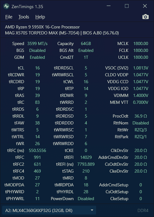

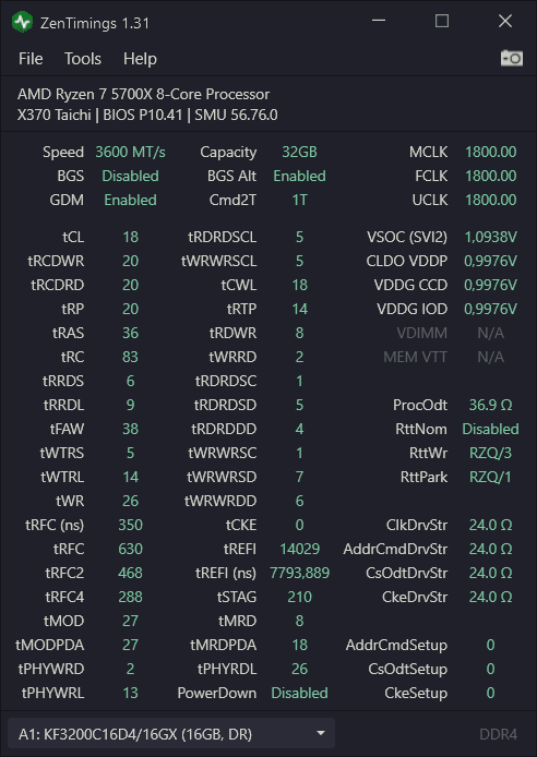

Habe das gleiche Problem, nur habe ich nicht einmal die CPU gewechselt.
Was ich jedoch feststellte, als dass die Spannungen der VDDG CCD und VDDG IOD zuvor bei 0.9976 V lagen, jetzt bei 0.900 V. Bei dir auch im Bild zu sehen. Ist das ein Auslesefehler oder liegen die tatsächlich so niedrig? Denn, es ist egal, was ich im Bios einstelle, es bleibt bei der Spannung. Wird dieser Wert im HwInfo angezeigt und wenn ja, als was? Finde da nämlich nichts mit 0,9 V Spannung.
Wobei auch nichts mit 1 V.

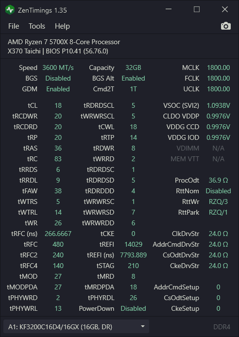

Habe ein neues Bios-Update aufgespielt, alles auf auto belassen und die Haupttimings auf 18.20.20.20- 1.35 V eingestellt. Das Resultat ist fast genau so, wie das langwierige Gefrickel mit Subtimings. Vor allem die Entspannung von 16 auf 18 hat zu massiver Spannungsreduktion geführt. Der Unterschied zu vorher ist, dass die Verzögerung um 1-2 µs gestiegen ist. Das ist alles! WEnn ich bedenke, wieviel Zeit ich in das "Optimieren" der Subtimings reingesteckt habe. Vollkommen überflüssig gewesen. Hätte ich das nur vorher gewusst.
Also, die Einstellungen konnte ich übernehmen. Mit 1900 MHz sofort BlueScreen, mit 3600 und mit etwas höheren Spannungen als bei dir immer noch instabil. Jetzt wäre die Frage bei was ich ansetzen sollte? Erstmal die Spannungen vom XMP Profil übernehmen und mit deinen Timings testen? Die Spannungen sind hier im Screenshot - lief davor auch immer in etwa auf diesem Niveau (Spannungen) mit den 4x16GB DR Crucial Sticks

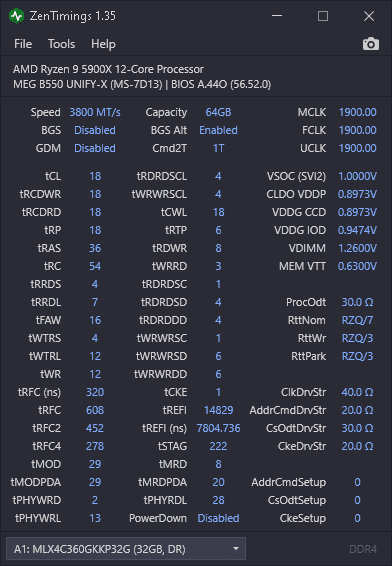

ich habe meine bei 3800 auf 18-18-18-36 laufen, statt der 16-19-19-39
das bringt mehr als bei 3600.
versuchs bitte nochmal
und bitte gib alle sekundären und tärziären Timings, peinlich genau so ein, wie ich sie habe. Damit muss es laufen.
bitte auch die ganzen Widerstände anpassen.
Dann mit 1.4v anfangen und langsam mit der Spannung runtergehen.
Der Screenshot ist vom XMP Profil. Hatte wirklich alle Einstellungen von dir verwendet, nur halt ~+0,025 bis 0,05V mehr bei den Spannungen
meine Frage wäre jetzt, möchtest du mit meinen timings bleiben, oder XMP bzw. schärfere bei 3800 oder geht 3800 garnicht? Dann liegt es vielleicht an deiner CPU.
das mit dem etwas mehr Spannungsbedarf, liegt vielleicht daran, dass mein Mainboard nur zweit RAM-Steckplätze hat und deins vier.
wichtig sind wirklich auch die DrvStr (bei mir 40/20/30/20) und Rtts (bei mir 7/3/3)
tRDWR 8
tWRRD 3 sind die einzigen die bei mir liefen.
9/2 oder 10/1 gingen nicht
ProcODT könnte eventuell auch helfen mal rauf und runter zu testen.

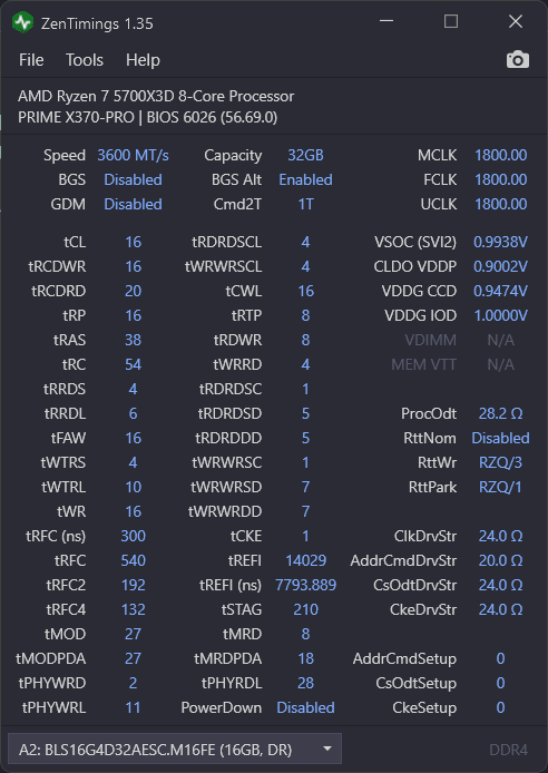

Hallo zusammen,
ich habe kürzlich von einem Ryzen 3600 auf einen 5700X3D gewechselt und mich dann nochmal mit dem RAM befasst.
RAM ist 2x 16GB Micron 8Gb E-die auf einem ASUS Prime X370-Pro (UEFI 6026).
RAM ist soweit stabil in Karhu und TM5. Gibt es da noch was zu ändern/optimieren?
Spannung ist 1,35V, weniger gibt leider Fehler.

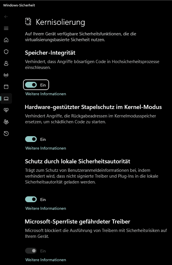

das ist wierd irgendwie. ich stell das ganz normal ein wie im bild zu sehen. (aber nur bei win11)

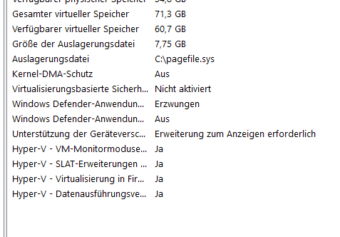

ich glaub das hat nichts damit zutun , bei mir steht "wird ausgeführt" im stock windows , im custom windows ist es vollständig aus (aber da hab ich auch defender und co entfernt mit ntlite)
Das ist das was ich meine es läuft trotzdem und kostet dich ordentlich Leistung:poop:.
Du kannst höchstens im Bios abschalten, ansonsten hab ich das nur über den Umweg mit Win 10 deaktivieren können.

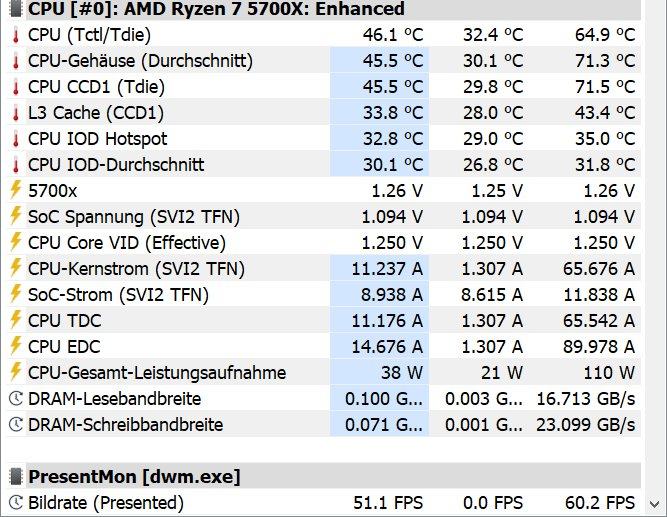

Gerade Lies of P gestartet:
Übrigens, bei Allcore Übertaktung geht der L3 Speicherdurchsatz von der CPU stark nach oben und auch die Verzögerung sinkt etwas. Könnte mir gut vorstellen, dass bei nicht X3D CPUs das bei Spielen was bringt.
Und hier habe ich etwas länger Lies of P gezockt:

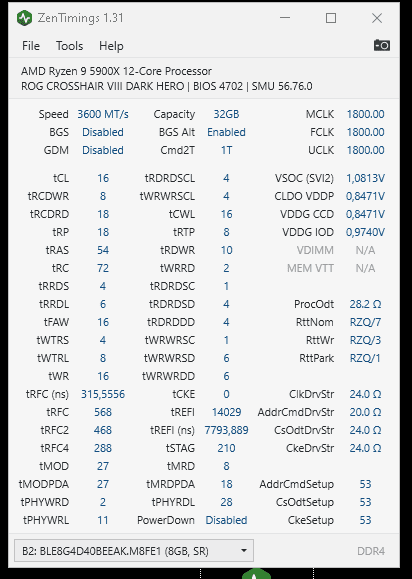

Nun bin ich schon letzte Woche über Breeds hinheis gestolpert tPHYRDL zu trainieren, und habe mich gefragt, was er denn wohl damit meint.
Ich habe es ergoogelt und bei mir festgestellt, egal was ich mache, ich habe a1 b1 26 und a2 b2 28, also ein setting was man nicht haben sollte.
Habe jetzt wieder gegoogelt, komme aber an meine Grenze, deswegen hier die Frage:
wie zum Teufel trainiere ich am besten tPhyrdl, ich könnte auch mit 28/28 leben. Ich habe in der Vergangenheit nie beide Bänke (früher hatte ich ja nur 2)
bzw seit neue4stem alle 4 Bänke mit zentimings ausgelesen. Von daheer null erfahrung, ob es nicht schon immer so ist.
Hier ist mein aktuelles setting:
vdimm ist 1.45
CPU: Dynamic OC on mit 1.225 CCD 1+2 4300
CO: alle cores bei neg 20, max clock -200
damit habe ich allcore 4300 und single 4750.
CPU werte nur zum Verständnis. Was sich auf jeden Fall geändert hat, ich sehe tPHYWRL von 13 auf 11 gesunken.
Nur, was muss ich tun, damit ich synchron 26/26 oder 28/28 bekomme?

Wenn eine neue Region geladen wird, dann hat das nichts mit der Grafikkarte zu tun, selbst wenn es eine GTX 1030 wäre. Dafür geht aber die CPU in die Vollen und auch der Speicherdurchsatz. Hängst natürlich von dem Spiel ab.

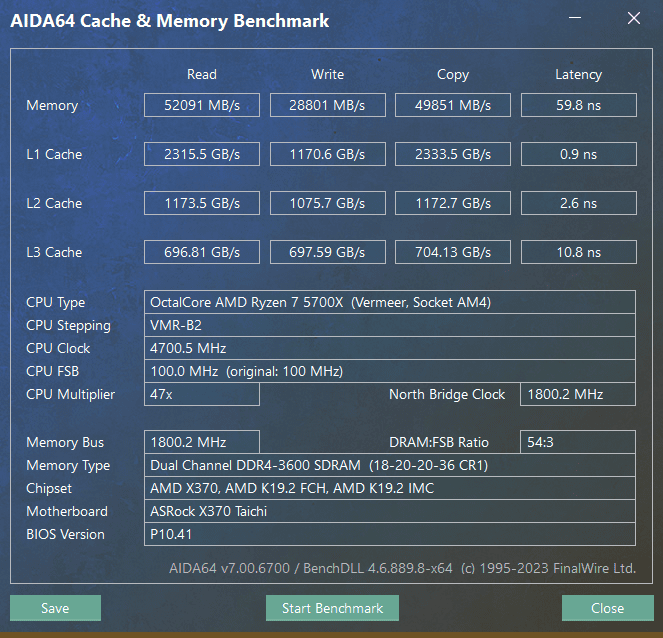

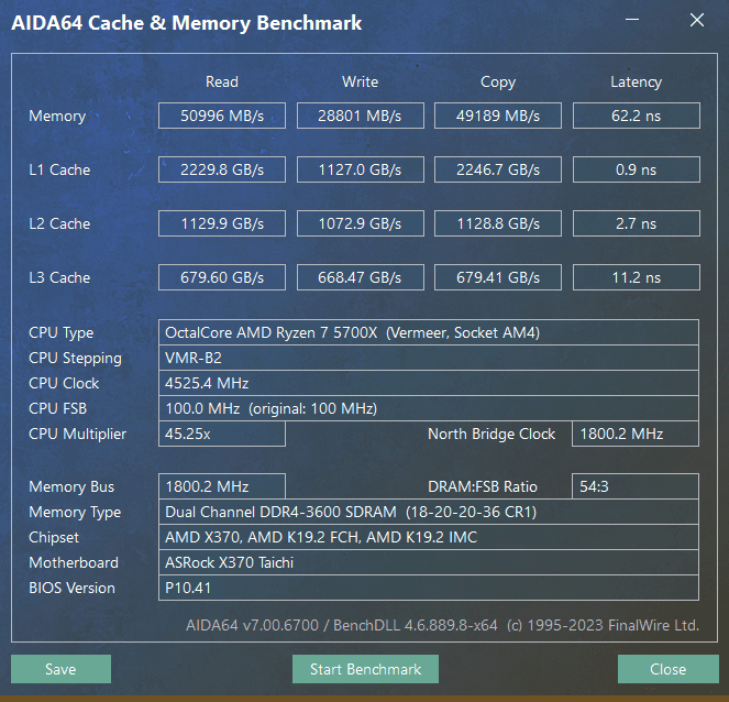

Zeigst du uns auch deine eingestellte Timings im Aida.
Sieht echt stark aus bei dir. das mit 3600
Auf auto gestellt, nur die Haupttimings verändert. Hat im Vergleich zu manuellem Anpassen der Subtimings kaum was gebracht, ausser dass die Spannung dafür deutlich höher gestellt werden musste. Dann kamen Fehler und bei den 2 Dutzend Einstellungen, weiss man gar nicht, wo man anfangen soll. Also zum Teufel mit dem Kram.
1.35 V
