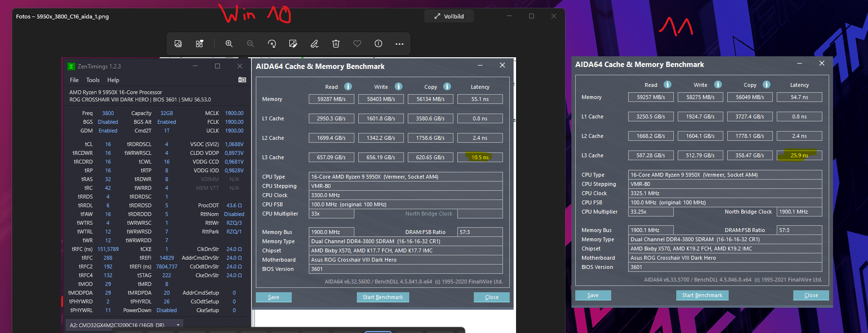

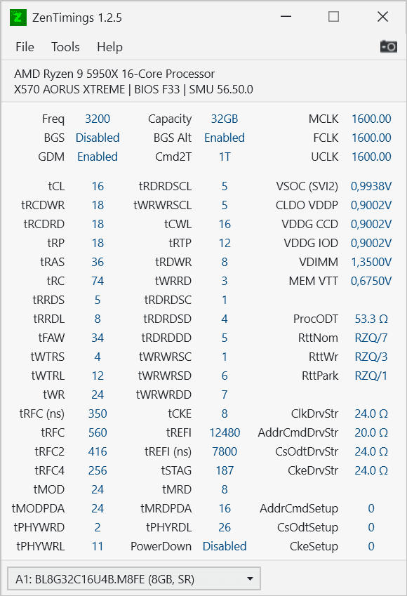

Passen die Werte halbwegs?
Deine Latenz ist zu hoch! Und ein paar Timings kann man noch anpassen!
Wenn GDM off läuft ist das super!
Schon CL15 versucht?
Ich glaube das deine Kerne zu hoch sind vom Takt und Fehler verursachen was die Latenz so schlecht macht!
Hast daran schon rum gespielt, stimmts! :d
Oder du hast zuviele Programme auf beim Test der Latenz kann auch sein.
Die sollte < als 60ns sein 55-57 so um den dreh.
Stimmt hab auch schon ein bisschen mit PBO gespielt… welche Timings könnte ich verbessern?
CL15 hab ich nicht versucht.
Welche anderen Timings könnt ich noch verbessern?
Ich denke die Latenz ist der alten Windowsinstallation geschuldet.
Im abgesicherten Modus sinds nur 55,5ns.
sieht besser aus, mit zugemüllten Windows zu benchen , und das Ergebnis beurteilen zu lassen :geek:

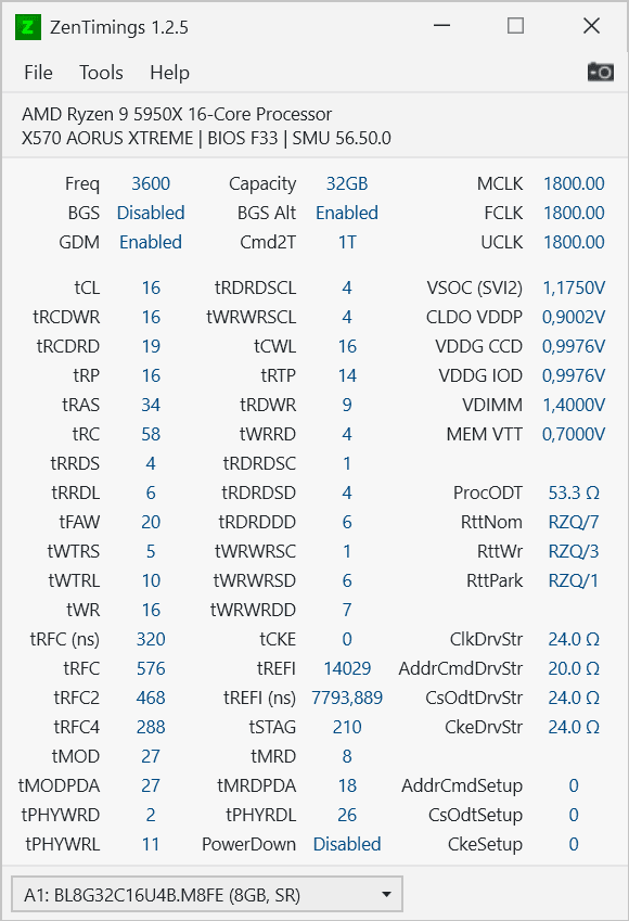

Hey, habe jetzt mal ncohmal a bissle getestet. Jedoch wollte 3800 nicht starten, auch ohne X.M.P und mit bis zu 1,45 V .
Hab daher mal mich an die 3600 mit Timings rangewagt mit folgendem Ergebnis :
vorher 3200:
jetzt 3600:
3200:
3600:

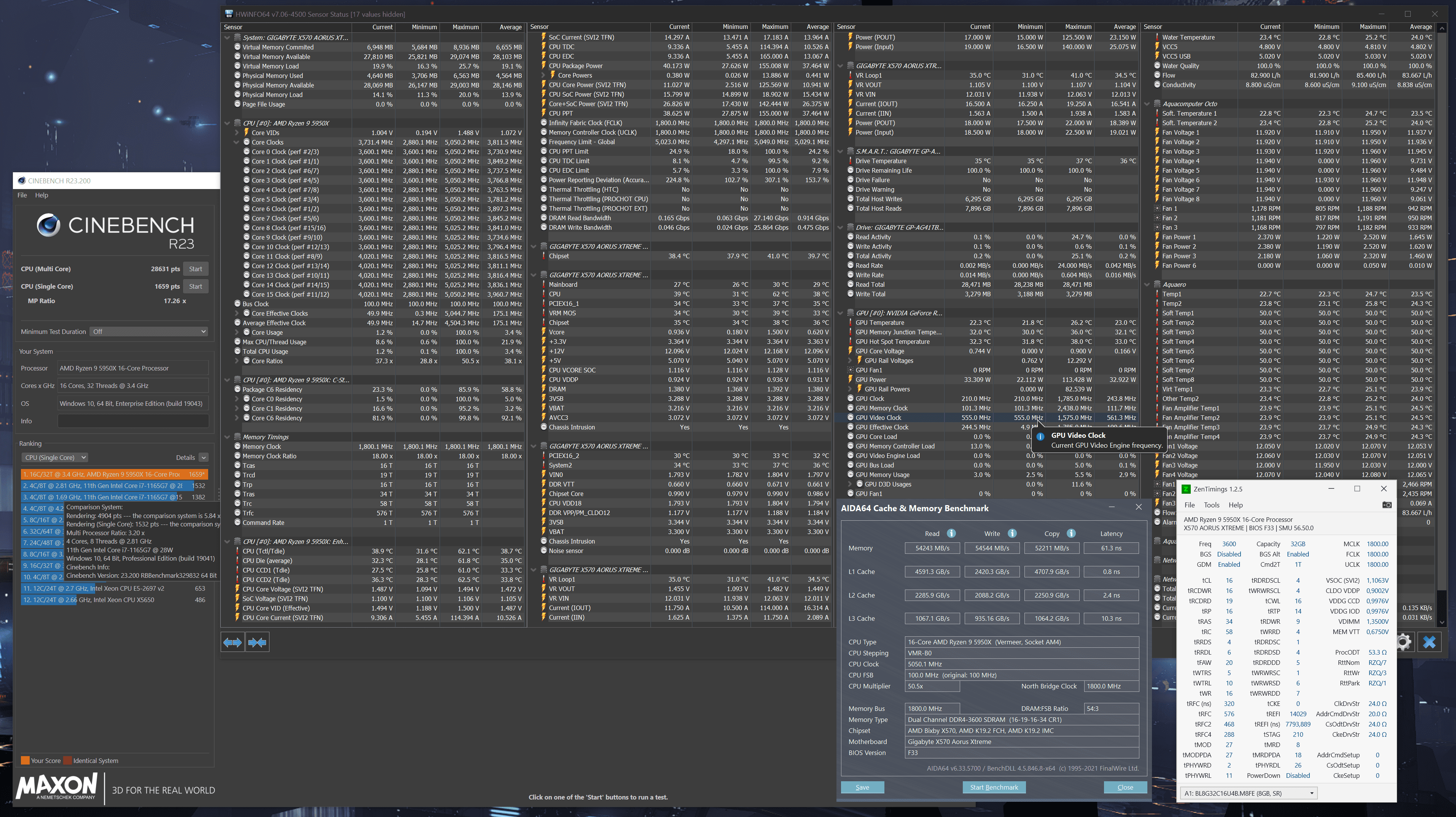

was mir aber auch auffiel, das ich bei CB23 jetzt schlechtere Werte habe als mit Standard 3200, ohne sonst iwas geändert zu haben, hatte mit 3200 ca. ~28400-500 Punkte, jetzt mit 3600 ~28000 Punkte??
Werte von L1;2;3-Cache sind zwar minimal schlechter, macht das dann soviel aus? Oder kann / soll ich noch iwelche Zeiten ändern um das verbessern?
Ansonsten beende ich den Ausflug ins RAM-OC, und geh wieder auf die alten Werte, is ja witzlos, aufm Blatt Papier zwar schneller zu sein, aber im RL schlecchtere Leistung zu haben..
CB ist witzlos um ram oc zu testen weil es 0 mit ram Settings skaliert.
Das du mit dem neuen oc dort jetzt weniger Punkte hast kann dran liegen das der imc stärker belastet wird, oder Zufall weil die Werte von CB durchaus streuen von run zu run insbesondere weil der boost von ryzen von Recht vielen Faktoren abhängt.
Wenn du RAM oc testen will nehm am besten Spiele bei denen du ein cpu Limit provozierst, da merkt man den Einfluss Recht deutlich.

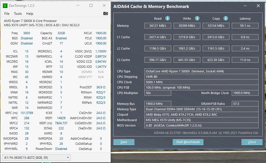

Schau erst mal ob der mit CL15 Bootet! Wieviel DRAM Voltage hast du gerade eingestellt?
Wenn er CL15 Bootet dann sind es andere Timings dich ich dir geben kann als wenn er "nur" CL16 bootet.
Und ja da bin ich frei raus, du muss ein sehr verkorkstes und vermülltes Windows haben!
Da mal schauen das deine Gewohnheiten etwas änderst, meinst nicht?
Man kann es auch mit wenig Aufwand "sauber" und "healthy" halten.
Du wirst wahrscheinlich bei 3800 ein IF Hole haben, deswegen solltest du auch noch 3733 testen.
Stelle deine Soc auch mal noch auf 1.125V runter und teste das 3600er Setting mal auf Stabilität und im Alltag. Wenn alles stabil läuft, dann kannst du noch paar weitere Optimierungen vornehmen.
Werd ich machen, danke für den Hinweis. Hab heute mal ca. 4 Stunden Aida64 Test laufen lassen mit Fpu, keine Fehler soweit, aber halt auch mit SOC 1,2V, werd das nochmal über Nacht testen mit 1,125V und schauen was rauskommt dabei.

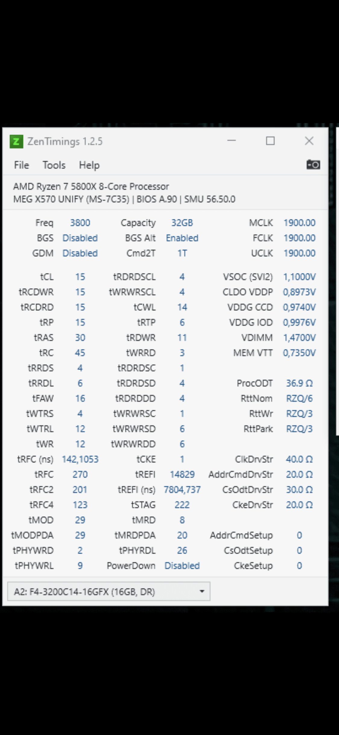

CL15 bootet er, auch CL14 kann ich booten.
Beides aber nicht stabil.
VDIMM ist bei 1,4V.
Und vllt. Kannst mir per PN kurz nen Tipp geben was du mit healthy halten meinst. ;)
CL15 mit 1,43V scheint zu funktionieren...
Und hast noch ein paar Timings für mich?
Hab gerade wenig Zeit! Schau das alle Haupttimings auf 15 runter bekommst!
Es kann sein das mit tRCDRD auf 16 bleiben musst (selten).
tRAS auf 30 meist geht da 28 oder 26.
Wenn das hast mach mal einen weiteren Zen Timings Screenshot bitte!
Aber erst mal die Haupttimings herausfinden und testen!
Es geht voran:
