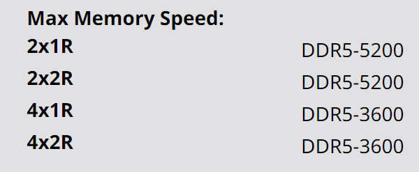

Da ich derzeit auch eine Kaufberatung zu meiner geplanten Workstation offen habe, möchte ich an dieser Stelle kurz folgenden Hinweis zum RAM anbringen:
Soweit ich es verstanden habe, lohnt sich RAM mit möglichst viel Mhz bei der Verwendung von 4 Slots überhaupt nicht, weil die CPU die gar nicht ausnutzen kann. Ich habe das aber noch nirgends von einem Experten bestätigt gefunden und bin auch unsicher, wie viel Mhz beim RAM nun sinnvoll sind. Also ob bei 4 Slots tatsächlich DDR5-3600 "genügt" oder ob man z.B. mit DDR5-4200 nicht doch noch mehr rausholen kann.
Quelle: https://www.amd.com/de/products/cpu/amd-ryzen-9-7950x

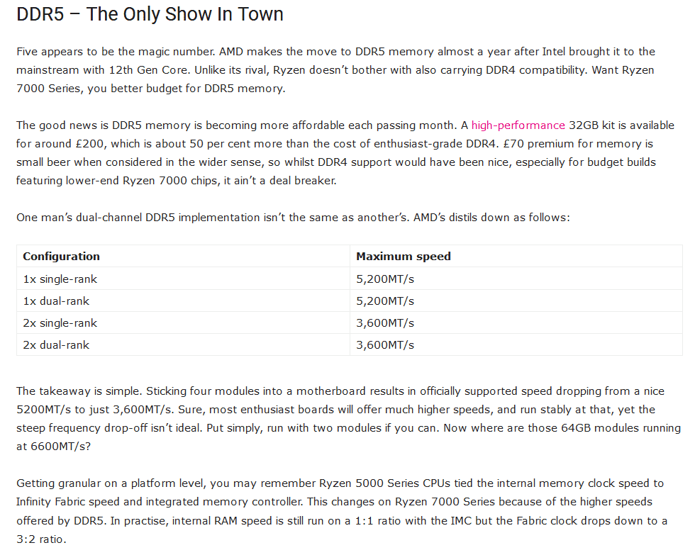

EDIT: Habe nun über die Suche einen Beitrag aus diesem Forum und die zugehörige Quelle gefunden, die meine Vermutung bestätigt:
Quelle: https://www.club386.com/amd-ryzen-9-7950x-review-zen-master/

Ist leider ein leidiges Thema, weswegen ich bei Dual-Channel immer die max. möglichen Einzelriegel-Kapazität empfehle (bei DDR5 für Clientplattformen leider derzeit "bloß" 32 GB).
Ich weiß leider nur, dass es auch schon zu früheren Zeiten (auch vor DDR4) so war, dass Vollbestückung leider die max. unterstützte Geschwindigkeit einschränkt. Man muss sich dann mühsam hochtasten und hoffen, dass beim nächsten BIOS-Update das System noch mit den gleichen Einstellungen stabil läuft.
Wenn also tatsächlich 128 GB benötigt werden, würde ich eher in Richtung Threadripper gehen. Dann müsste man nicht mal auf 64 GB Einzelriegel gehen, da die Idealkonstellation aus acht Riegeln besteht. Hätte dann auch den Vorteil eines wesentlich höheren Speicherdurchsatzes. Die CPU-Leistung liegt zwar hinter Zen4, aber zumindest deckt man damit die Gesamtanforderungen - ggf. kompensiert Octa-Channel RAM auch die geringere CPU-Leistung. Ob DDR4 dann ein Nachteil ist, darüber lässt sich streiten. Immerhin bekommt man die doppelte Kapazität für die Hälfte des Preises (letzte Woche beim Durchscrollen 128er KIT von G.SKill für knapp 500 EUR gesehen - dafür bekommt man mit Mühe 64 GB DDR5).
Alternativ erstmal 64 GB RAM verbauen und hoffen, dass es reicht und später aufrüsten. Im Laufe der Zeit kommen sicher auch 64 GB Riegel non-registered in DDR5. Wenn noch etwas Zeit ist, einfach auf Threadripper auf Zen4 Basis warten oder irgendwas gebrauchtes für den Übergang organisieren - ggf. Leasingrückläufer o.ä.
