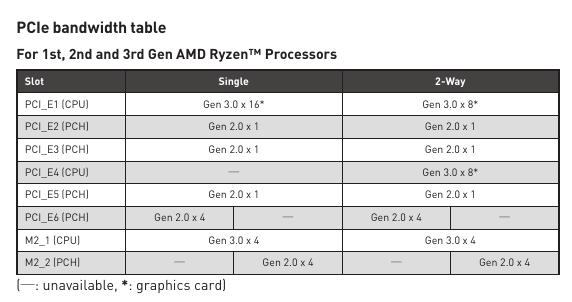

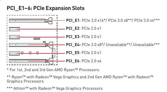

Genauer hatte ich das MSI X470 Gaming Pro Max und ein 3700x ins Auge gefasst, jetzt habe ich aber in der Anleitung des Boards gelesen, dass man scheinbar nicht alle PCIe-Slots gleichzeitig nutzen kann.
Ich würde neben der Grafikkarte gerne noch einen HW-RAID-Controller übernehmen und eine Netzwerkkarte mit mehreren Ports benutzen - beide Karten wären x4 und müssten anhand der Screenshots in die Slots PCI_E1, PCI_E4 und PCI_E6 passen. Die Tabelle liest sich aber so, dass PCI_E4 ausschließlich für eine 2. Grafikkarte reserviert wäre.
Kann mir jemand sagen, ob ich trotzdem beispielsweise einen RAID-Controller dort einsetzen kann?
Beachte wann diese Einschränkungen gelten, nämlich nur dann wenn Ryzen APUs verwendet werden, denn diese bringen weniger PCIe Lanes als die Ryzen Prozessoren mit.
Hm, laut Handbuch war das durchaus schon die erweiterte Tabelle für den “normalen” Ryzen, mit APU sah es noch eingeschränkter aus.

Ich lese das fürs MSI so: Mit nem aktuellen Ryzen non-APU-Prozessor geht bei E1 & E4 PCIe 3.0 8-fach und E6 PCIe 2.0 4-fach
- wobei die 4 2.0-Lanes entweder auf den E6 oder auf den M.2_2 geschaltet werden.

danke für eure Antworten. Die Erklärung von "Child" hätte ich so auch vermutet, wenn dort im Handbuch nicht die "PCIe bandwidth"-Tabelle gewesen wäre.
Ich habe aber zur Sicherheit nochmal MSI angeschrieben und es wurde mir nochmal bestätigt: Es funktioniert, aber man kann nicht mehr den M.2_2-Port nutzen.
