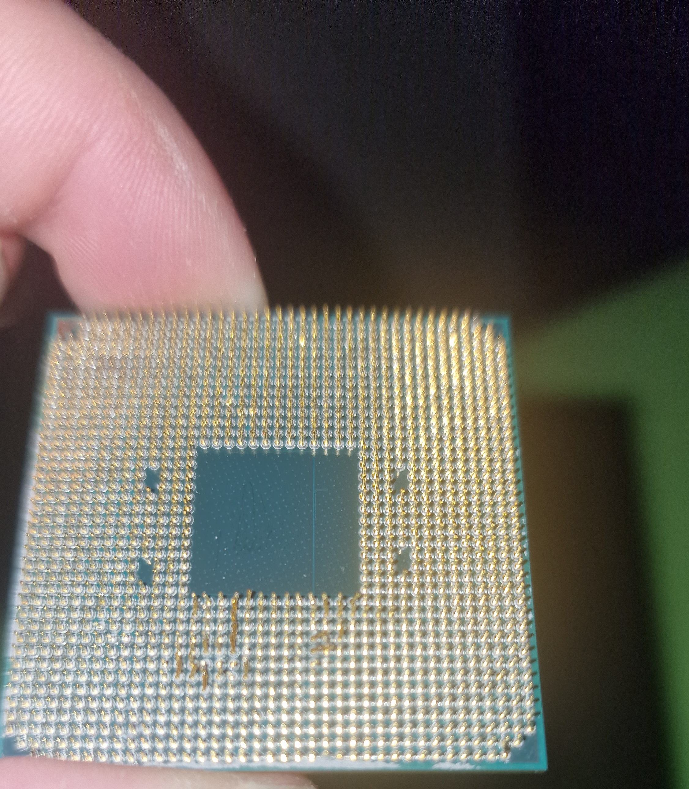

Leider sind bei meinem ryzen 9 5950x pins verbogen. Der sockel nimmt die CPU nicht mehr an.
Wie es dazu kommen konnte? Das ist eine verdammt gute Frage, ich weiß es nicht so genau jedoch wurde es schlimmer nach selbst versuchen irgendwas gerade zu biegen.
Was mache ich nun?

wenn sie nur 1x verbogen sind kann man sie eigentlich recht problemlos wieder gerade biegen.
Ich nehm dazu meistens ein Cutter-Messer
Du musst nur vorsichtig sein, dass Du sie nicht komplett abbrichst

Ich muss sagen, ich habe alles versucht und beim selbst versuch nochmal was umgebogen, ich traue mich da nicht mehr ran.. Sind immerhin 400 Euro :d
Mir ist das aber auch viel zu klein auch mit Lupe und so..
wenn Du es Dir selbst nicht zutraust bleibt ja nur die Wahl dass es jemand anderer übernimmt.

Ja das stimmt, natürlich bleibt nur die Möglichkeit da jemanden ranzulassen, ich kenne niemanden. Ansonsten werde ich mal morgen rum telefonieren und gucken was die PC Shops in der Umgebung sagen..

Tatsächlich habe ich meine CPU an waldemar electronics abgegeben, und hoffe dass das dann klappt.
Na 20€ kann man auch nichts sagen.(y)
