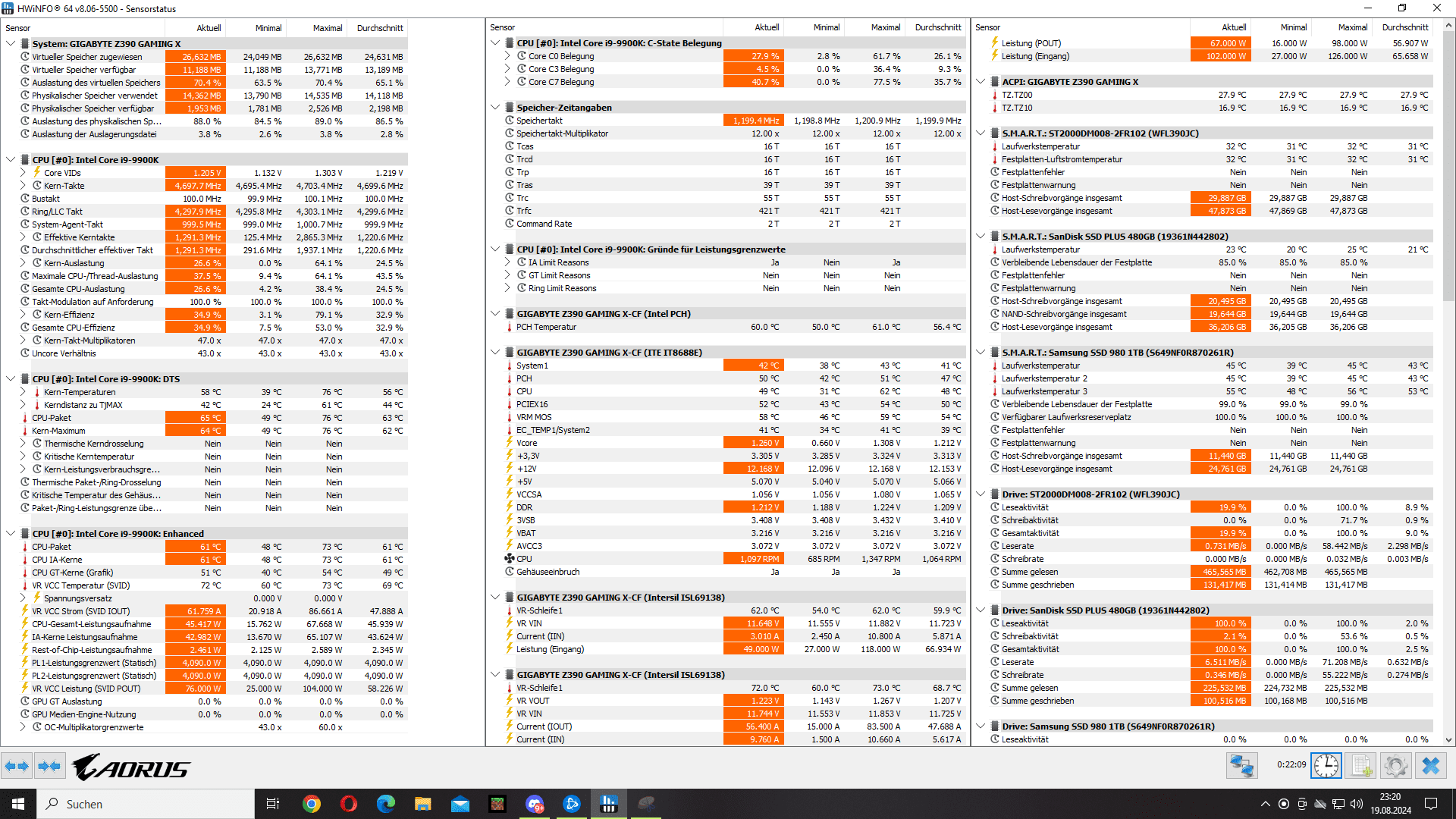

Check einfach mal die Temperaturen in deinen Spielen und ob die Intel 9900k in den Spielen auch die 5.0ghz im Singletakt erreicht
Ok starte glei mal D4 aber wie Track ich das am besten?! Über die Adrenalin Software oder muss ich mir da was anderes holen?!
Edit: übern taskmanager :d komm auf 4,68 GHz
Probier aus
Ich würde mir Hwinfo starten (nur mit sensoren)
Oben siehst du dann die Werte in Aktuell - Minimal - Maximal und Durschnitt
Starte das Spiel und lass das im Hintergrund laufen. Irgendwann das Spiel schließen und du kannst die Werte bei maximal auslesen.
(Raustaben aus dem Spiel geht nicht da fallen wieder die Aktuellen Werte. Man muss im Spiel sein. Nur Hwinfo im Hintergrund und nicht das Spiel ) Nur so das du das mal gelesen hast :sneaky:
Du kannst auch komplett deinen 9900k testen mit allen Kernen und Theards. Dazu würde ich Cinebench benutzen (Starte dir ruhig zu den Benchmark Cinebench auch Hwinfo dazu dann haste auch die Werte
(nicht erschrecken die werden höher als in Spielen) :d

Hab jetzt mal HWiNFO laufen lassen, füg mal den Screenshot ein, hoffe man kann was mit den Daten anfangen
