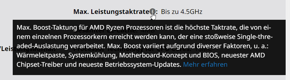

Im Cinebench 23 taktet der Prozessor im multicore-Test maximal auf 4,2 bis 4,3 ghz bei ca. 88°C. Theoretisch kann er ja 4,5 ghz erreichen und auch 90°C sollten eigentlich kein Problem sein.

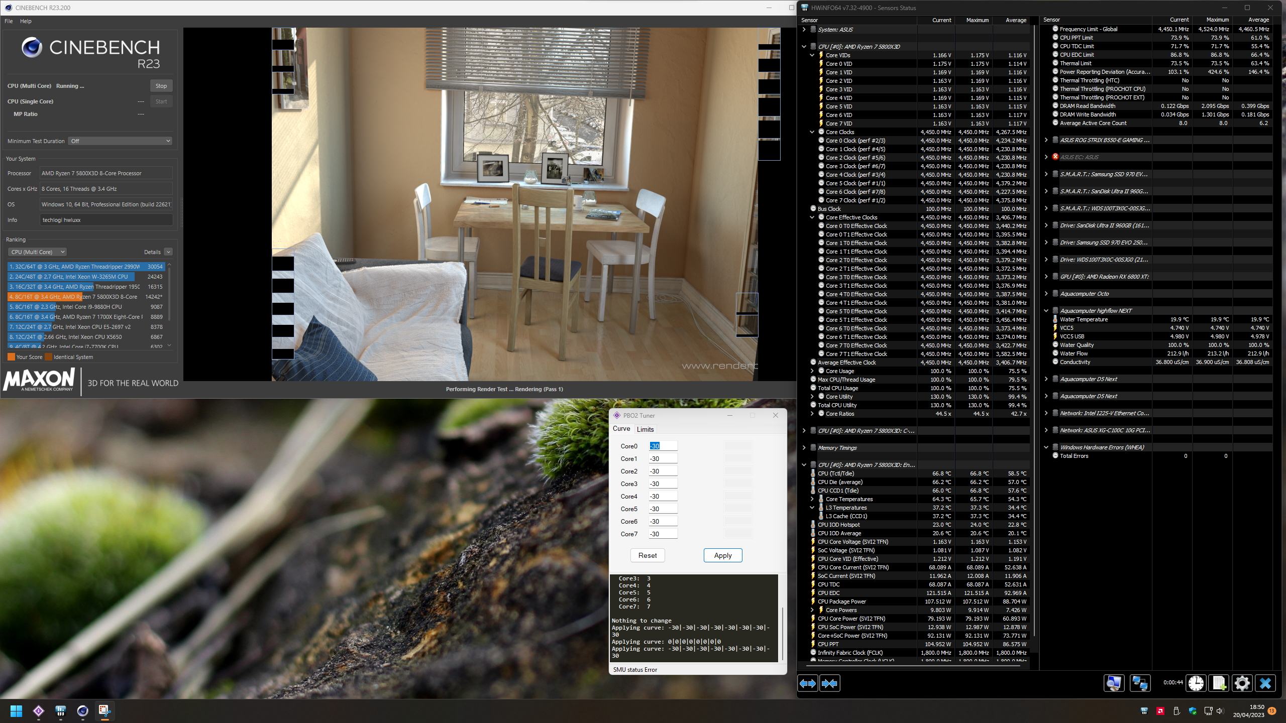

Ich vermute, er taktet sich dennoch aufgrund der hohen Temps runter, denn wenn ich mit dem PBO2 Tuner undervolte (all Core -30), erreicht er seinen Maximaltakt im Chinebench problemlos bei ca. 77°C.

Der maximale Takt wird nicht auf allen Kernen angewendet, zumindest nicht Standardmäßig, dass verhalten deiner CPU ist also normal.
Eine bessere Kühlung hilft da nicht, auch wenn du eine gute WaKü verwendest, du würdest damit nie den maximalen Takt bei allen Kernen erreichen, denn neben den Temperaturen spielen auch die Volt eine große Rolle die ein limitierender Faktor für den Takt sind.

Doch, die gute Wakü hilft. ;)
Der 5800X3D reagiert sehr schnell auf Temperatur, ab 70° oder 75° senkt der bereits den Takt.
