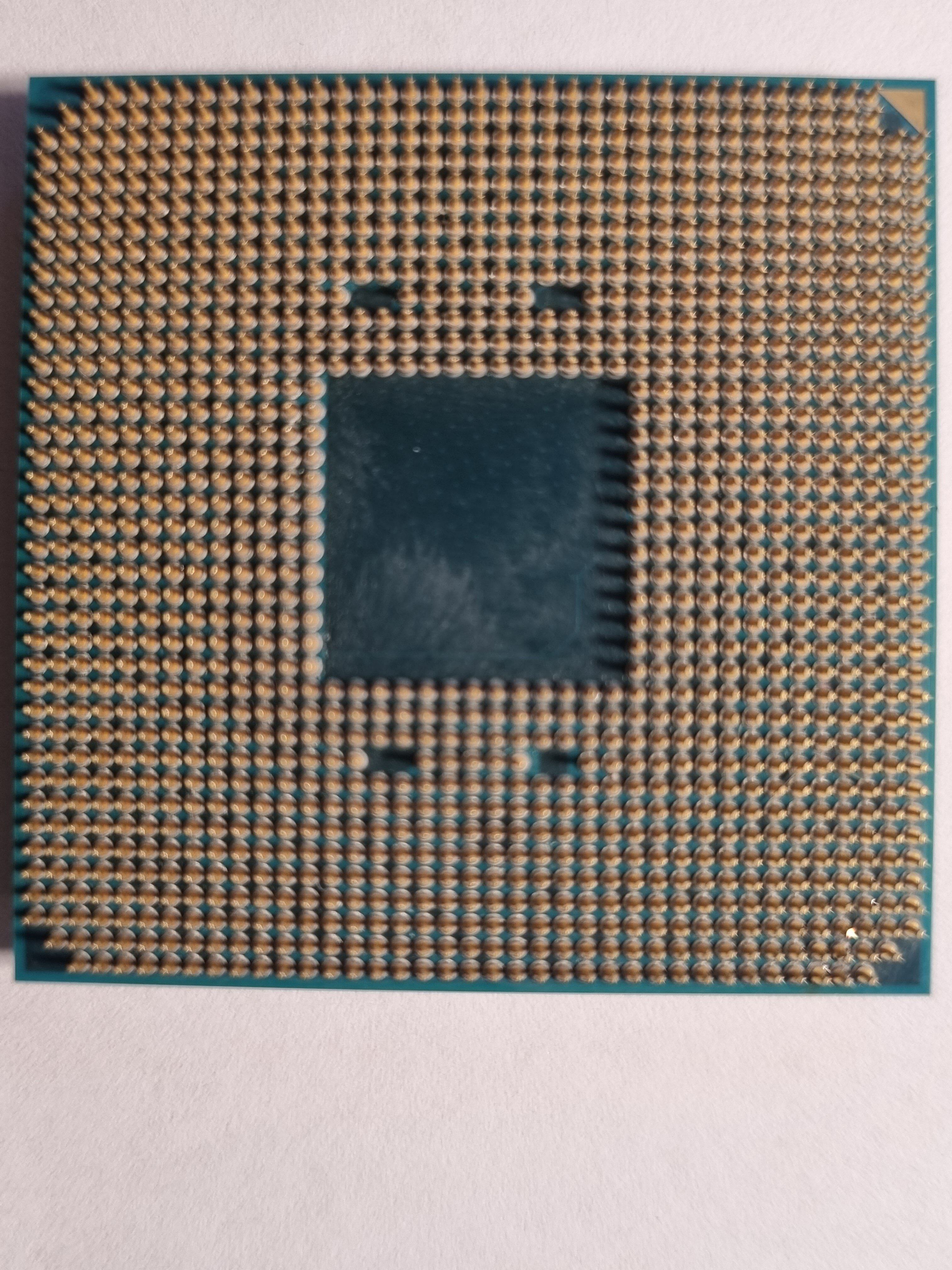

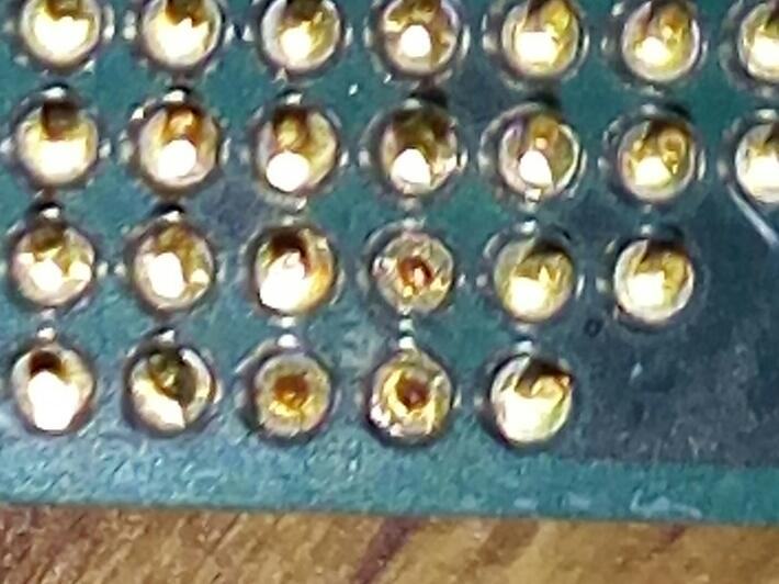

Ein Freund hatte mir die CPU samt Board überlassen nur mit dem Hinweis darauf das der Arbeitsspeicher nicht immer erkannt wird, Bundle bekommen und gesehen das 3 Pins stark verbogen waren, hab sie dann notdürftig versucht gerade zu biegen was auch klappte, aber da es immer noch recht hakelig einzusetzen ging wollte ich die Pins etwas mehr richten und dabei sind mir die auf dem Foto zusehenden abgebrochen (waren mal um die 80 Grad geknickt)

cpu ging heute an ubi sollte also dann im lauf der woche eintreffen, vielen dank für die schnelle hilfe! :)
vielen dank!! :)
ich werde dann nochmal ein bild einstellen wenn er wieder bei mir ist

so cpu kam heute an,
werden morgen dann einen kurzen funktionscheck machen und eine rückmeldung geben :)
  • Danke
Reaktionen: ubi

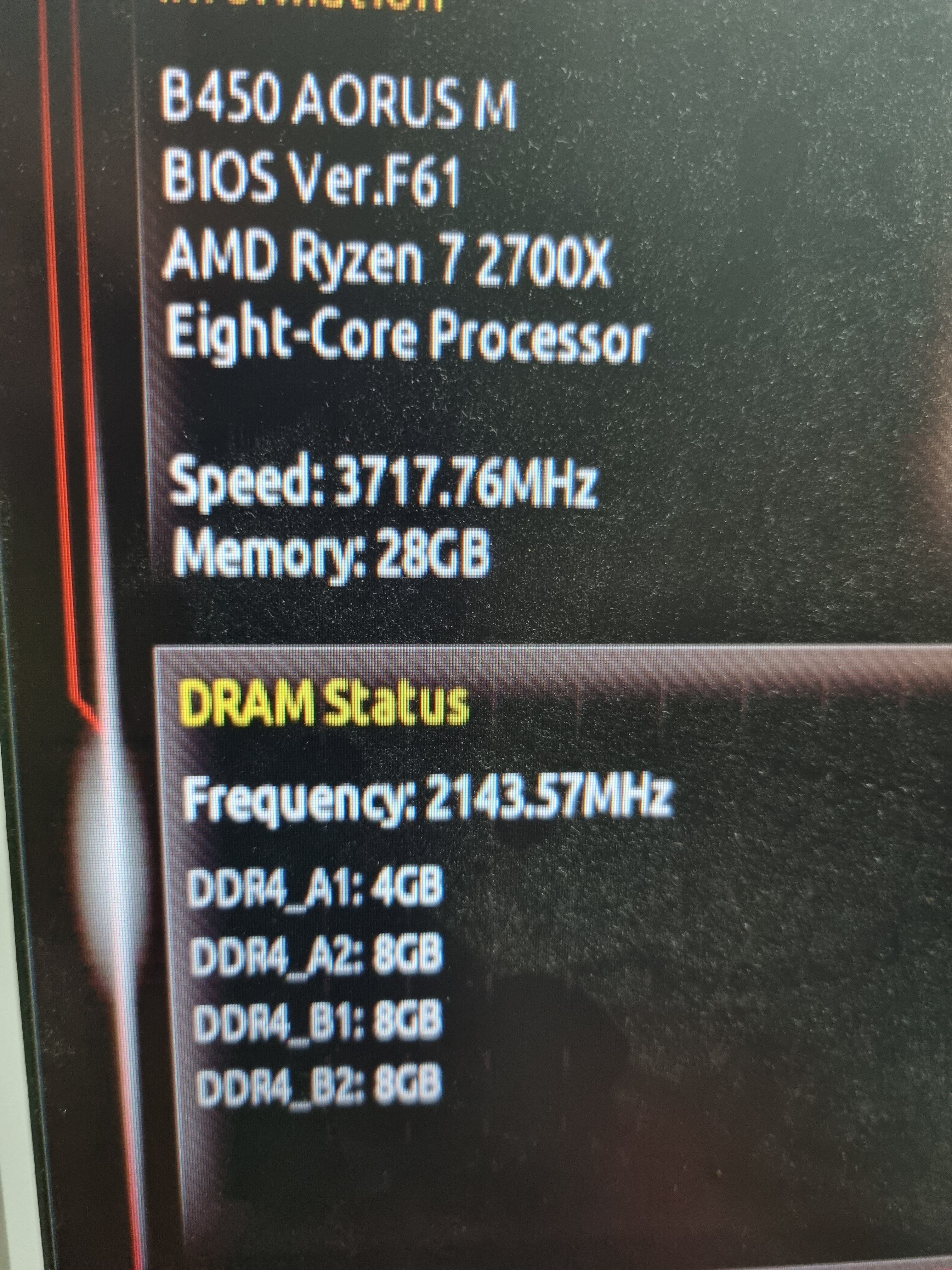

funktioniert top, herzlichen dank nochmals :)
