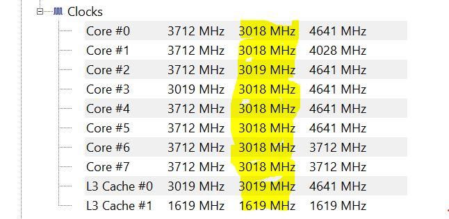

also mein neuer Ryzen 5700x taktet entweder nicht vernünftig runter oder in Windows (taskmanger, hwinfo, hwmonitor) und in Linux (diverse Kommandozeilen tools) wird ein falscher idle Takt angezeigt.
Er bleibt immer auf mindestns 2,99GHz und das bei 3% Auslastung -> WTF!

Ryzen Master ist das einzige Tool welches den aktuellen Clockspeed richtig ausliest, es scheint entweder anders zu messen oder nur Ryzen Master kann die richtigen Freqeunzen auszulesen, was ein absoluter Platform Designfehler wäre.

Das was der Taskmanger und und HWMonitor im Idle anzeigt kannst du vergessen. Wenn Kerne im Idle schlafen und größtenteils off sind, wird nur die zuletzt anliegende Taktfrequenz ausgelesen.
HWInfo64 hat zeigt auch die effektive Taktrate an, das sagt wesentlich mehr aus.
Cool danke, hatte wohl ne uralt Version von hwinfo da gab es das noch nicht, oder ich hab sie einfach übersehen, benutze meistens HWMonitor.
Seit WIn11 ist der Takt auch noch höher bei mir.... naja, aber wenn das bei allen so ist, und einfach nur nen Anzeige Bug, dann ist ja alles gut.
